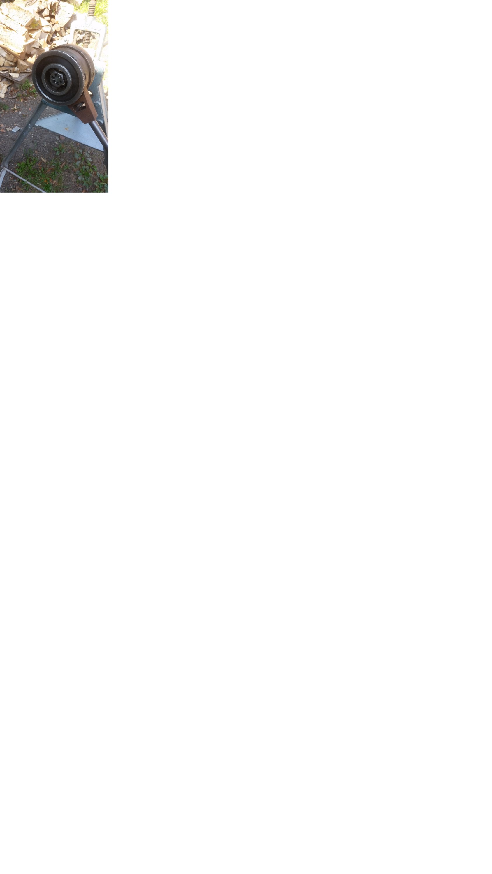

So, das Problem scheint gelöst. Nachdem auch die Anfrage beim örtlichen Stahlbauer erfolglos war (Er war immerhin bemüht), bin ich nochmal in mich und durch die Werkstatt gegangen. Ich würde gerne Bilder der Lösung hier einstellen, aber die Handyfotos sind leider zu gross.
Auf jeden Fall konnte ich Schneidkluppe und Schneideisen so kombinieren, dass die originären zölligen Schneidbacken die Führung übernehmen und die eigentliche Führung das Schneideisen hält. Die ersten fünf Gewinde sind geschnitten.
