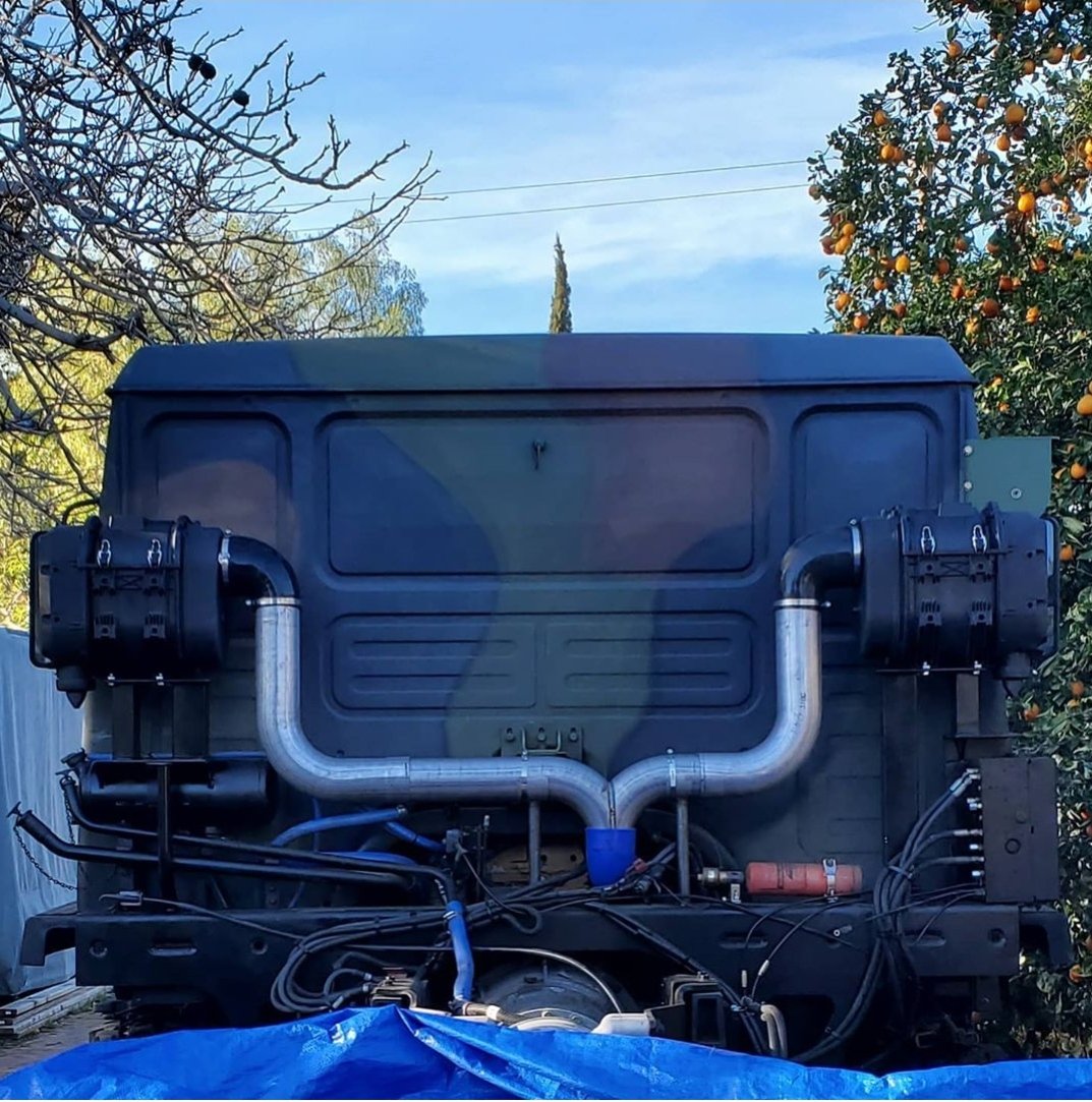

elmstop hat geschrieben: ↑2019-04-14 17:13:51hmm, geht auch einfacher. Kauf Dir einen zweiten originalen Lufi mach zwischen beide ein T-Stück mit langem Schlauch zum Turbo und befestige alles oben an der Stirnwand der Kabine. Kosten um die 100 €..
Vorteil: alles original Teile und günstig...
Der letzte verlinkte Lufi hat zuwenig Durchsatz
Ein t Stück ist das letzte was man da einbauen sollte, wenn dann wie oben zu sehen, ein Hosenrohr.
Weiter muss das dann das einzelne Rohr welches zum Motor oder Turbo geht den passen Querschnitt ausweisen.
Ebenfalls ist eine Schlauchleitung alles andere als eine gute Lösung, hier sind die Druckverluste viel höher als bei einer
glatten Rohrleitung.
Also als Beispiel: zwei Filter mit 100mm AnschlussQuerschnitt und je 500m3/h benötigen eine Sammelleitung von ca. 160mm Querschnitt um eine ähnliche Strömungsgeschwindigkeit und Druckverlust zu erreichen.
Man kann das natürlich alles ignorieren, aber dann darf man sich nicht wundern, wenn das Ergebnis nicht dem Wunsch entspricht.
Gruß Michael
Oder absolut desaströs.

Re: Alternative zu Airbox von Excap
Sieht gut aus, aber ich würde vermuten, dass an diesen Einlasspositionen bei er Fahrt ein Unterdruck vorherrscht. Werden ohne die Umlenkflapps nicht sonst auch deswegen die Seitentüren sehr dreckig?
Hatten so Positionen auch schon am Motorrad, also rechts und links aus der Verkleidung heraus je 2 Filterpilze. Weiß nimmer, wieviel Leistungsverlust, aber er war deutlich.
Gänzlich sollte man auch den Eintritt nie 90° zur sonstigen Stömungsrichtung ausrichten.
Carsten
Grüße Carsten
Plan: abgel.3,5t_containierbar_Schaltgetriebe_HA-Sperre_Leiterrahmen_Hubdach-Koffer_GKat-LPG (nice to have: gr.U-Plakette_Oldtimer_AU-frei_Kammer-Diesel_4x4_Frontlenker) und a weng autark-isch ;)
Schön nach vorne gerichtet - RAM AIR INTAKE - ob’s jetzt den ultimativen Leistungsschub gibt?
An den Stellen bzw. an ähnlichen ist doch auch bei manchen LKW serienmäßig der Luftfilter.
