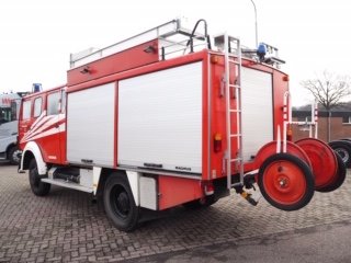

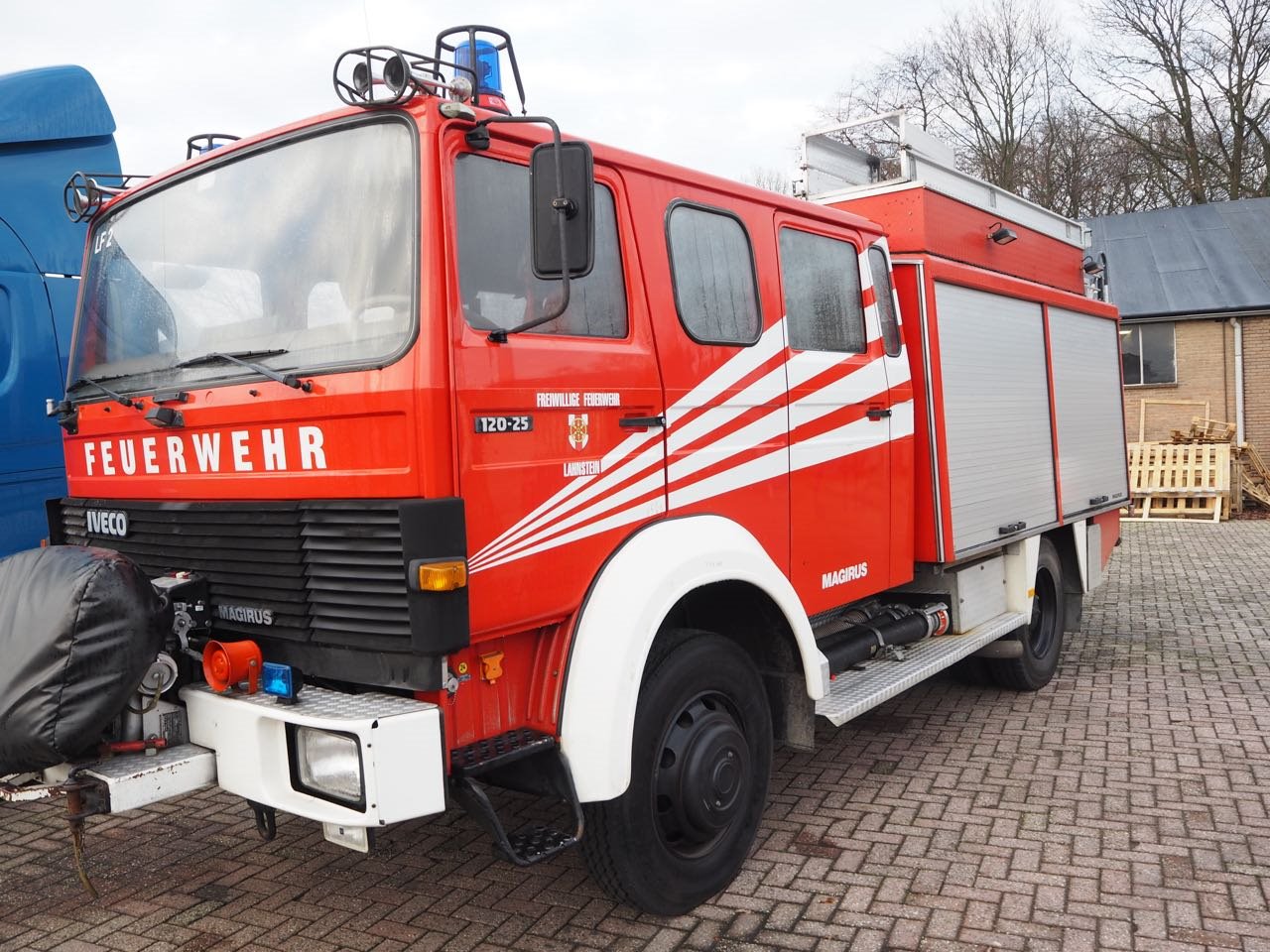

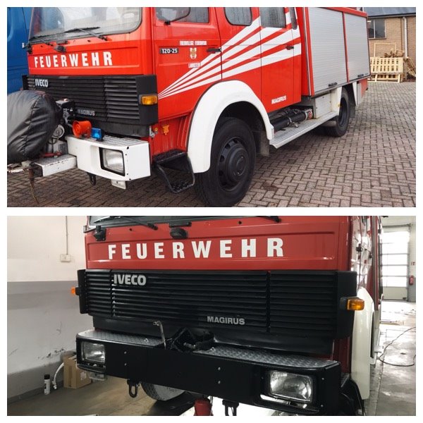

Vor ein paar Tagen zog er bei uns ein.
Mittlerweile ist die Vorbaupumpe demontiert. Bin gerade dabei die Verkabelung der
Feuerwehr frei zu legen und wieder zurück zu bauen.
Ebenfalls wird der Feuerwehrkoffer die Tage demontiert.
Zum LKW:
Bj. 87
37.000 km
256 PS / V8
Bisher noch keine Leiche entdeckt. Bis auf ein paar Kleinigkeiten, wie Türdichtungen und Leitung zum Nehmerzylinder,
steht er gut da.
Ich werde mal den Thread hier nach und nach mit Bildern füttern

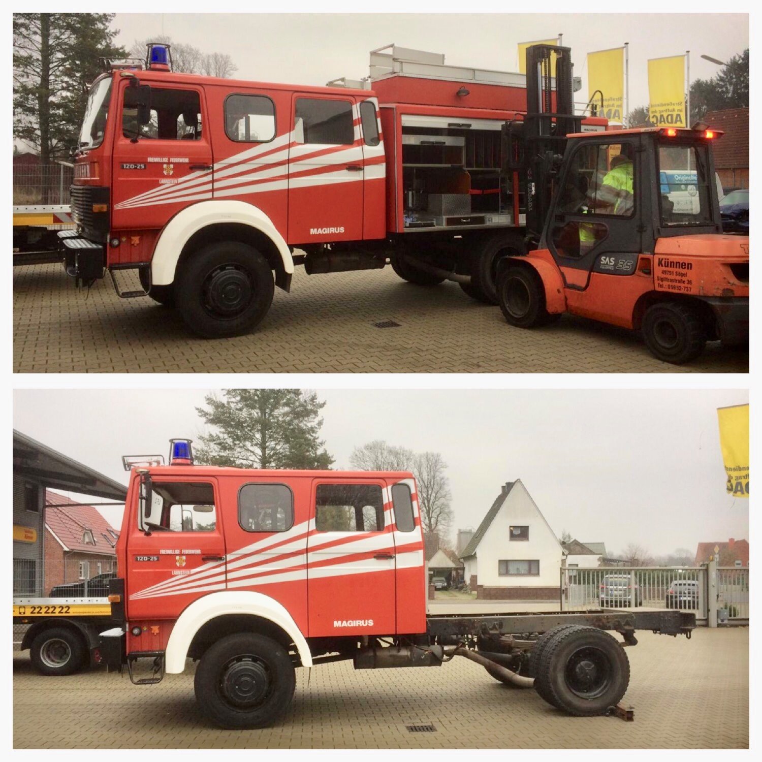

Danke! Der Feuerwehrkoffer ist nun demontiert. Video folgt

Doka wird gekürzt, es kommt ein 5 Meter Eigenbaukoffer drauf

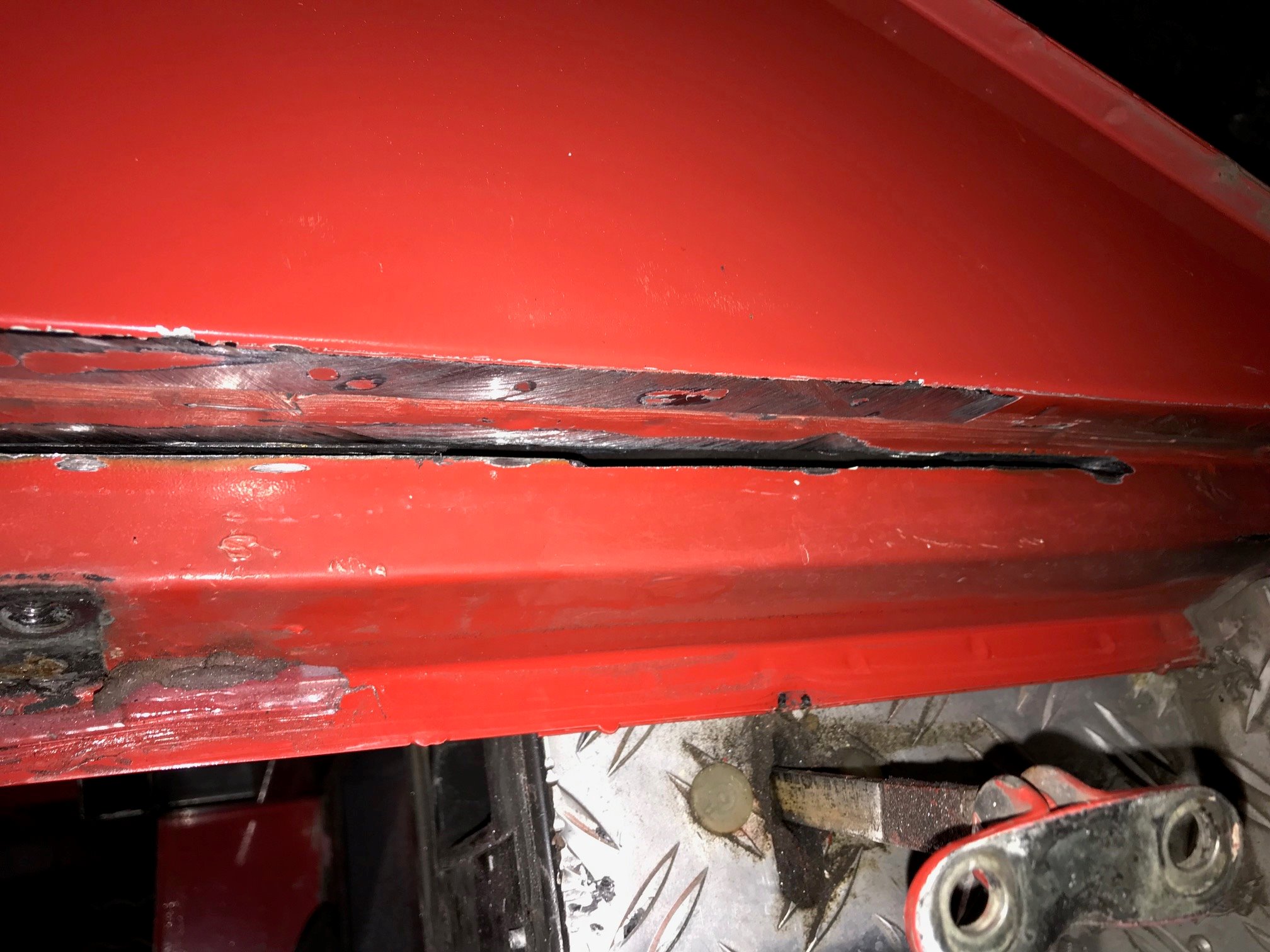

#16 Beitrag von Alex78 » 2019-01-12 14:57:11

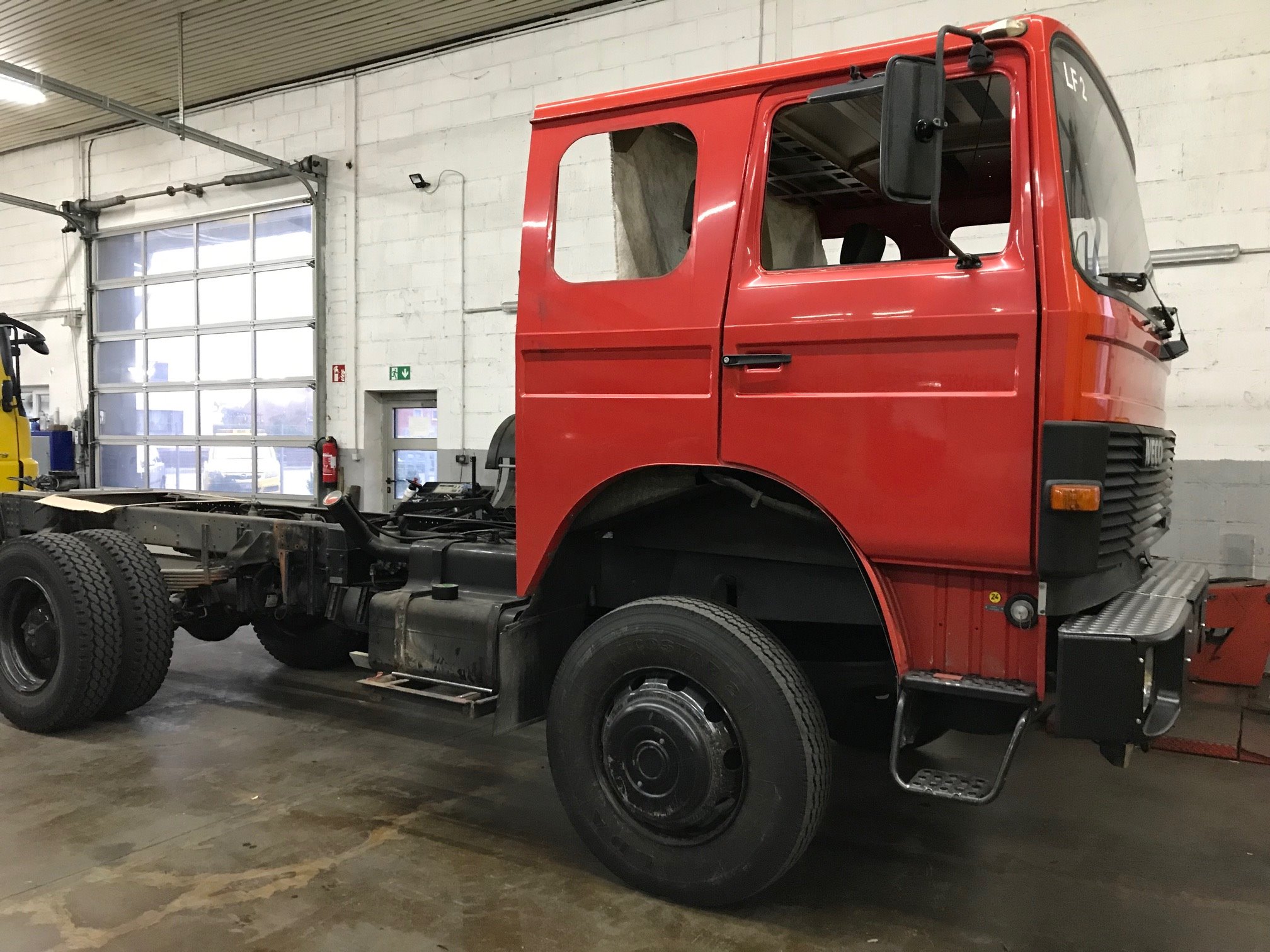

Hat ein wenig Überwindung gekostet, aber...
Der erste Schnitt ist da

Das kenne ich , der erste Schnitt kostet Überwindung und tut fast schon körperlich Weh, aber danach wird es einfacher und es fällt einem von Schnitt zu Schnitt leichter.

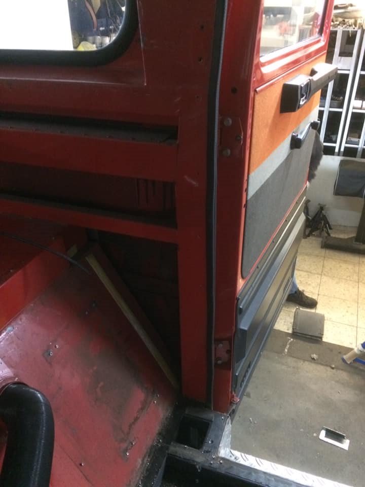

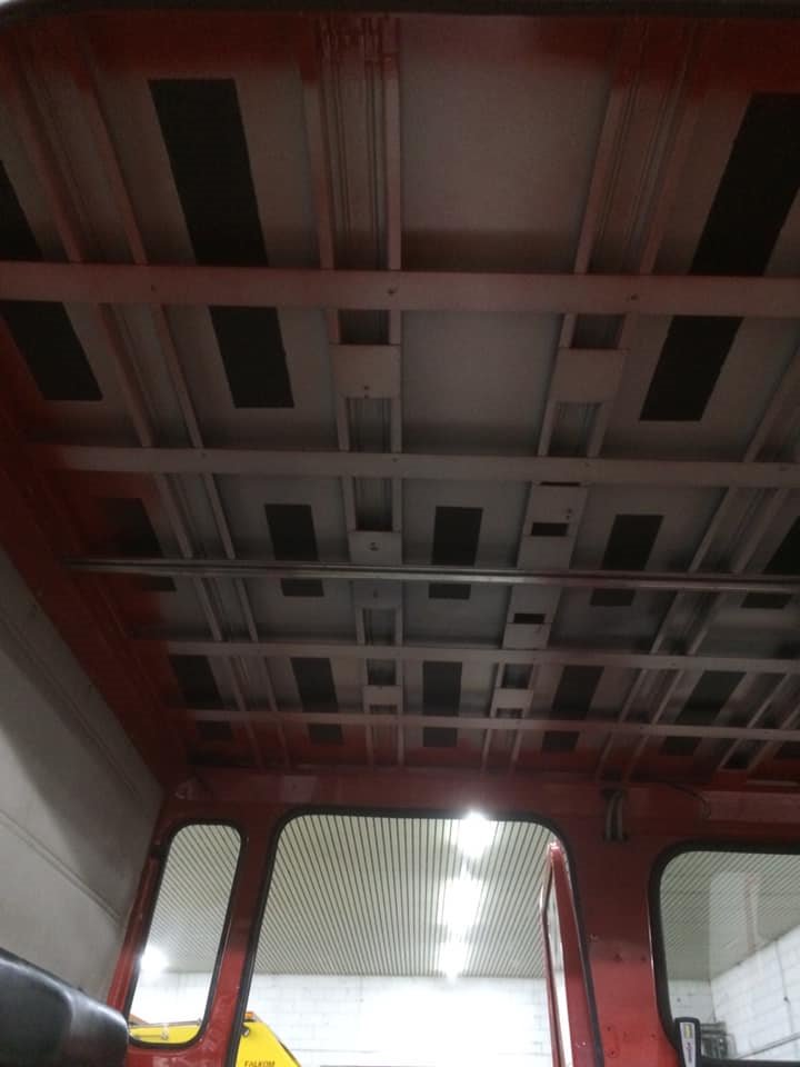

Danke Euch. Ich will dennoch erst mit Vierkant Rohr die Decke abfangen,
bevor ich die Kabine komplett durchflexe. M. E. nach macht es Sinn
um jegliche Verwindungen der Kabine zu verhindern. Die Schnitte dienen erstmal
dazu um zu wissen wo man oben an der Decke das Vierkantrohr anschweißen muss
um parallel mit der gesamten Schnittkante die neue Rückwand einzusetzen
Das macht auf jeden Fall Sinn.

Die hintere Kabinenlagerung wird ja auch bald verschwunden sein, also da hast Du bestimmt schon ein Konzept wie die neu entstehen soll.

So ist es. Die wird höher gelegt, also über der Glocke vom Getriebe.
