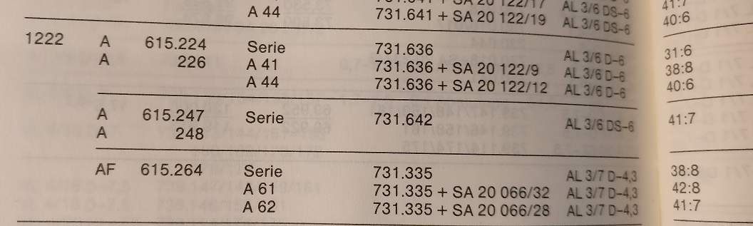

Re: MB 12222 AF mit Automatikgetriebe
Hallo Arno,
das ja komisch! In meinem Tabellbuch 1986W Stand März 1986 finde ich auf Seite 700 nur das hier:
Nils
Nils

Hallo Nils,
das ist nicht komisch. Der 1222 AF wurde , wenn man so auf die Fahrgestellnummer schaut, 1988, 1989 oder 1990, gebaut.
Wenn dein Tabellenbuch von 1986 ist kann es die später lieferbaren Kombinationen nicht berücksichtigen.
Arno
Arno
Hi Arno,
natürlich kann deine Annahme der Grund dafür sein. Ich wunder mich nur, dass MB zwei Achsen AL3/6 D 6 mit 38:8 im Programm hat.
Ich werde mir dann wohl nochmal nen Tabellen buch von 89 zulegen.
Nils
Nils
