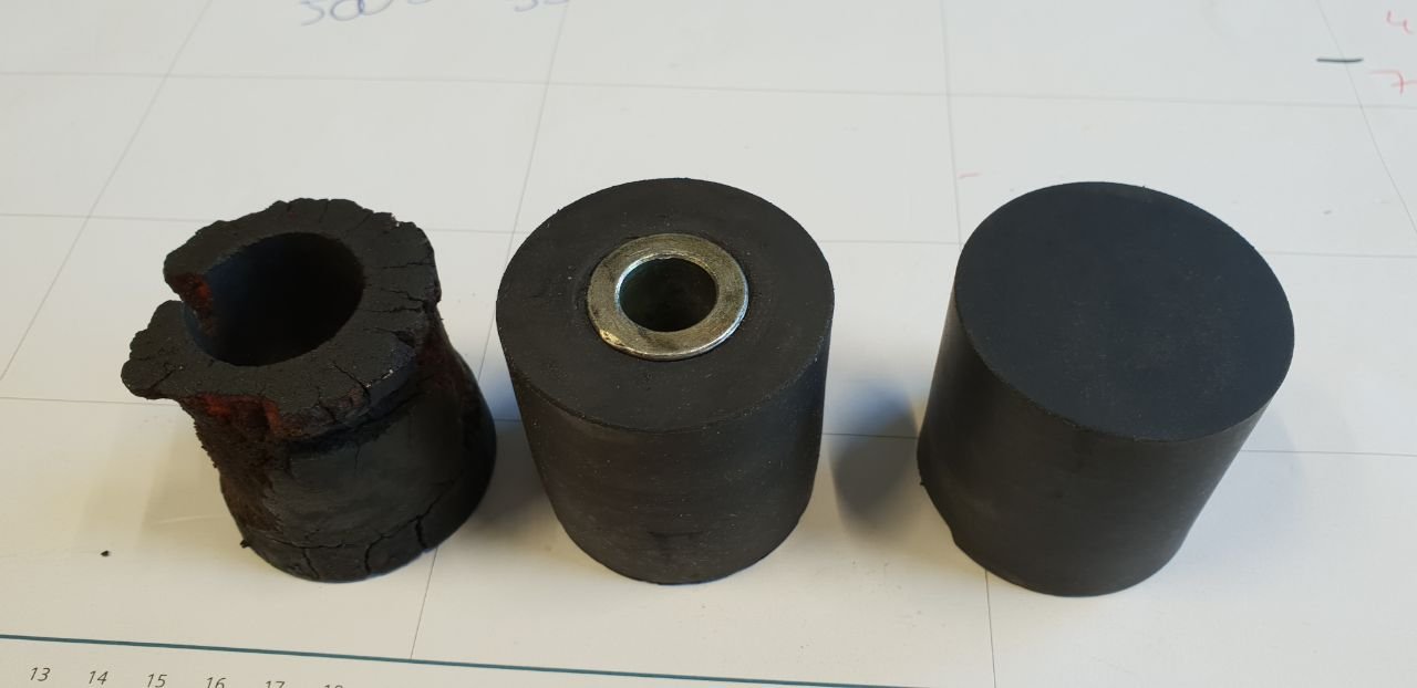

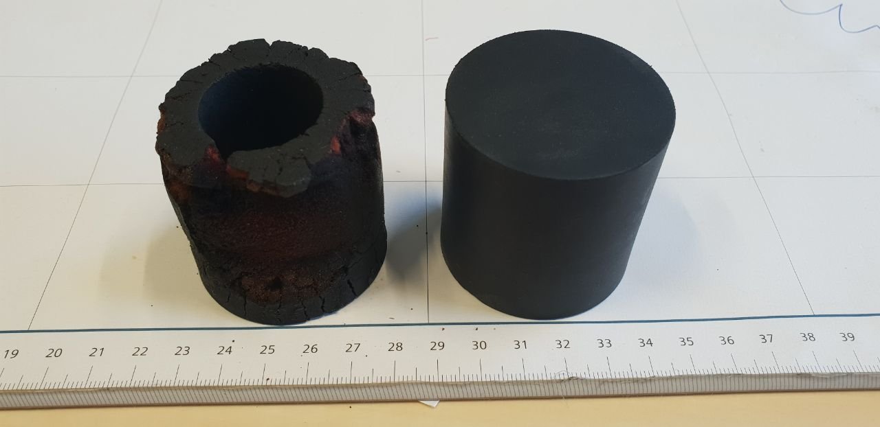

Anbei das Bild. Hier steht alt und neu nebeneinander. Die Außenabmessungen sind schon identisch. Es fehlt nur noch das 25mm Lock in der Mitte.
Im zweiten Versuch habe ich nun es mit der Drehbank und einem Innenmeißel versucht. Erfolg ist das ich ein konisches Loch habe. Das Material drückt sich einfach nach aussen weg obwohl im Dreibackenfutter gespannt.
Das dritte Stück befindet sich nun in der Tiefkühlung ...

Das erste Gummilager ist fertig. Geholfen hat am Ende nur eine kleine 10mm Fräse in einen Schnellläufer zu spannen und mit viel Ruhe sich durchs Gummi zu arbeiten.
Mit Hülse fertig für den Einbau.
Gern hätte ich den Tipp mit einem angespitzen Rohr von YT ausprobiert. Es scheiterte aber an der Möglichkeit dieses als Bohrer zentrisch zu spannen.
