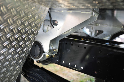

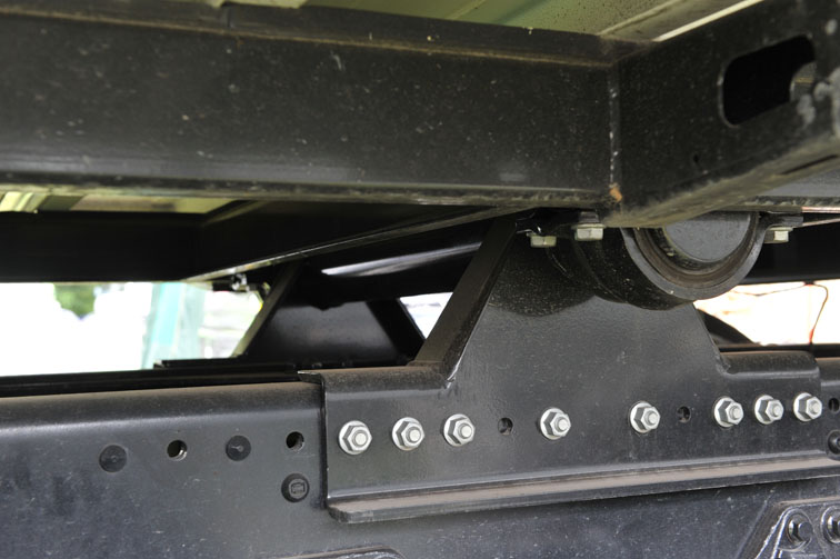

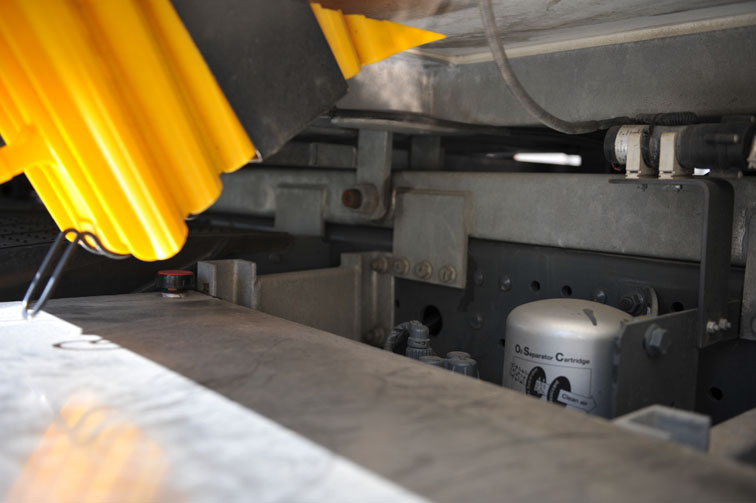

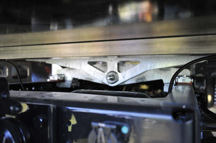

hier mal ein paar Fotos von der Füss Lagerung mit "Montagerahmen"
Mit dem zusätzlichen Rahmen wird natürlich die Bauhöhe und damit auch die Gesamthöhe des Fahrzeuges wesentlich beeinflusst. Auf den Hilfsrahmen kommt jetzt die Kabine, das macht dann gute 250mm an Bauhöhe. Bei Füss scheint man aber auch lose Schrauben am Koffer zu kennen, mal flux ein paar senkrechte Striche draufgemalt und mit einem Blick ist klar wenn sich was gelöst hat.
Was sich mir aber nicht erschließt warum eine Raute mit Montagerahmen ein stabileres Fahrverhalten haben soll als eine direkt aufgesetzte.
Für grosse Kofferlängen eignet sich eine Federlagerung weniger, da mit der Länge ja auch die auszugleichende Höhe zunimmt. Ich weiß nicht wo da die Grenze ist, aber ein 6m Koffer wird bei Verdrehen des Fahrzeuges schon einige Dezimeter angehoben. Irgendwo hier im Forum gab es da mal Maßangaben zu, inde sie aber gerade nicht auf die schnelle. Ich meine was von 5cm/m Koffer in Erinnerung zu haben.

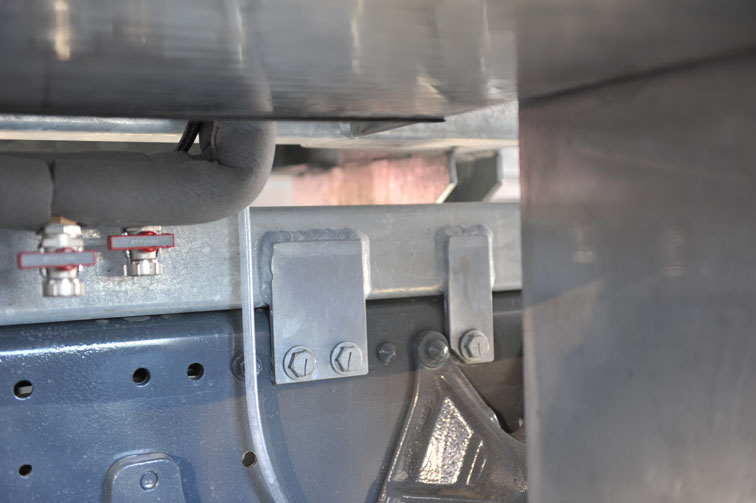

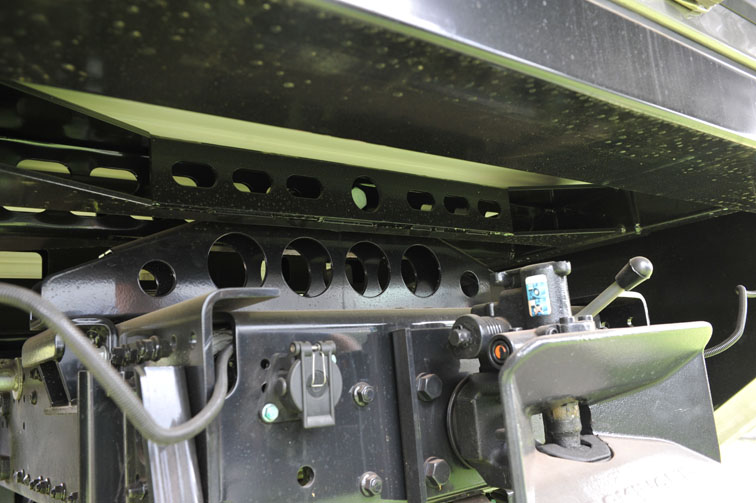

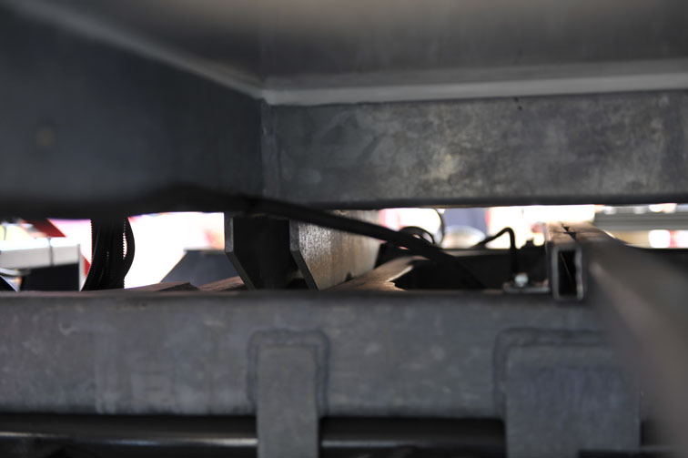

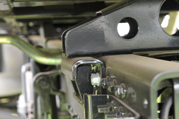

Eine Interessante Variante auf den folgenden Bildern.
Bei dem Fahrzeug handelt es sich um einen Unicat MAN 6x6 mit knapp 7m Aufbaulänge. Was mir gefällt ist, das der Hilfsrahmen im Kofferboden eingearbeitet ist. Für eine niedrige Bauform eigentlich Ideal. Was ich aber nicht genau deuten kann, mit den tiefsitzenden Festlagern habe ich einen anderen Drehpunkt als wie mit den höherliegenden Wippen. Das gibt meiner Meinung nach Verspannungen. Der Vorteil der neidrigen Bauhöhe kann nicht konsequent umgesetzt werden da die Getriebeglocke dies verhindert.
Für mich Ideal stellt sich diese Lösung dar. Gewichtsmäßig optimiert, stabil und einfach zu bauen.
Das ist die Bliss Lösung. Ich muss auch etwas höher bauen um im vorderen Bereich das Getriebe bzw. die Kühlschläuche vom Retarder zu überbrücken. Die Teile Schalen sind die bekannten Unimog Teile.

Pitmaster hat geschrieben:Hallo,
Der Montagerahmen versteift den Fahrzeugrahmen zusätzlich, somit wird die Verdrehung erschwert. Dies hat ein besseres Fahrverhalten auf der Straße zur Folge.
Pitmaster hat geschrieben: ...
Ich war bei mir mal im Nachbarort (Dettenheim), mir hat das nicht so gut gefallen was UniCat da macht. Die Lasten eines Koffers werden zum großen Teil über die Ecken / Wände abgetragen. Da ist der innenliegende Hilfsrahmen im Schaum meiner Meinung nach nicht so optimal, da zudem der Hilfsrahmen im Schaum "arbeitet".
UniCat legt meines Wissens noch einen Flachstahl in den Rahmen in der Bodenplatte ein, und schneiden dort ein Gewinde ein. Fand ich nicht so gut wie andere Lösungen.
[/quote]
Pitmaster hat geschrieben: Das ist die Bliss Lösung. Ich muss auch etwas höher bauen um im vorderen Bereich das Getriebe bzw. die Kühlschläuche vom Retarder zu überbrücken. Die Teile Schalen sind die bekannten Unimog Teile.
Guido
Ja das ist eine gute Lösung, kannte ich noch nicht.

Pitmaster
Beiträge: 1134
Wohnort: Westerwald
Re: Rautenlagerung: Montagerahmen?
#14 Beitrag von Pitmaster » 2017-11-05 18:35:38
Hallo Michael,
[/quote]
[/quote]
Da hast Du recht, hab ich so nicht bedacht, stimmt aber.
Die Unikat Lösung finde ich vom Ansatz nicht schlecht, kann mir aber auch gut Vorstellen, das unterschiedliche Wärmedehnung z.B. den Innenrahmen im Schaum arbeiten lässt.
Bei der von mir favorisierten Bliss Lösung habe ich mehrere unterschiedliche Bauhöhen gesehen, bin aber noch nicht dahinter gekommen wann welche Höhe und wofür gebaut wird.
Guido
