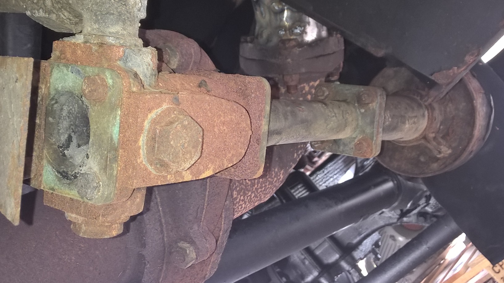

Servus Zusammen,
kennt jemand das Bauteil auf dem Foto und weiß wozu es gebraucht wird?
Es ist über eine Art Bypassventil mit der Abgasanlage gleich nach der Zusammenführung der beiden Zylinderreihen verbunden.
Grüße vom Albert dem Womobastler
