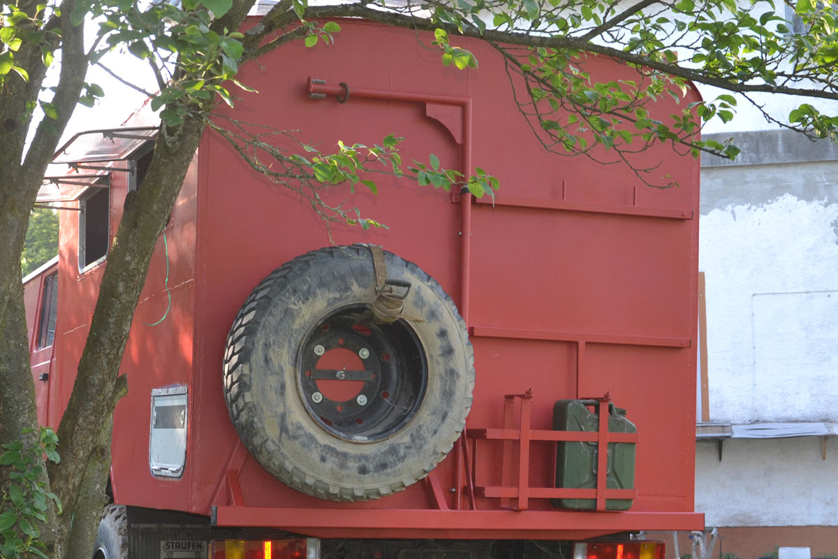

#11 Beitrag von franz_appa » 2017-03-14 20:27:07
Unsere Variante:
Klassischerweise ist die Stelle wo's sich dreht von dem kleinen Ästchen verdeckt.
Einfach, aber auch nur fürs Ersatzrad gedacht.
Meine Frau hat mit dem Kettenzug mal in die falsche Richtung gezogen, da war er schon leicht krumm...
Also so'n Rohr (habe jetzt die Dimensionierung nicht) geht relativ leicht "in Biegung" :D
Hat mein Schweißsklave dann noch mal gerichtet, seitdem leider mehrere Platten gehabt (2 oder 3 mal) - funktioniert gut.
Kettenzug wird bei Bedarf oben dran gehängt - ist beim wagenheber verstaut :angel:
