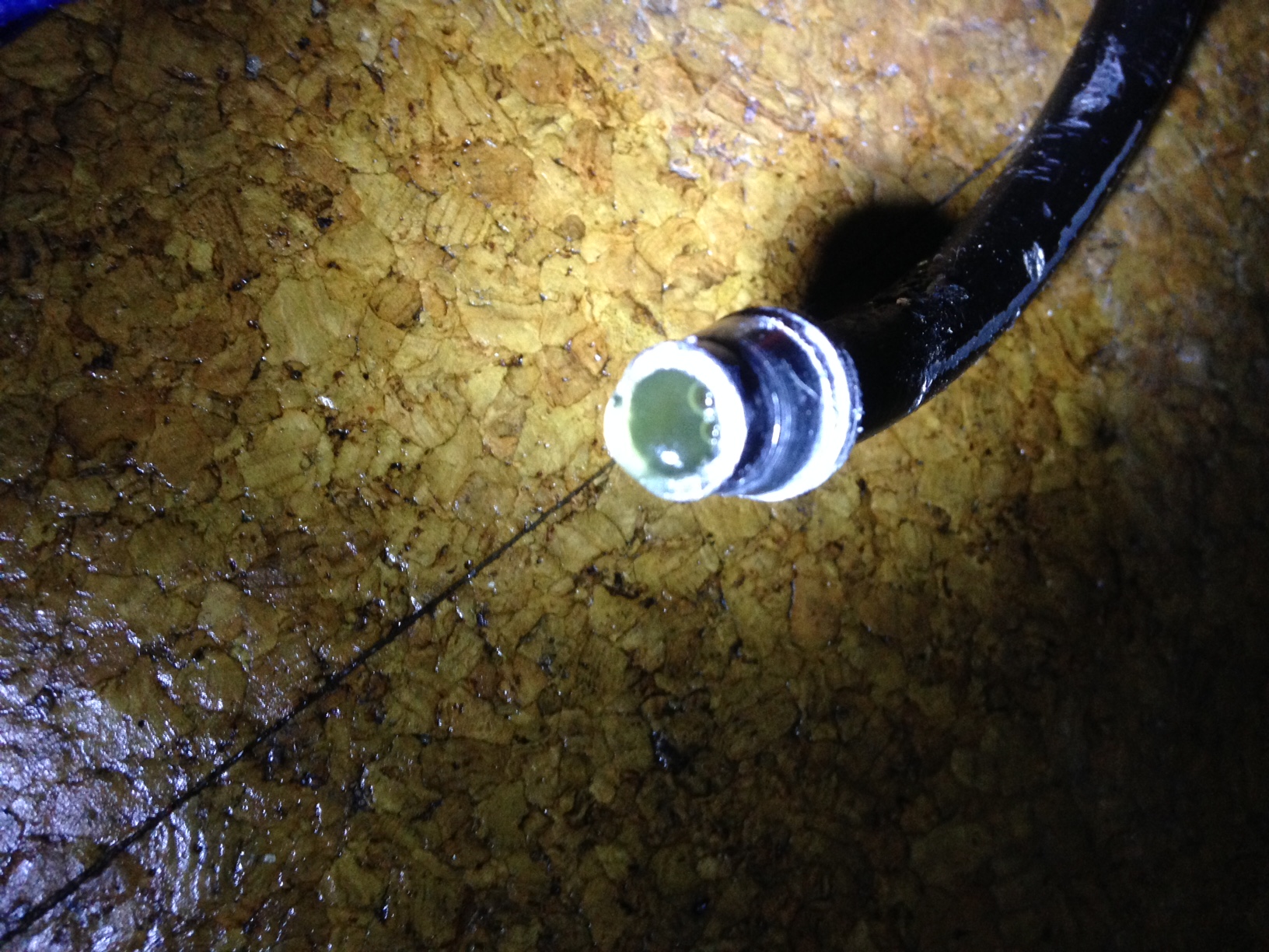

hatte eine Störung in der Truma E2400 - ging immer wieder aus und hat beim Verbrennen recht geblubbert.
Nun hab ich sie zerlegt und gesehen, daß die Leitung voll mit einem stinkenden öligen Siff war. Also richtig voll damit regelrecht aufgefüllt...
Was ist das?!
Als Hauptfehlerquelle habe ich aber einen kaputten Ventilkörper ausfindig gemacht. Auf voller Stufe schaltet er auf halber ist er verklebt. Ich führe das auch auf den Schmodder zurück, hatte das aber schonmal vor 3 Jahren.
Kann das an der LPG-Tankflasche liegen?

als wir zum ersten Mal unseren Tank an der Tanke mit LPG zum Teil befüllten, tropfte bei mir auch so eine helles Öl am Fernbetankungsanschluss raus. Habe den Schlauch am Tankadapter vorsichtig gelöst (Überdruck in der Leitung vom Tanken) und dann tropfte der Rest noch aus dem Schlauch. Wir haben den Tank auf 3 m Höhe und daher blieb hoffentlich das meiste im Schlauch hängen und lief wieder raus.
Habe bei Wynen Gas angerufen und die haben mir erklärt, daß es daran liegt, daß an der Tanke, vorallem wenn der Inhalt bei denen recht niedrig ist, dieser Öl-Siff mit rausgezogen wird. Wir haben auch den Filter verbaut, aber nach der Flasche, damit meine Geräte im Container geschützt sind.

nach ein bischen Googlen bin ich nun auch darauf gekommen daß das Paraffin aus dem LPG sein muß.
Schöne Ka... das. Hat mir wohl schon 2 Ventile gekostet und nun darf ich die Leitungen spülen. Grrrrrrrrr. Hätte eigentlich die Tankflaschenhändlerin dazusagen können daß das so kommt... Oder war das damals noch nicht bekannt?!
Egal - hab gerade den Filter geordert, gehe nachher Leitungen spülen und hoffe dann Ruhe zu haben...
