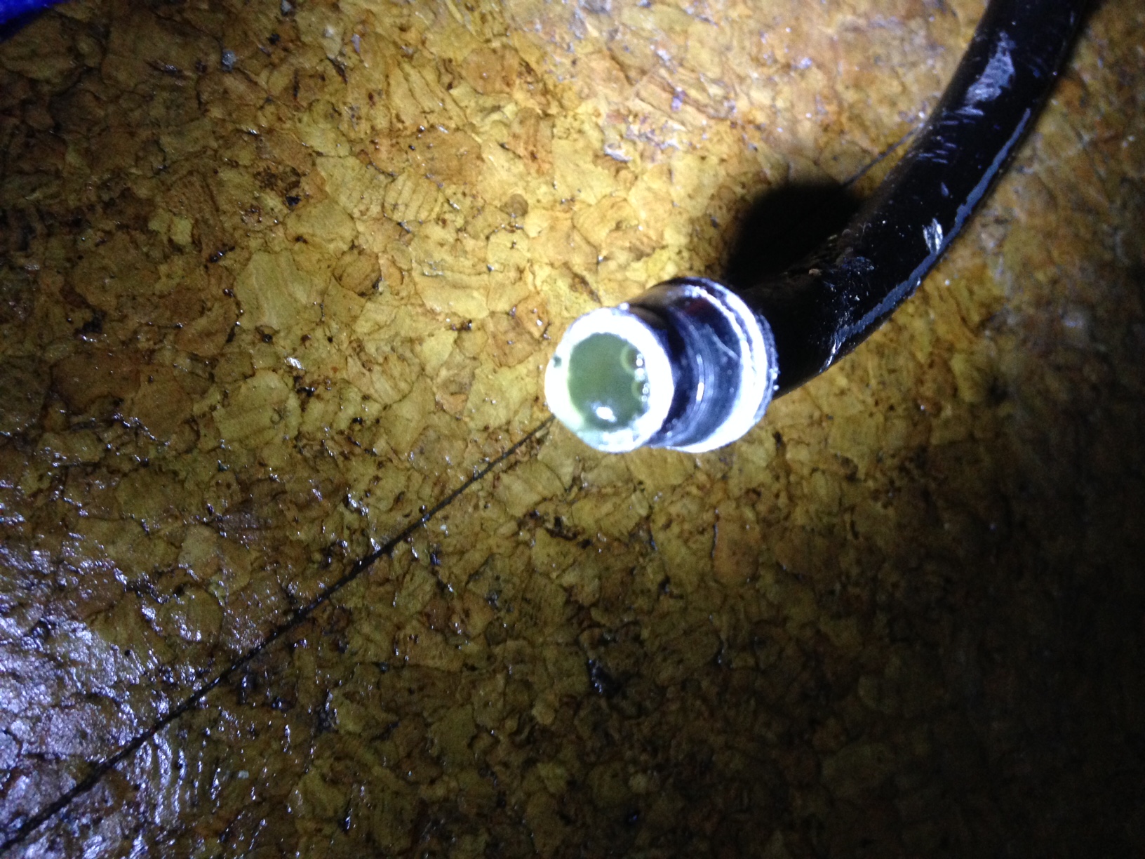

hatte eine Störung in der Truma E2400 - ging immer wieder aus und hat beim Verbrennen recht geblubbert.
Nun hab ich sie zerlegt und gesehen, daß die Leitung voll mit einem stinkenden öligen Siff war. Also richtig voll damit regelrecht aufgefüllt...
Was ist das?!
Als Hauptfehlerquelle habe ich aber einen kaputten Ventilkörper ausfindig gemacht. Auf voller Stufe schaltet er auf halber ist er verklebt. Ich führe das auch auf den Schmodder zurück, hatte das aber schonmal vor 3 Jahren.
Kann das an der LPG-Tankflasche liegen?

nach ein bischen Googlen bin ich nun auch darauf gekommen daß das Paraffin aus dem LPG sein muß.
Schöne Ka... das. Hat mir wohl schon 2 Ventile gekostet und nun darf ich die Leitungen spülen. Grrrrrrrrr. Hätte eigentlich die Tankflaschenhändlerin dazusagen können daß das so kommt... Oder war das damals noch nicht bekannt?!
Egal - hab gerade den Filter geordert, gehe nachher Leitungen spülen und hoffe dann Ruhe zu haben...
