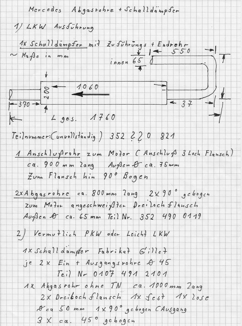

Ein Bekannter (nicht im www) hat Auspuffteile zu verkaufen, siehe beliegende Liste. Idealerweise komplett und abzuholen in der Nähe von Hannover. Kauf-Angebote gerne per PN an mich.
Ich hoffe, dass wir hier herausbekommen, für welches Auto die passen, deswegen hab ich das hier gepostet und nicht unter Verkäufe.

Hallo Udo, fehlt nur die Liste/Bilder.

gemach gemach. musste ich nochmal scannen, weil pdf nicht erlaubt war...

Hallo Udo!
Die vollständige Teilenummer für den LKW-Auspuff sollte A 352 490 82 15 lauten. Das ist ein Auspufftopf für die Montage vorne quer unter der Stoßstange, z.B. für Tankwagen. Er ist in der Sonderausstattung SA 17260/01 bis /05 enthalten: "Auspufftopf vorn quer, Linkslenker".
Dieser Topf ist heute bei Mercedes-Benz nicht mehr lieferbar. Er wurde verwendet für den OM352-Saugmotor mit 130 PS in folgenden Fahrzeugen:
LP 1313 (Baumuster 352)
LP 810 und LP 911B (Baumuster 353)
LP 1113B (Baumuster 358)
LP 1513 (Baumuster 360)
Hier sieht man den Auspufftopf und seine Position am Fahrzeug sehr schön:

@Pirx: kannst du zu den anderen Nummern auch "mal eben" die passenden Autos rausbekommen?
352 490 0119
0107 491 2101

A 352 490 01 19 ist der Rohrbogen mit Flansch, der an das Abgassammelrohr am Zylinderkopf angeschraubt wird. Es gehört zu dem oben besprochenen Auspufftopf und ist in den selben Fahrzeugen verbaut wie oben beschrieben.
A 107 491 21 01 ist ein Schalldämpfer aus der Abgasanlage der PKW-Baureihe 107. Dieser Schalldämpfer wurde verwendet in den Modellen 280 SL und SLC, 350 SL und SLC, 450 SL und SLC.
