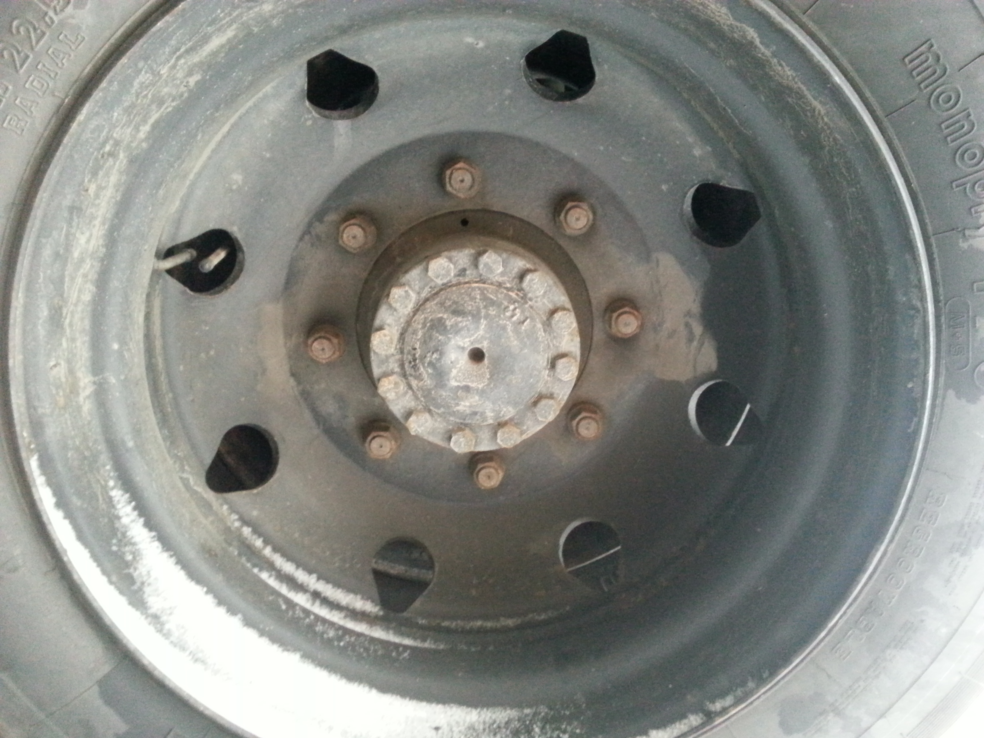

... Planetenachse? ... schick doch mal ein Bild vom Inhalt der hinteren Felge, dann sind Tips leichter abzugeben ...

Foto von der Radnabe häng ich mal an . ist aber die Linke Seite. Da der Wagen mit rechts an einer Wand steht.

... diese Achse hat kein Aussenplanetengetriebe, also stimmt alles was zum Wechsel des Stemco-Ringes beim 170-er (170D11FA) geschrieben wurde NICHT !!! ...
... Berichte vom Mercur 120/125/150D10 oder kleinem D-Magirus 120/130D7/9 sollten da wesentlich besser passen ... zumindestens der Arbeitsablauf ist bei allen Magirus-Hinterachsen ohne Aussenplanet identisch, die konkret verbauten Teile möglicherweise nicht ... denn wie es aussieht wurde dieser Achstyp über mindestens 3 LKW-Gererationen und 50 Jahre verwendet ...
