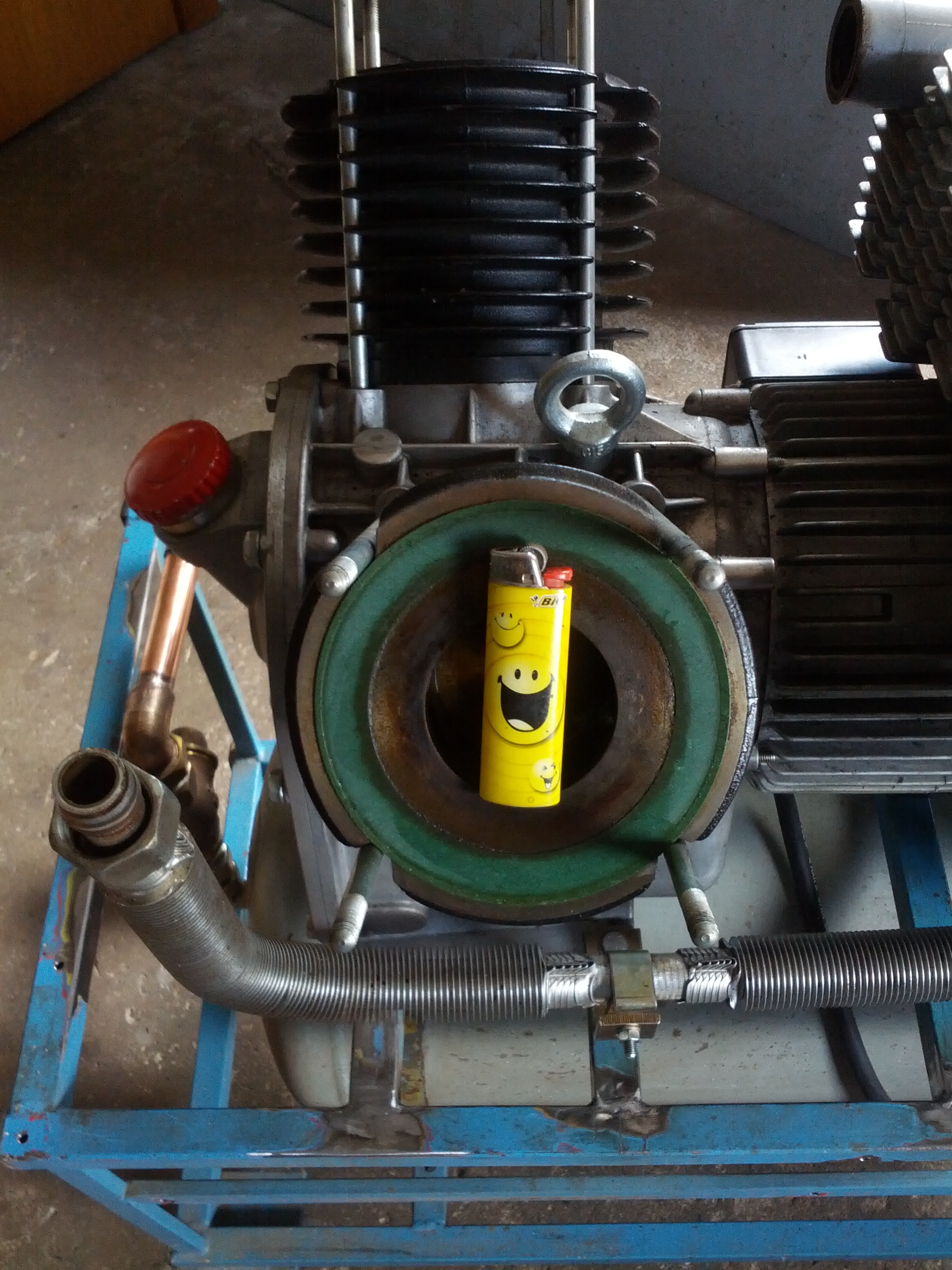

ich baue gerade meinen alten Kompressor neu auf. Sprich alles bleibt beim alten, nur der kleine alte Verdichter von Knorr wird gegen einen Mahle MGK N 751 getauscht. Wird heute noch vermutlich baugleich von Compair unter der gleichen Bezeichnung gebaut.
Der Mahle hat vor ca 10 Jahren eine komplette Revision durch einen Servicemonteur von Compair erhalten. Dabei wurde eigentlich alles bis auf den Block, Kurbelwelle und Motor getauscht. Danach hat er keine Betriebsstunden mehr gelaufen und lag als Reserve herum, bis ich ihn bekommen habe.
Ohne Druck läuft der Kompressor absolut unauffällig. Evtl läuft er etwas langsam an, das Lüfterrad ist aber bestimmt schon 15kg schwer und aus Gusseisen.
Aber bei ca 3 bar Druck auf dem Kessel, dass Rückschlagventil zum Kessel ist neu und auf Funktion geprüft, würgt es den Motor ab und er kommt zum stehen.
Der Verdichter besteht aus 2 Stufen, die erste wird recht warm und die zweite Stufe bleibt kalt.
Spannung ohne Last 400V und unter Last am Motor 382V. Es brummt auch nichts wie wenn eine Phase fehlt.
Was könnte das sein?
Grüße Sebastian
Grüße Sebastian

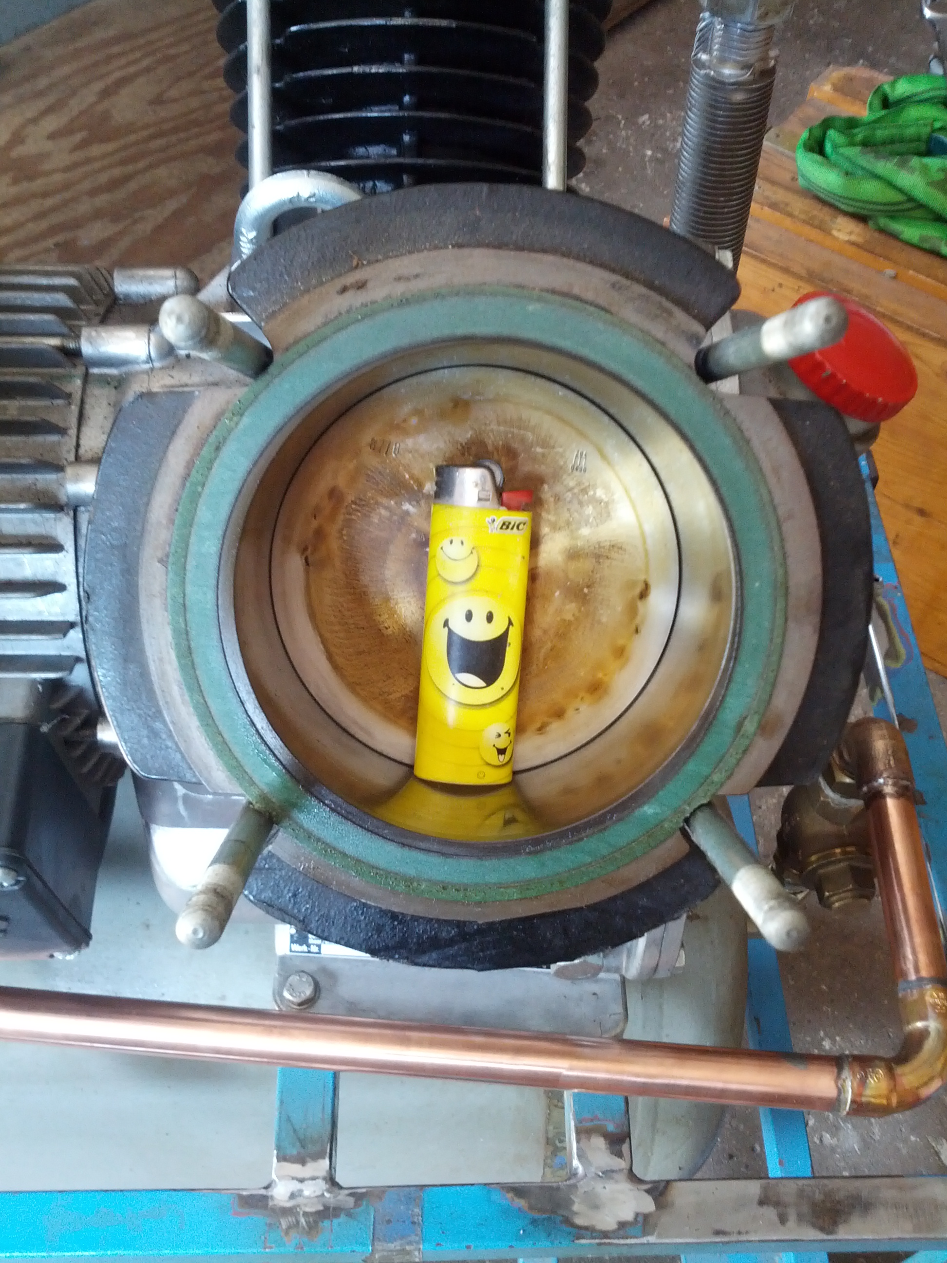

Hall Tino,
das ist der Verdichter. Mit den 4kw hast du genau richtig gelegen
http://www.compair.de/Compressor_Select ... its=m3/min
Da ist alles fertig zusammengestellt.
Laut BA sind 10% Spannungsabweichung erlaubt, das sollte also auch passen.
Widerstand der einzelnen Wicklungen ist 4,4ohm und bei allen gleich. Ich konnte kein Durchgang zum Gehäuse Messen. Spannung gegen das Gehäuse ca 225V bei allen Phasen ca gleich.
Ich habe jetzt beide Köpfe runter und konnte nichts ernsthaftes feststellen. Es war alles etwas verharzt, die Ventile waren aber gangbar. Gleich mal wieder montieren und mal schauen.
