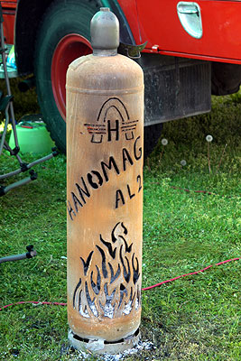

wer hat Erfahrung oder weiß, wie ich altes Gas aus den Stahlflaschen bekomme damit ich diese sicher auseinanderschneiden kann?
Habe eine toll bearbeitete Flasche auf einen Lkw letztes Wochenende beim Trucktrail in Strassberg gesehen, diese Arbeit hat mich inspiriert.

franz_appa hat geschrieben:@ Lutz
Tolle Flasche haste da gewerkelt - mit welchen Werkzeugen hast du das gemacht?
Danke für die Blumen, aber das Lob gebührt mir nicht. Die ist leider nicht von mir. Das Foto entstand beim Treffen am Bostalsee.

#14 Beitrag von pshtw » 2013-06-10 21:40:45
Werkzeug war bestimm´n Plasma, hab ich neuerdings auch im Bestand,
aber die ruhige Hand - Respekt - :unwuerdig: , wo kriegt man die :blush: ?

pshtw hat geschrieben:Werkzeug war bestimm´n Plasma, hab ich neuerdings auch im Bestand,
Peter,
bei dem das nur verwackelt aussehen würde
Wie ich Lutz kenne, hat das was mit Wasserstrahlschneiden zu tun :angel:
Und Ja ich weiss, dass das nicht von ihm kommt ...
Micha
Die Restauration von Hanne:
Beiträge: 9066
Re: Bearbeiten von alten Propangasflaschen
#18 Beitrag von LutzB » 2013-06-11 19:32:04
Michaele532 hat geschrieben:Wie ich Lutz kenne, hat das was mit Wasserstrahlschneiden zu tun :angel:
Ne,ne Micha. Die Pulle hat rein gar nix mit mir und meinem Freundeskreis zu tun. Die stand da einfach so am Wegesrand.
Und da ich es nicht für eine Laubsägearbeit halte, denke ich auch an einen Plasmaschneider.

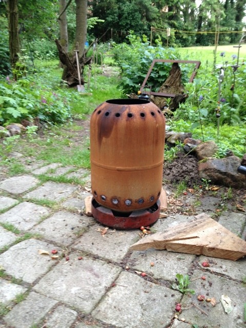

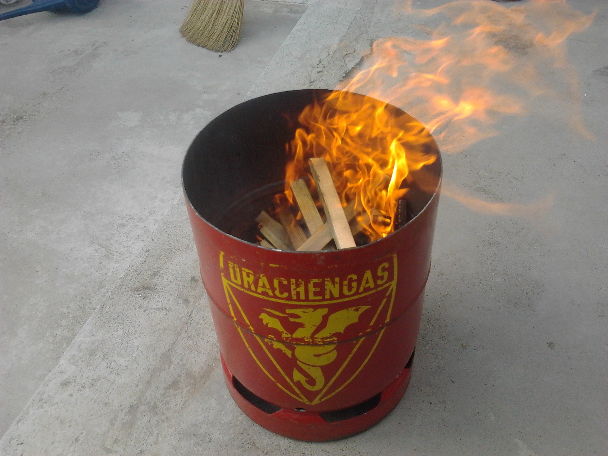

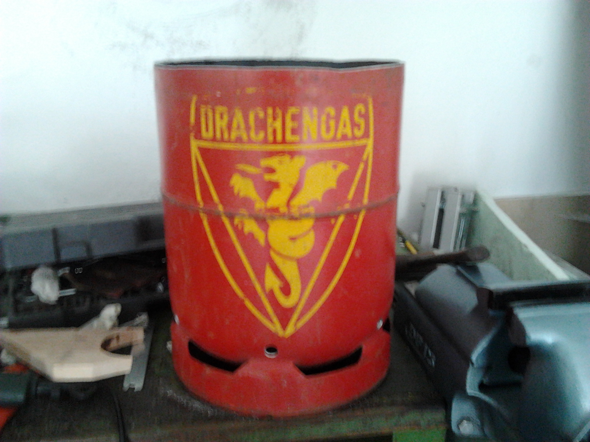

Ich hab bei mir das Ventil geöffnet und dann die Flasche ein paar Tage in allen möglichen und unmöglichen Stellungen stehen lassen, dann war mir aber trotzdem noch nicht so ganz wohl und ich hab dann zum Ventil rein Wasser eingefüllt und dann mal angefangen unten rum Löcher rein zu bohren. Als das dann fertig war hatte ich keine Bedenken mehr und hab die große Flex angesetzt. wichtig ist das du für ausreichend Belüftung sorgst. Ich hab festgestellt das mein Zwischenboden den ich drin habe deutlich zu wenig Luftlöcher hat. Inzwischen hat sich ein Bekannter mit seinem Plasmaschneider ausgetobt und seitlich noch für mehr Durchlüftung gesorgt.
und so hat sie beim anfeuern noch ausgesehen
so sah sie aus als der Deckel runter war
