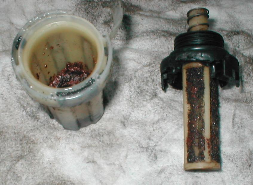

Hab damals beim googeln nur das Grotamar 71 gefunden und bestellt, hat auch geholfen. Hatte beim Land Roveruraljack hat geschrieben:Hallo Zusammen,
was ist eigentlich der Unterschied zwischen Grotamar 71 und Grotamar 82?
auftretende Leistungsverluste, Ursache war Schleim im Filter und Wasserabscheider. Hab dann mit dem G71 eine
Schocktherapie gemacht und die Filter gewechselt. Seither ist Ruhe.....
Wenn ich mir die Produktbeschreibungen des Herstellers ansehe, vermute ich hinter G71 u. 82 den selben Wirkstoff,
nur eine andere Konzentration oder Dosierung.

da der Vorfilter gestern immer noch auf der Werkbank lag,
habe ich mal ein Bildchen gemacht. So sieht das aus, wenn
man im Sommer denkt: Wird wohl nur Dreck gewesen sein und
das Auto dann im Frühjahr zum ersten mal wieder starten will.
Seit der Filter da rum liegt fühlt sich übrigens immer wieder
mal jemand befleissigt irgendwelche skurrilen Reiniger
drüberzukippen oder einfach nur mal mit der Drahtbürste
daran rumzukratzen -> Ergebniss: Nix. Warmmachen wollte
ich nicht unbedingt, aber damit haben wir dann zumindest
die Pumpe wieder zur Mitarbeit überreden können.
Als wir den Filter rausnehmen wollten, war das übrigens ein
zusammenbetoniertes Stück, deswegen haben wir den Becher
letztendlich mit Hammer und Meißel ausgebaut.
viele Grüße,
--any

- Beiträge: 24919
Re: Grotamar
... das sieht für mich aber eher nach Rost aus, sowohl in Farbe als auch in der "krümeligen" Konsistenz ... Dieselpest ist heller und ich kenne sie nur in schleimig und nicht in betonhart fest ...
Re: Grotamar
Rost kenne ich aber -- bedauerlicherweise eigentlich --Ulf H hat geschrieben:... das sieht für mich aber eher nach Rost aus, sowohl in Farbe als auch in der "krümeligen" Konsistenz ... Dieselpest ist heller und ich kenne sie nur in schleimig und nicht in betonhart fest ...
auch nicht in betonhart. Ich wüßte auch nicht woher der
kommen soll, der Tank ist aus Alu und die Entnahme sah
so angegriffen nicht aus.
Jetzt würden die meisten Leute ja auch wahrscheinlich,
wenn ihnen das Auto ausgeht mal den Filter rausmachen,
mein Kumpel E. aber nicht. Der ist im Juni stehengeblieben,
hat den Motor irgendwie wieder angekriegt, ist nach Hause
gefahren, hat die Kiste hinter die Halle gestellt und
sich dann im Winter gewundert, warum sie nicht mehr
anspringt. Das Zeug das aus den Feinfiltern kam, sah
auch so aus, wie Du es beschreibst.
Man müßte das mal versuchen, aber ich hatte angenommen
wenn man das lange genug in der Sonne stehen lässt,
verhungern die Pilze irgendwann und werden dann hart;
auf irgendeinem Bild habe ich das genauso schonmal gesehen.
--any
