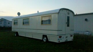

Ich muss ihn nicht ziehen,wäre aber schön wenn es ginge.
Viel rumfahren werde ich damit eh nicht. Soll eher stehen.
Um den gehts:
Um den gehts:

Hol dir nen Bulldog mit Druckluftbremse zum rumziehen.. Den Anhänger packt der Hano ganz sicher net... Grober unfug..
