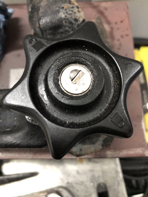

Ich würde gerne mal wieder die Anhängerkupplung (Westfalia) am Camper abnehmen. Da ich es beizeiten versäumt habe, die Plastikabdeckung fürs Schloss draufzumachen, lässt mich die einst verschiebliche Abdeckung nun keinen Schlüssel mehr einstecken. Seit 2,5 Wochen jauche ich das Schloss regelmäßig mit einem (etwas älteren) Rostlöserspray voll. Es tut sich aber nichts. Hab schon versucht das Blättchen von der Seite mit einem Holzstab zu bewegen..
Hätte noch jemand einen zielführenden Tipp für mich, wie ich das zerstörungsfrei aufbekomme?

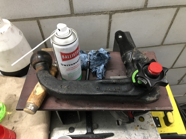

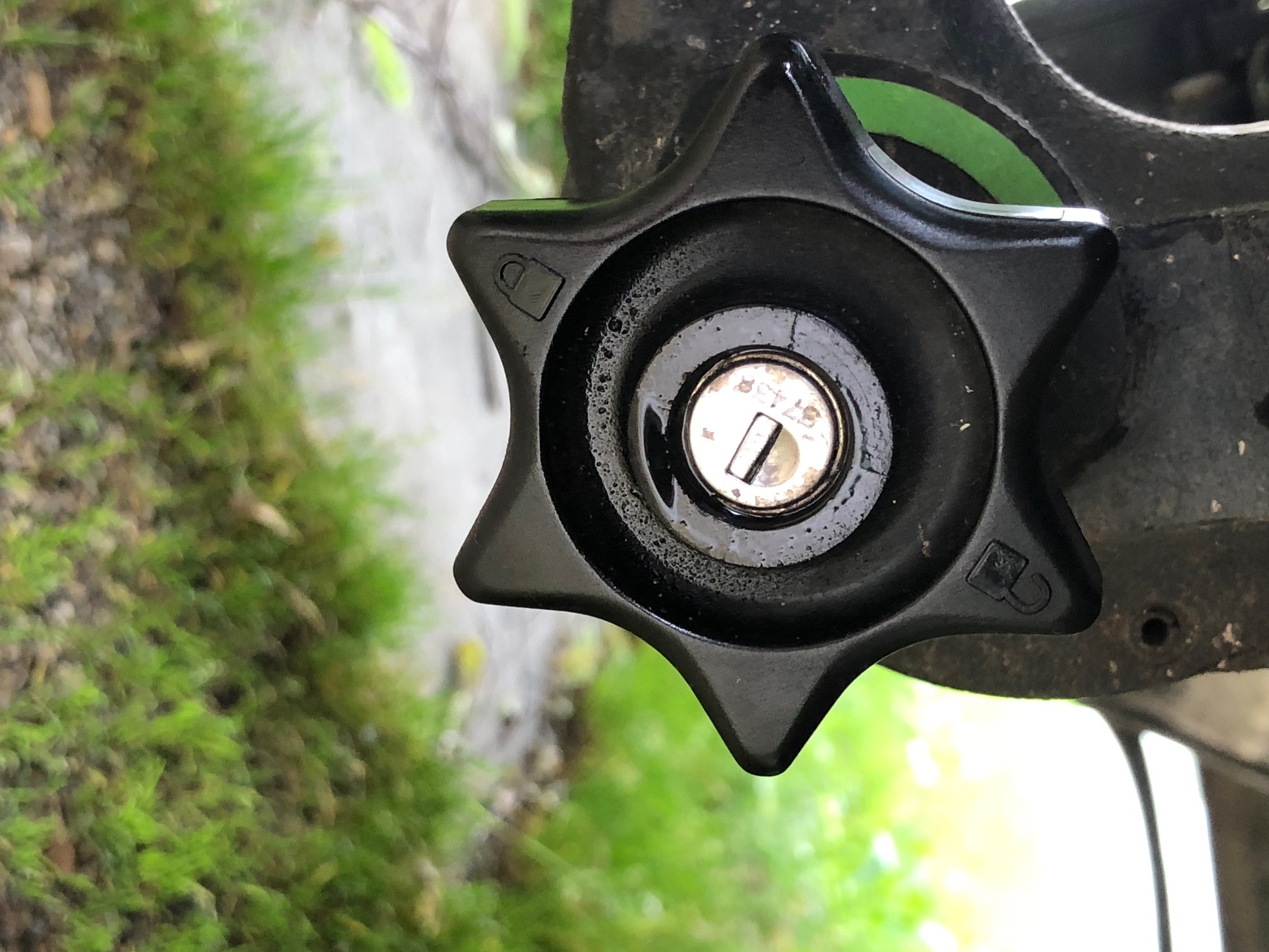

#16 Beitrag von karussellbremser » 2025-06-05 23:11:56
Lol, auf den Tag ein Jahr später habe ich das Schloss endlich aufgebracht. :rock: Gestern noch Ballistol reingesprüht. Aber Schlüssel ging nicht rein. Gestern, heute mit den Pickern vom Auspinnset gestochert. Schlüssel ging dann irgendwann mit Klopfen rein. Nach und nach den Rost mit dem Schlüssel rausgefördert und irgenwann konnte ich ihn drehen. Schloss ist jetzt gut vollgejaucht mit Ballistol, Schutzblättchen tut wieder, was es soll. Haken ab/dran.
