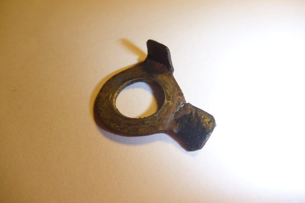

Hallo Zusammen,
die Muttern an meinen Kardanwellen sind mit solchen Blechen gesichert.
Durch öfteres Auf- und Zubiegen brechen die Laschen immer wieder mal ab.
Klar könnte ich auch andere Muttern-Sicherungs-Mittel nehmen, aber mir wären solche Bleche lieber.
Weiß denn jemand, wie die Dinger richtig heißen und wo ich die vielleicht bekommen kann?
Hab schon im Internet rumgesucht, aber nix gefunden.
Hier noch ein Bild.
Danke schon mal.
Ralph.

Re: Wie heißen und wo gibts diese Mutter-Sicherungsbleche
Sicherungsblech mit zwei Lappen
- AlfredG
- Beiträge: 2075
- Wohnort: 26629 Ostgroßefehn
Schraubensicherungsblech DIN 463 A2
170D11 ex RW2
An der Kardanwelle geht das noch mit dem Blechscheiben und umgeschlagenen Ecken.
Ist aber nicht mehr als Sicherungsmittel in den DIN Normen aufgeführt.
Ich hatte neulich so ein Thema mit meinem Diff., da hat es die Sicherungsbleche "aufgelöst" und zum Glück nur ein paar Schrauben vom Tellerrad abgeschert.
Da ich die originalen Sicherungsbleche nicht mehr bekommen habe hatte ich dann anch Alternativen gesucht.
Für Dich könnten auch Nord-Lock Scheiben nutzbar sein, sind auch wiederverwendbar.
Habe selbige jetzt auch an den Steckachsen im Einsatz, da hatten sich die Schrauben auch gerne gelöst, seitdem ist Ruhe.
Diese Art von Sicherungsblechen sind für eine Schraubensicherung nicht wirklich geeignet.
Das Material ist viel zu weich. Das Material fließt unter der Schraubenvorspannung weg und die Vorspannung der Schrauben geht verloren. Damit werden die Schrauben locker.
Für solche Kardanflansche verwendet man hochfeste Schrauben und Muttern selbstsichernd mit Feingewinde beide mit der Festigkeit 12.9.
Keine Sprengringe unter die Muttern, denn diese klaffen am Spalt auf und auch so geht die Schraubenvorspannung verloren.

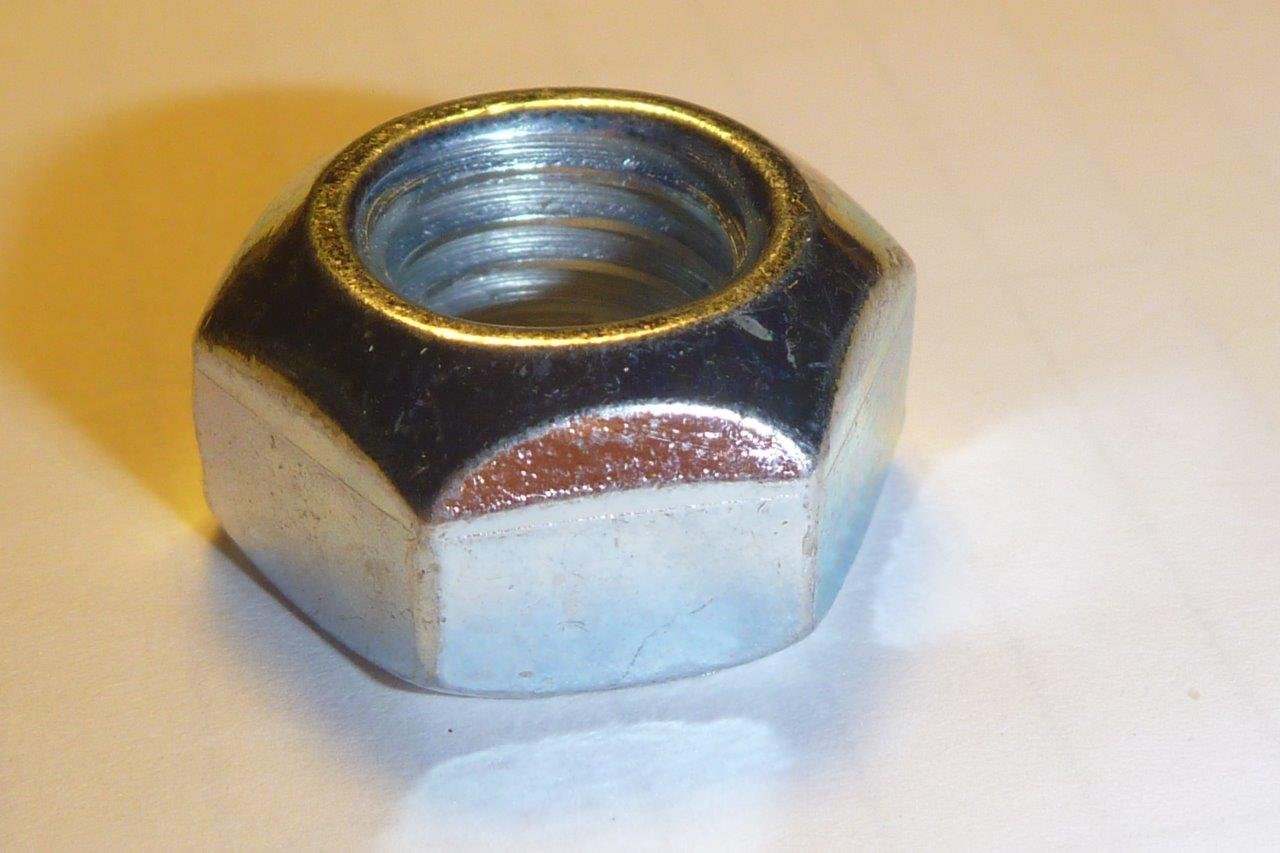

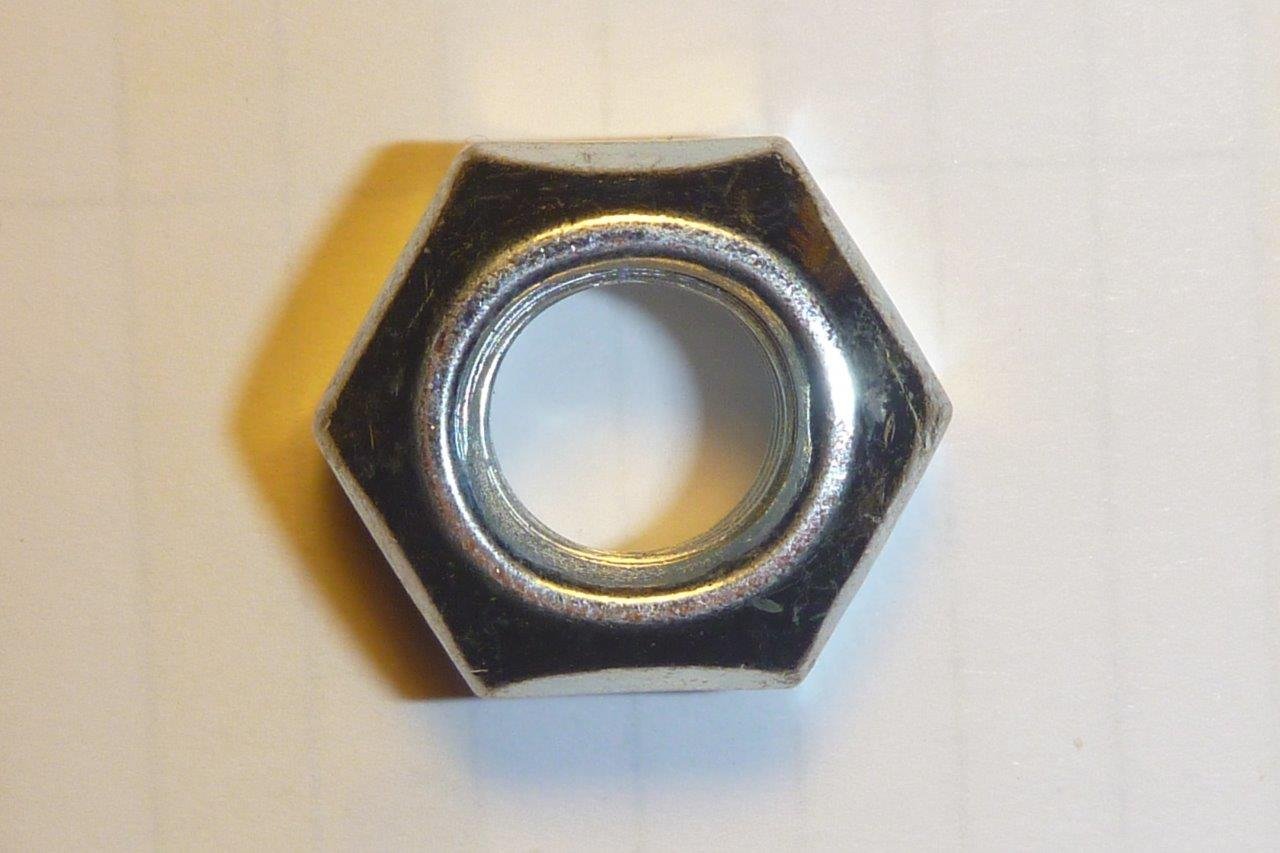

Hallo Zusammen,
also ich werde die original Hanomag-Schrauben mit 14er Schlüsselweite drin lassen,
denn wie Lutz schon schrieb, blockieren die sich am Flansch selbst.
Muttern hab ich heute vor Ort besorgen können, es sind selbstsichernde.
Sie sind von 2 Seiten gequetscht und klemmen daher im oberen Drittel.
Meiner Erfahrung nach kann man die beliebig oft lösen/anziehen,
ohne dass die selbstsichernde Wirkung nachlässt.
Ich werde sie ohne weiters Sicherungsmittel verwenden.
Anbei noch 2 Bilder, auf dem von Oben sieht man die Quetschung / leicht ovale Form.
Zumindest bilde ich mir das ein.
Vielen Dank noch mal für die ganzen Tipps und Ratschläge,
einen schönen Abend noch,
Ralph.
Ralph.
