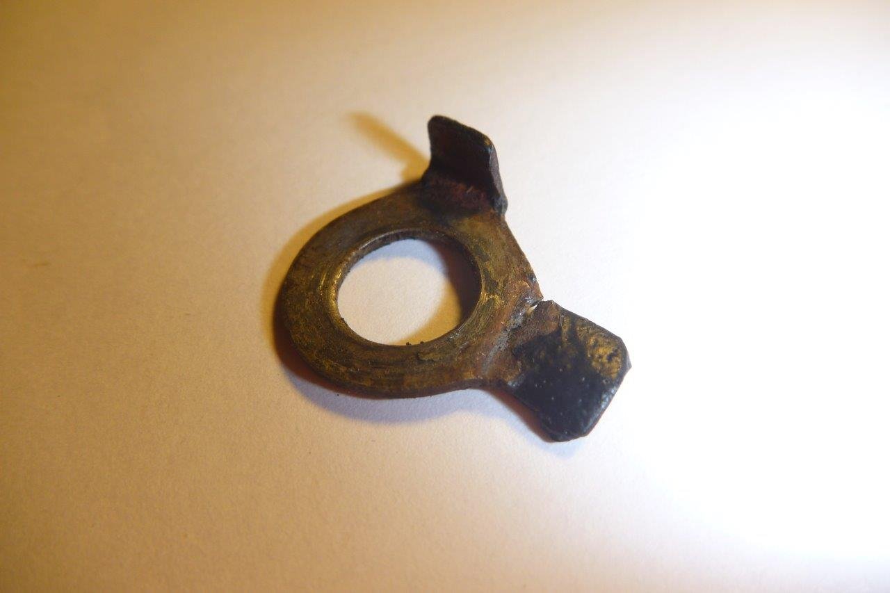

Hallo Zusammen,
die Muttern an meinen Kardanwellen sind mit solchen Blechen gesichert.
Durch öfteres Auf- und Zubiegen brechen die Laschen immer wieder mal ab.
Klar könnte ich auch andere Muttern-Sicherungs-Mittel nehmen, aber mir wären solche Bleche lieber.
Weiß denn jemand, wie die Dinger richtig heißen und wo ich die vielleicht bekommen kann?
Hab schon im Internet rumgesucht, aber nix gefunden.
Hier noch ein Bild.
Danke schon mal.
Ralph.

Sicherungsblech mit zwei Lappen

Schraubensicherungsblech DIN 463 A2

Super Jungs, Danke, habs sie nun auch gefunden.
