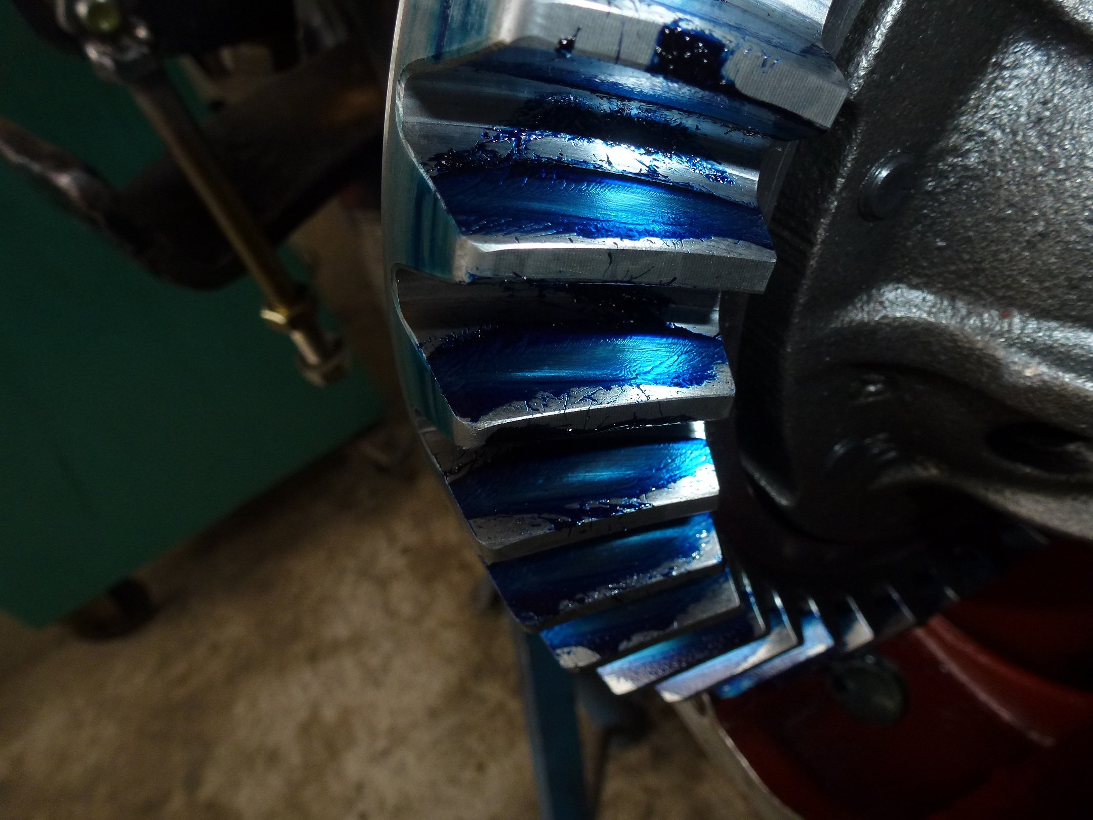

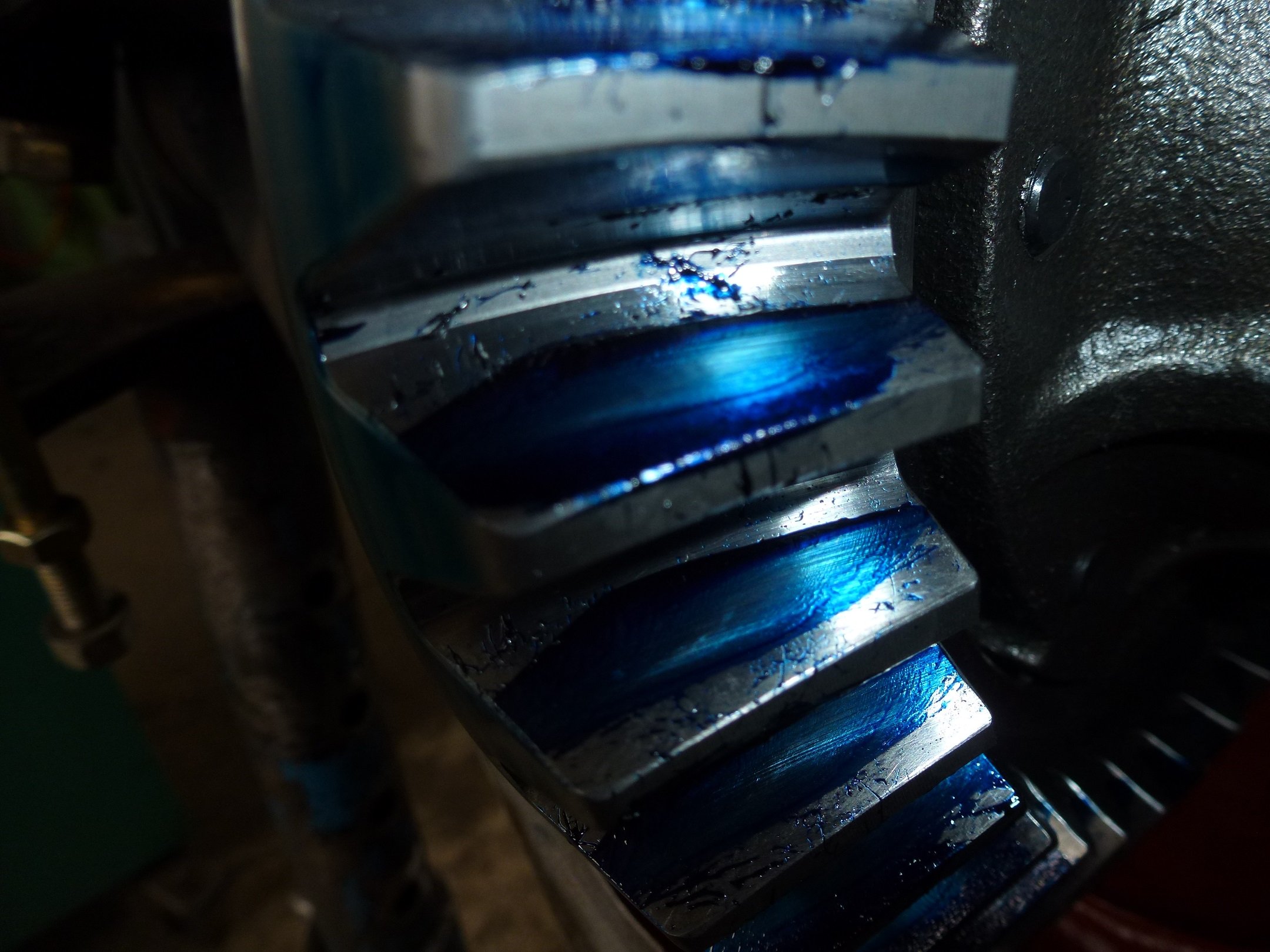

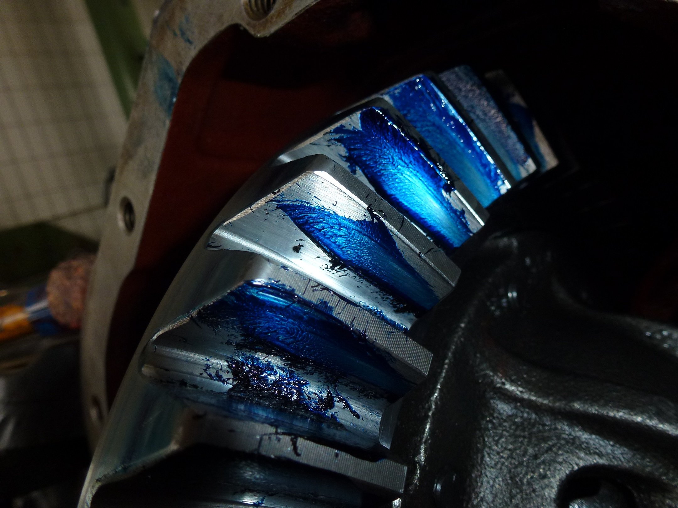

Das Tragbild schaut mir jetzt ehrlich gesagt nicht so optimal aus, aber vielleicht täuscht es ja (das hoffe ich für dich!)
Walter

das Tragbild km hätte ich versucht noch etwas weiter in die Mitte des Zahns zu bekommen, aber Tellerräder sind bei unseren Autos meistens nicht so sehr belastet, das das ein Problem seien sollte.
Interessant, dass sich die FA an KFZ-Zahnräder heran getraut hat, haben die Erfahrung damit? Verrätst du uns, in welcher Preiskategorie das so liegt?

Auf Bild 1 ist deutlich ein Tragen an bzw. sogar außerhalb der Zahzehe zu erkennen (Tellerrad zu nahe am Antriebrad)
Auf den Bildern 2 und 3 sieht man ein Tragen sehr nahe am Fuß der Zahnflanke (Antriebrad zu nah am Tellerrad -> eingelegte Scheiben zu dünn), das ist schlecht zu erkennen und stimmt möglicher weise so gar nicht.
Grundsätzlich sieht das so aus, als wäre für das Erstellen des Tragbildes lediglich das Tellerrad einmal gedreht worden: Richtig wäre, das Antriebsrad zu drehen und das Tellerrad dabei abzubremsen, mehrere Umdrehungen des Tellerrades notwendig). Das kann aber auch auf den Bildern täuschen.
Ohne die Achse zu kennen: Handelt sich sich um eine Hypoidverzahnung? Das Tragbild sieht nach Gleason oder Klingenberg aus (das würde einer AL Vorderachse entsprechen)

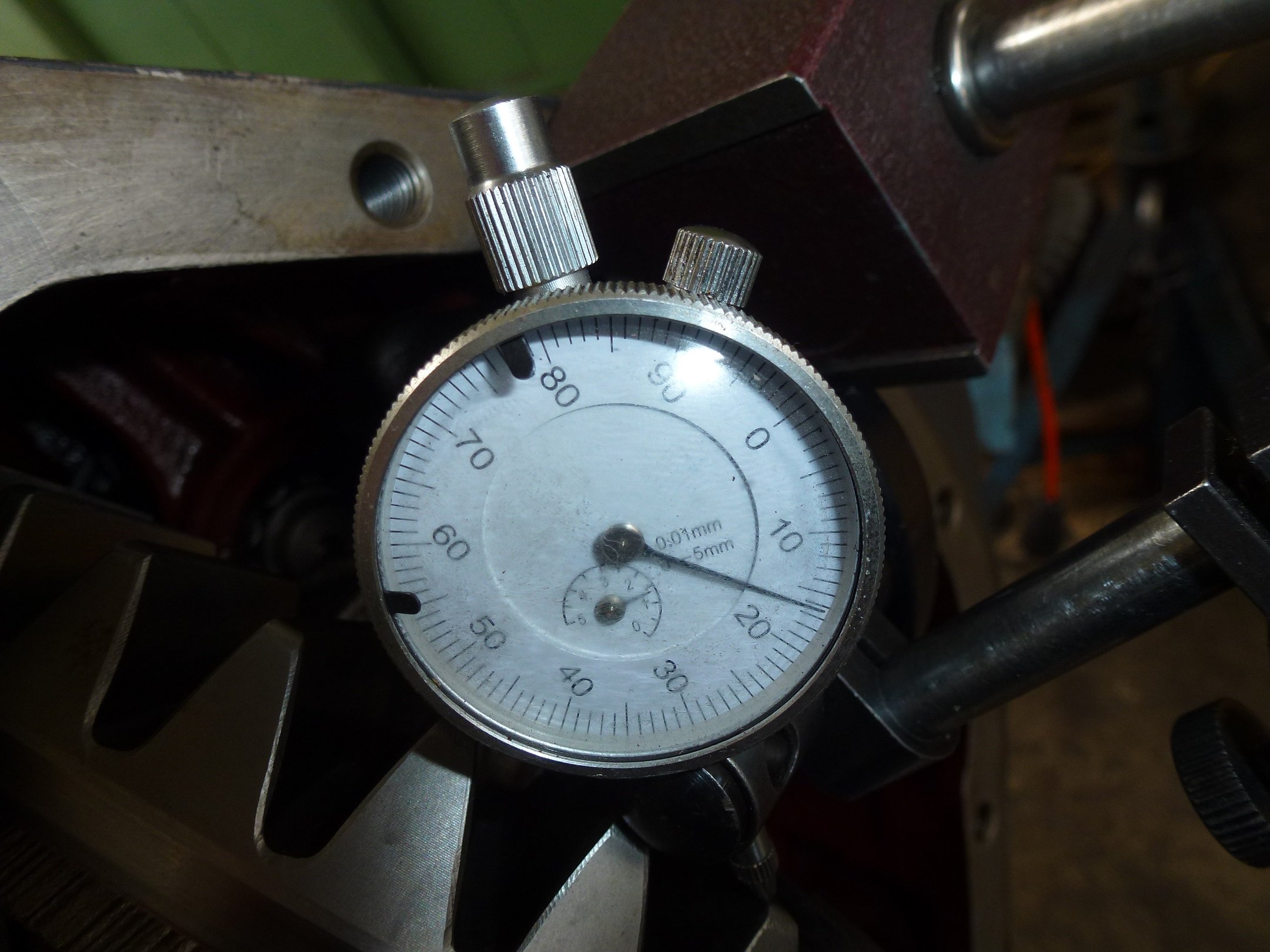

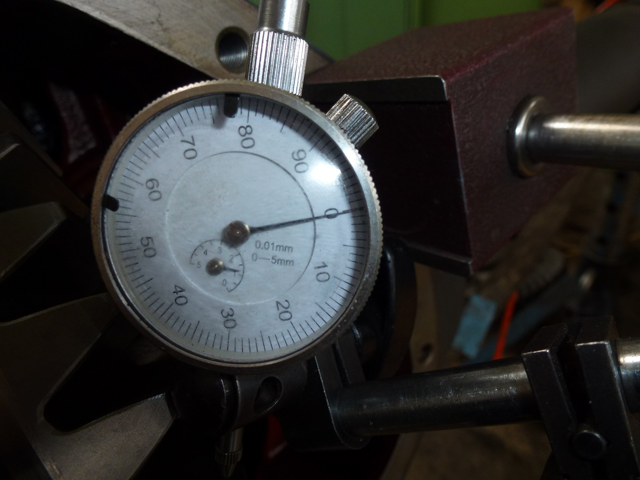

Das Zahnflankenspiel scheint bei 0,16 mm zu liegen. Wie ist das vorgeschriebene Zahnflankenspiel für diesen Radsatz? Ich kenne das Flankenspiel für die MB AL Achsen von 0,18 - 0,22 mm.
Bei Vergrößerung von Bild 1 erkennt man die Bearbeitungsspuren. Das kenne ich von Radsätzen von MB, Euroricambi oder CAI so nicht, die sind immer sauber geschliffen.
