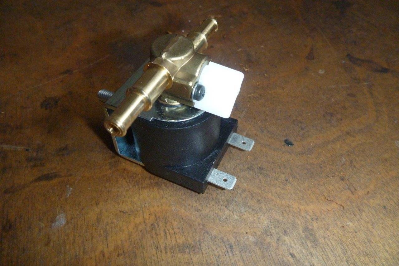

Hallo Zusammen,
warum einfach, wenns auch kompliziert geht:

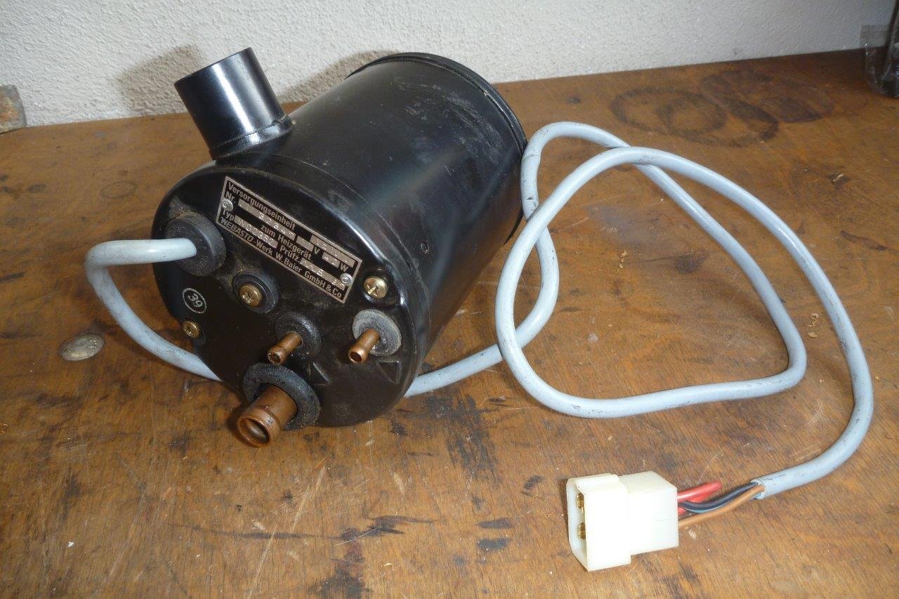

Mir ist ja der Rücklaufdiesel über die Standheizungspumpe wieder rausgeflossen.
Nun habe ich nach einem Tag stehen lassen die Standheizung ausprobiert – läuft.
Allerdings läuft auch Diesel aus der Standheizungspumpe.
Vermutlich hat die bei der Überflutung einen abbekommen und ist leicht undicht geworden (1 Tropfen alle 10 Sek.).
Zum Glück habe ich noch das richtige Ersatzteil in der Scheune gefunden. Pech aber, dass ich an die Pumpe im Hano nicht hinkomme ohne alles auszubauen.
Hatte mich damals riesig gefreut, dass ich das alles so kompakt im Motorraum untergebracht habe – tja, das rächt sich nun.
Um nicht die ganze Standheizung auszubauen (die am Kotflügel angedübelt ist) habe ich mich entschlossen den Kotflügel abzubauen.
Der rutscht dann ca. 20cm nach unten und vorne und das hat gereicht um an die verflixte Pumpe zu kommen. Hab ja sonst nix zu tun – heieiei.
Werde euch auf dem Laufenden halten.
Ralph
PS

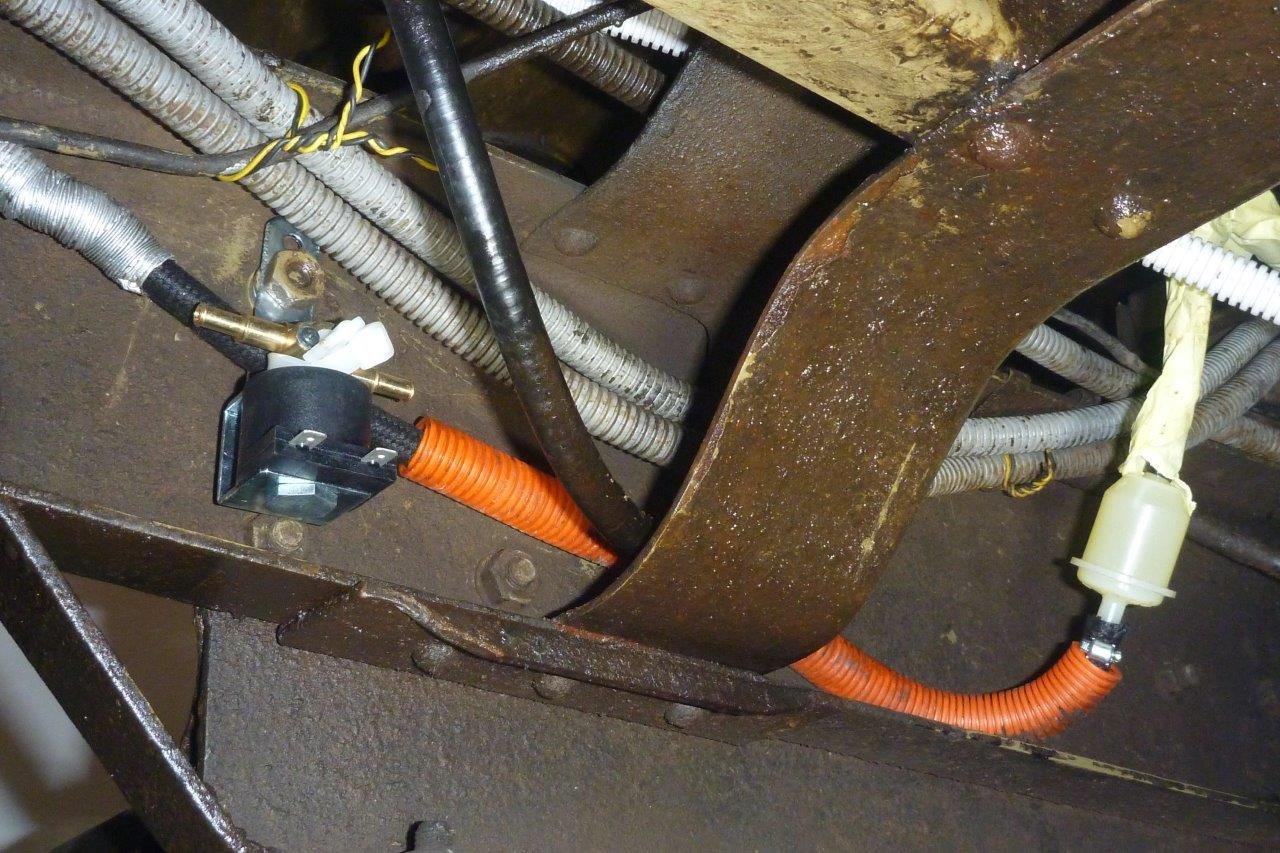

Bis Mittwoch kommt das Magnetventil. Die Heizung hat einen Anschluss für eine extra Dieselpumpe, da werde ich das Ventil hinhängen.
Der Anschluss schaltet erst nach dem Vorglühen, wenn geheizt werden soll – passt also prima.

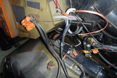

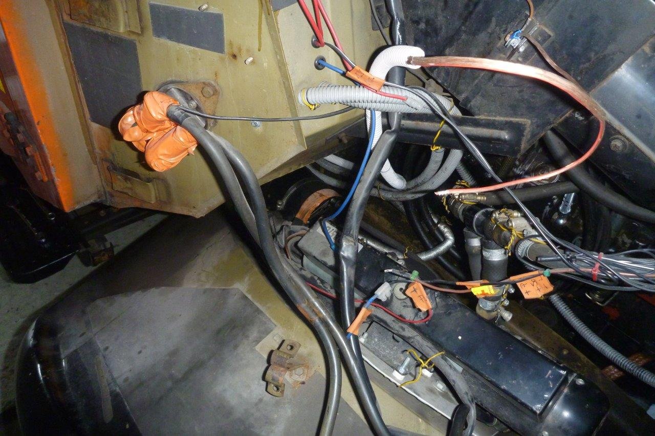

Bisher dachte ich, dass meine elektr. Leitungen im Hano spaßig aussehen, aber jetzt muss ich mich geschlagen geben.
Raum für Notizen:
Re: HANOMAG – diesundas
Naja, mit dem Strom hab ich es nicht so
Und zur Sicherheit mach ich die Kabel dann oft länger als nötig.
Die bleiben dann halt übrig und ich tacker die irgendwo fest.
So kommen diese schönen Kabel-Stillleben zustande -
Nicht das es bei mir besser aussehen würde. ;-)
Die Hauptsache ist doch, der Strom weiß wo er hin soll und wo nicht.
Ich kann das Kopfschütteln mancher Forumskollegen beinahe spüren.
Grüße Frank
Grüße Frank
Raum für Notizen:
so bleibt aber alles übersichtlich und zugänglich.
Jimmy
Jimmy

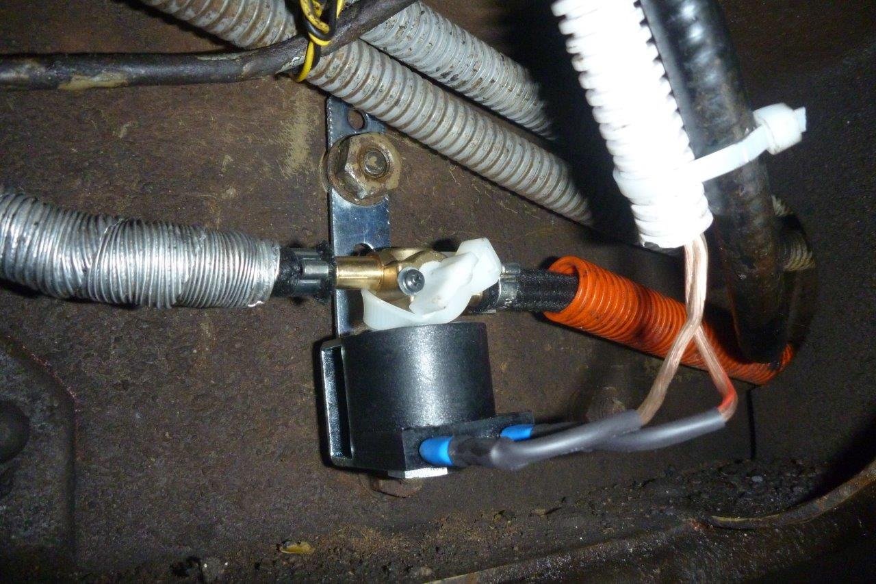

So, die neue Pumpe ist eingebaut und der Kotfügel ist wieder dran und die Standheizung läuft auch.
Dann ist heute auch schon das Magnetventil gekommen. Super, SA bestellt, DI schon da.
An dieser Stelle noch mal DankDemFrank, der mir die Pumpe und den Händler rausgesucht hat.
Ich hab das Ventil schon mal eingebaut, morgen werde ich anschließen und dann ...

Nun, das Ventil ist angeschlossen und tut was es soll.
Die Standheizung läuft und bei Motorlauf (also Standheizung aus) läuft auch kein Diesel mehr aus der Heizung.
Morgen bau ich das Auto wieder zusammen, lade die Batterien und den Kühlschrank voll und am Freitag ...
