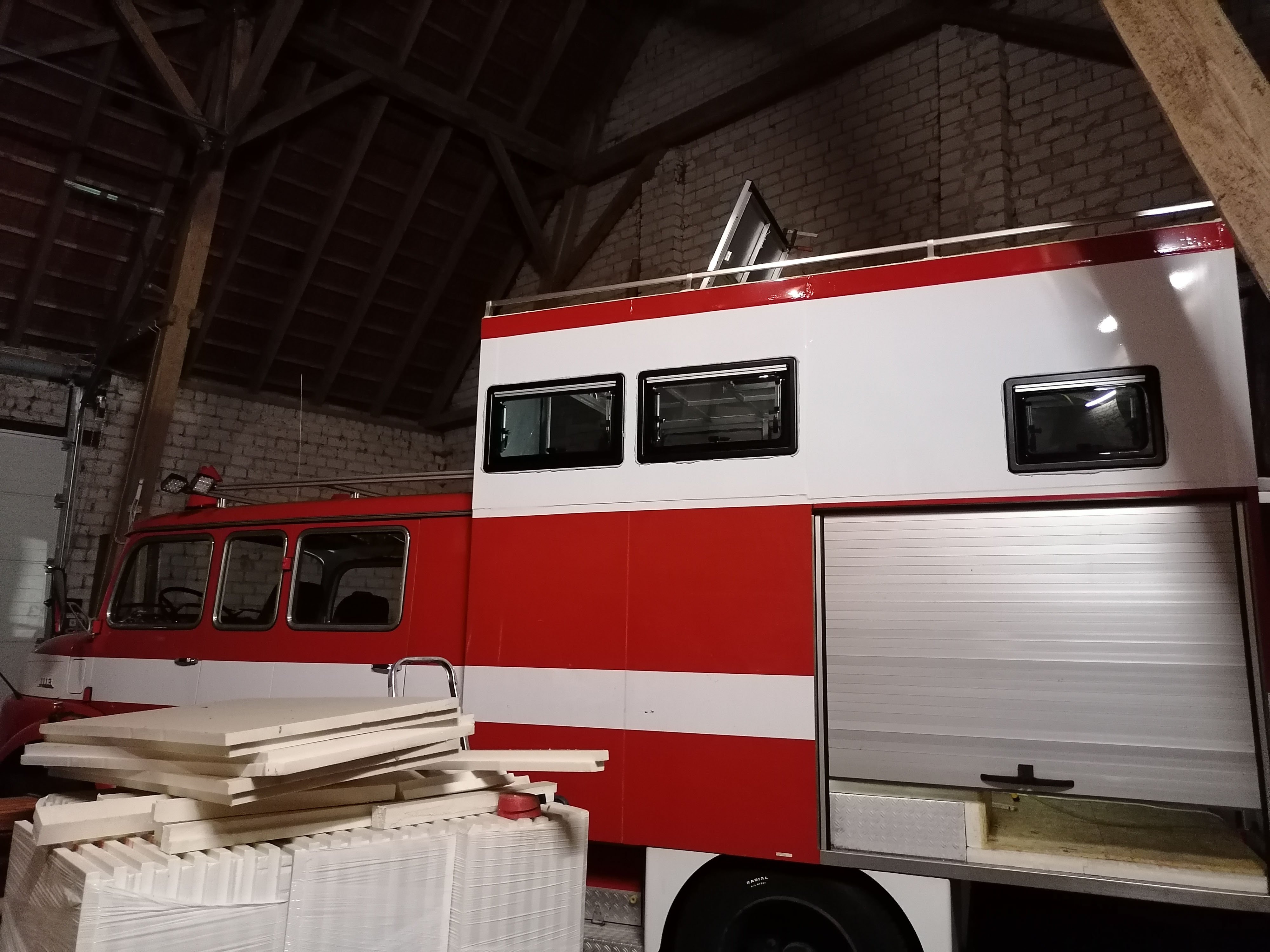

Koffer:

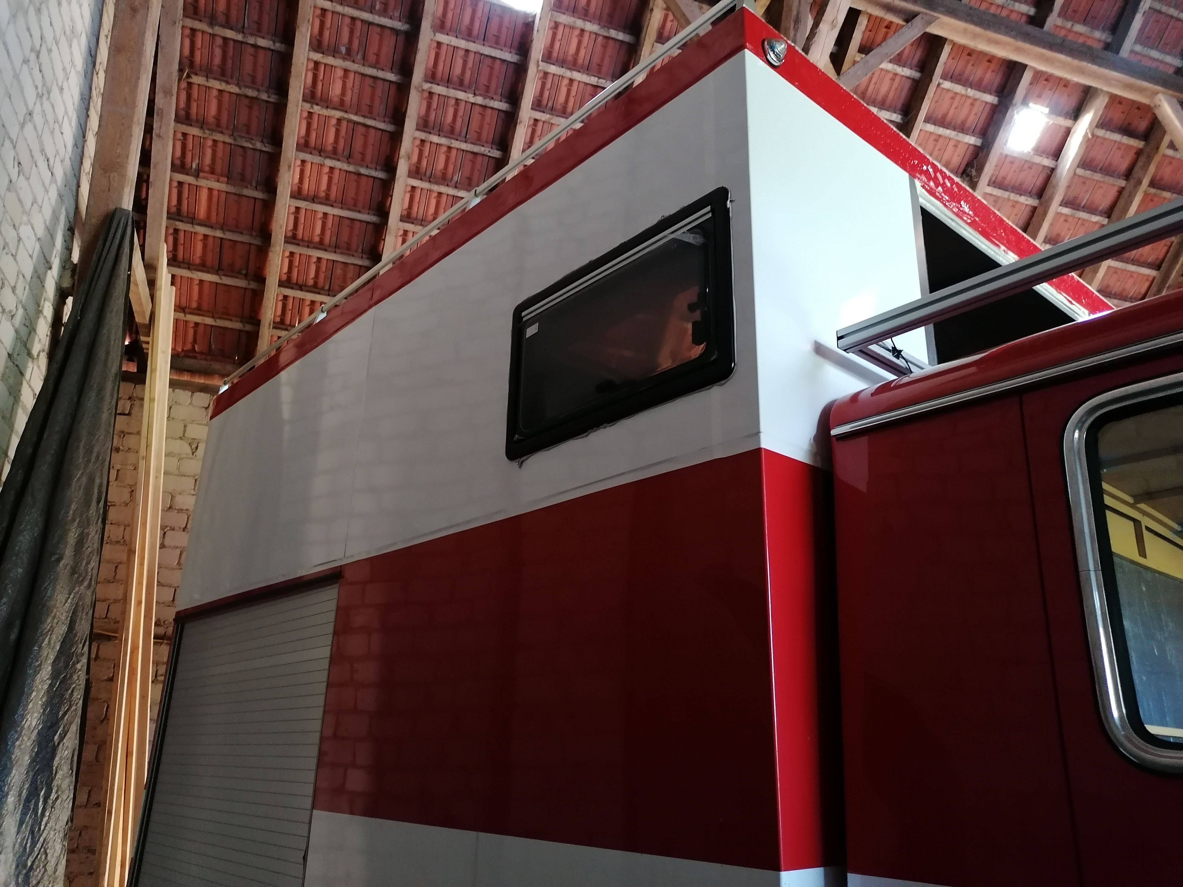

Den Koffer habe ich mit einem befreundeten Malermeister weiß foliert (Danke Matthias :unwuerdig: ).
Der Feuerwehr-Look soll erhalten bleiben.
Es war ein günstiger Versuch bevor man den Koffer lackiert und ich finde es ist für die erste Folierung sehr gut gelungen. Natürlich gibt es noch einige Schönheitsmängel, aber bei der Folierung geht es mir um die Optik, nicht primär um die Konservierung.
Weiß foliert (später wird ein roter Zierstreifen um die Dachkante laufen)

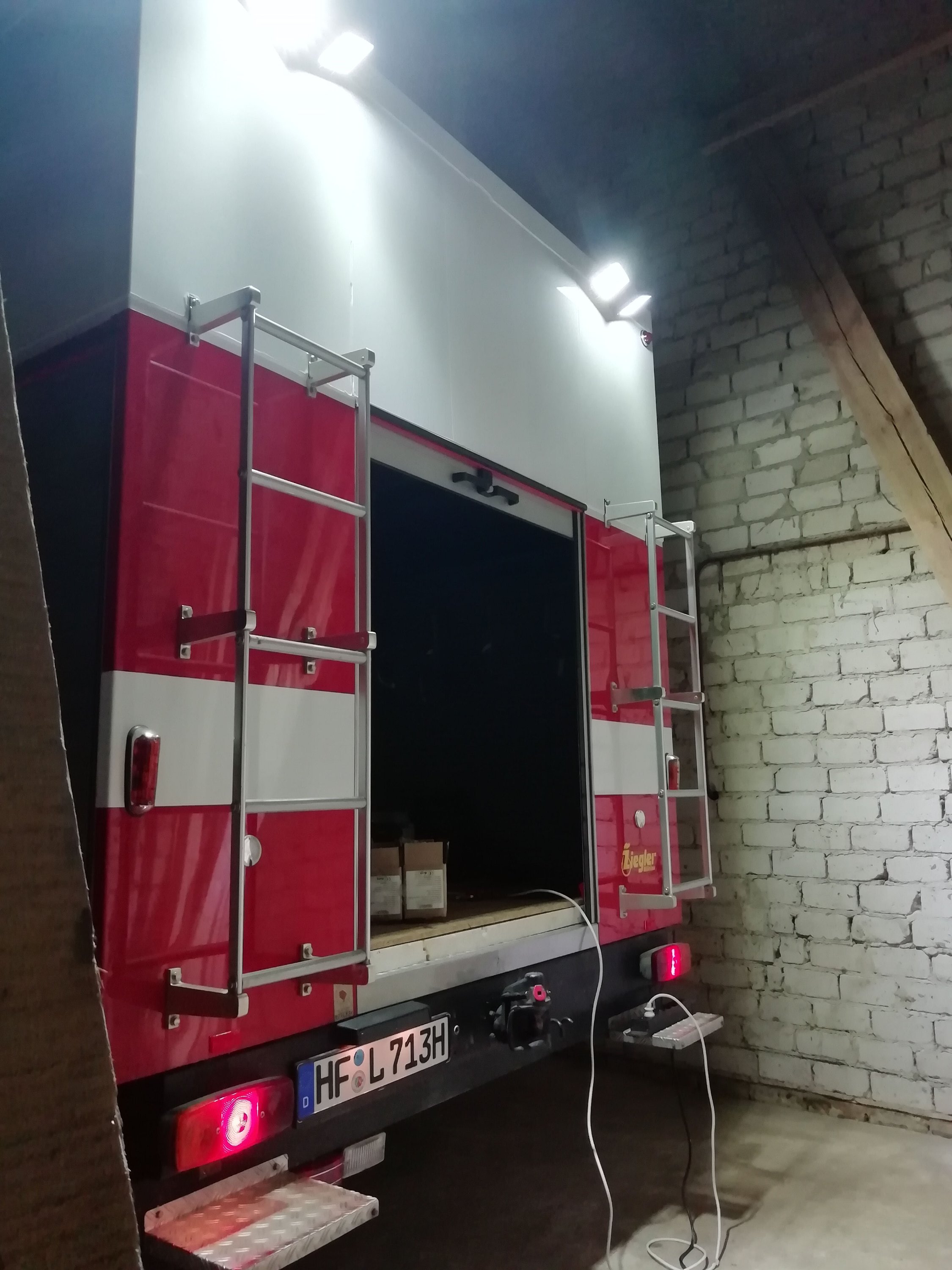

Einige Arbeitsscheinwerfer helfen beim Rangieren im dunkeln. (Ich weiß, LED Scheinwerfer kritisch sind)
Erleuchtung
Erleuchtung

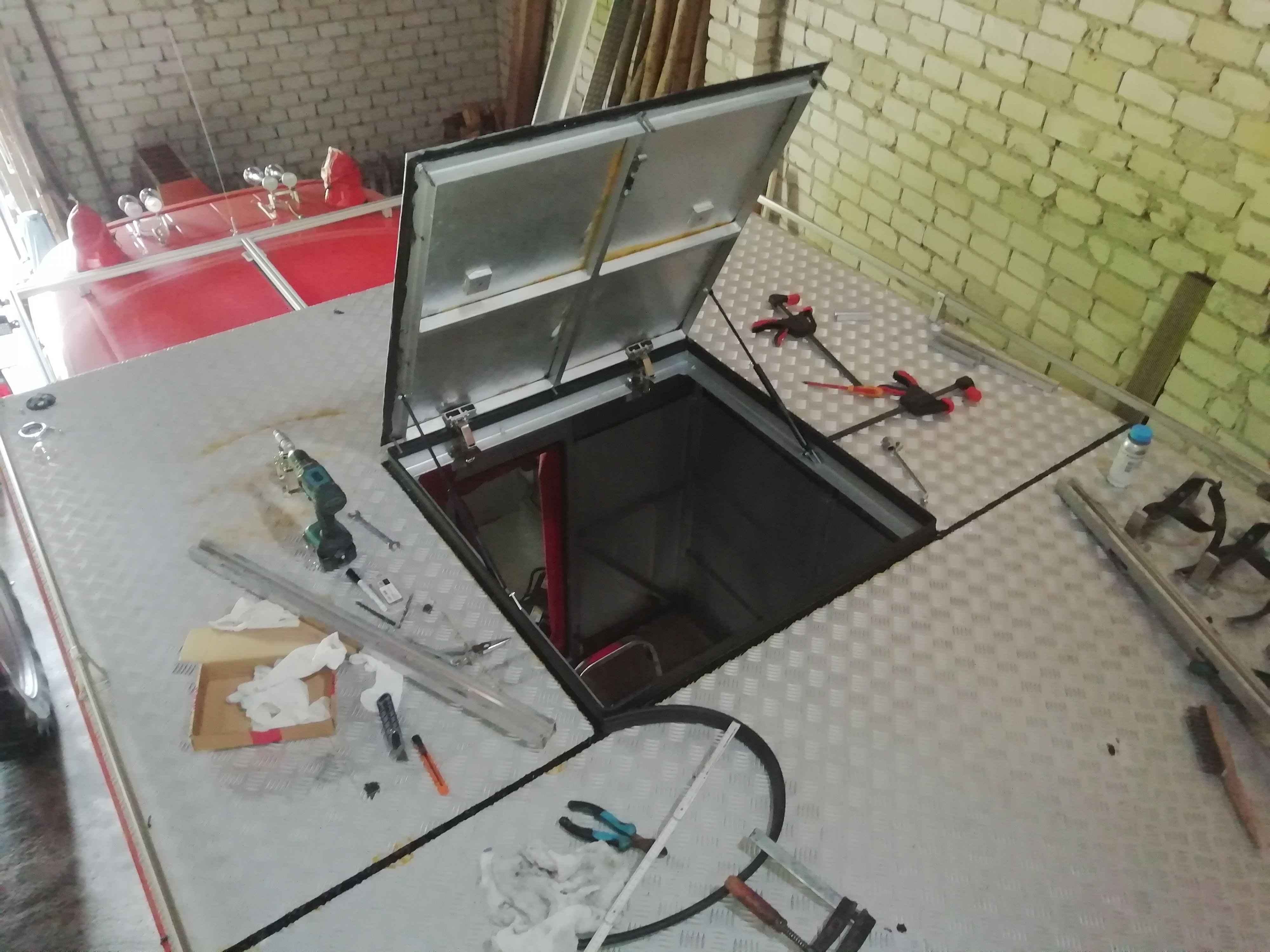

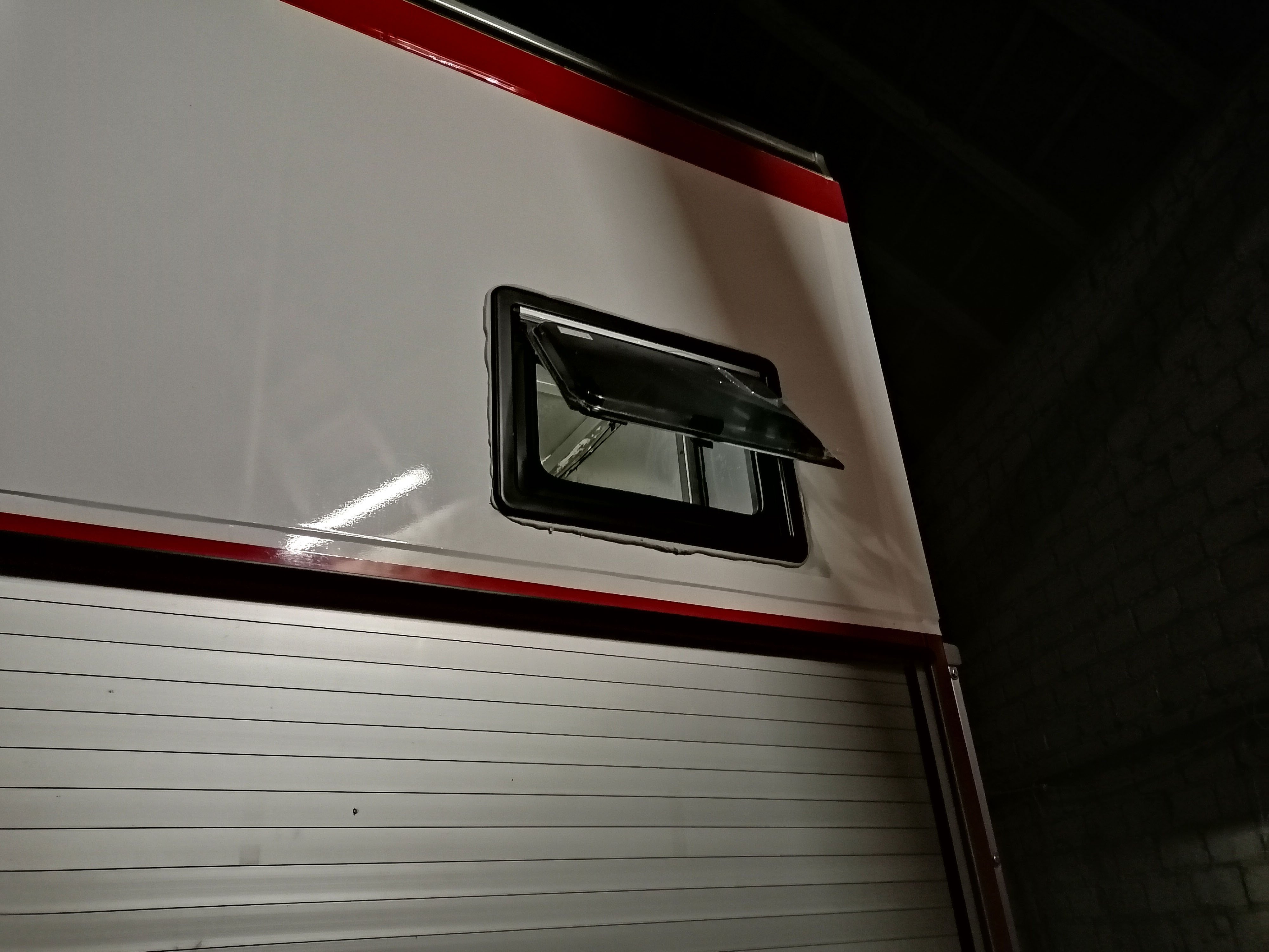

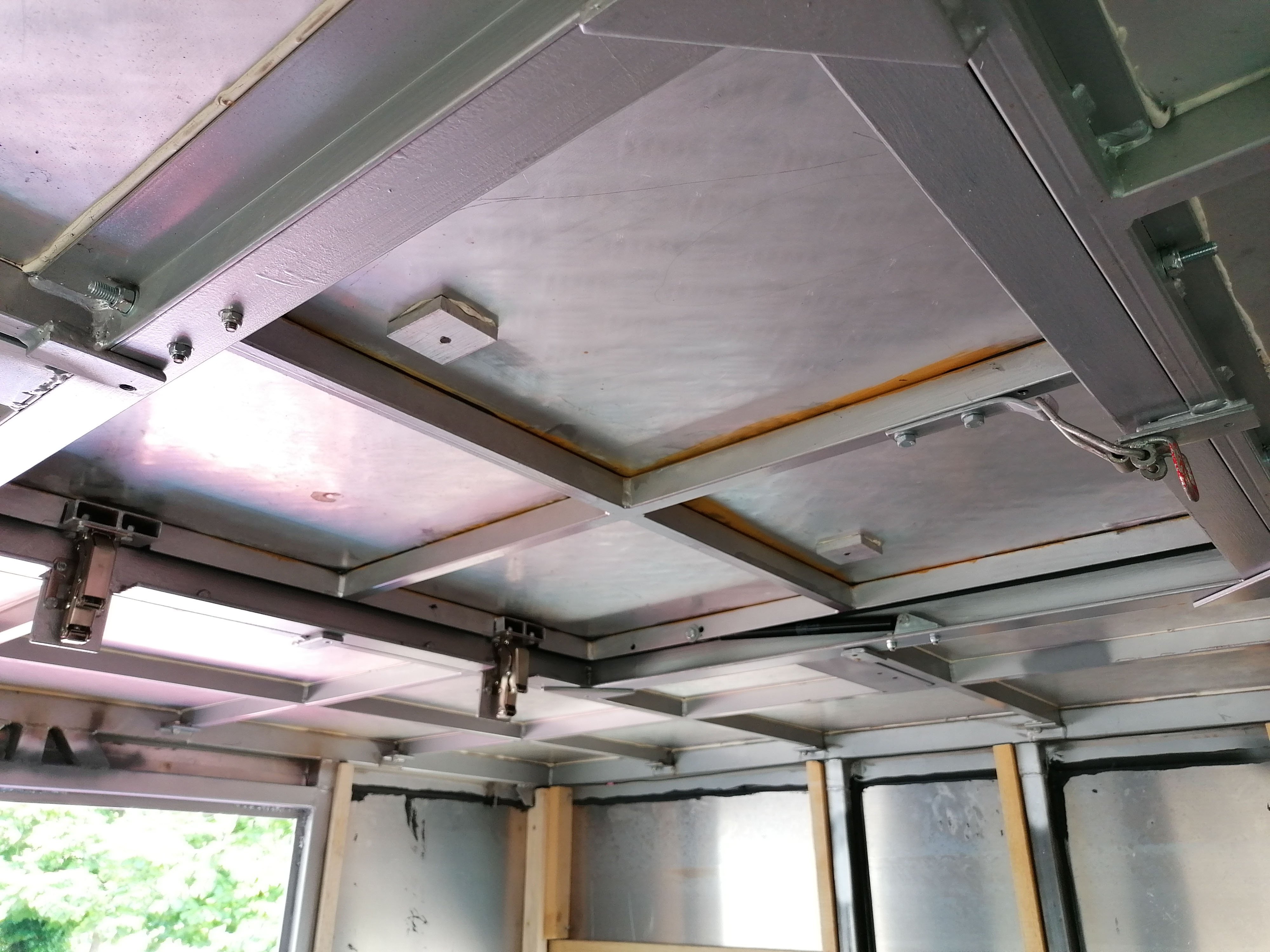

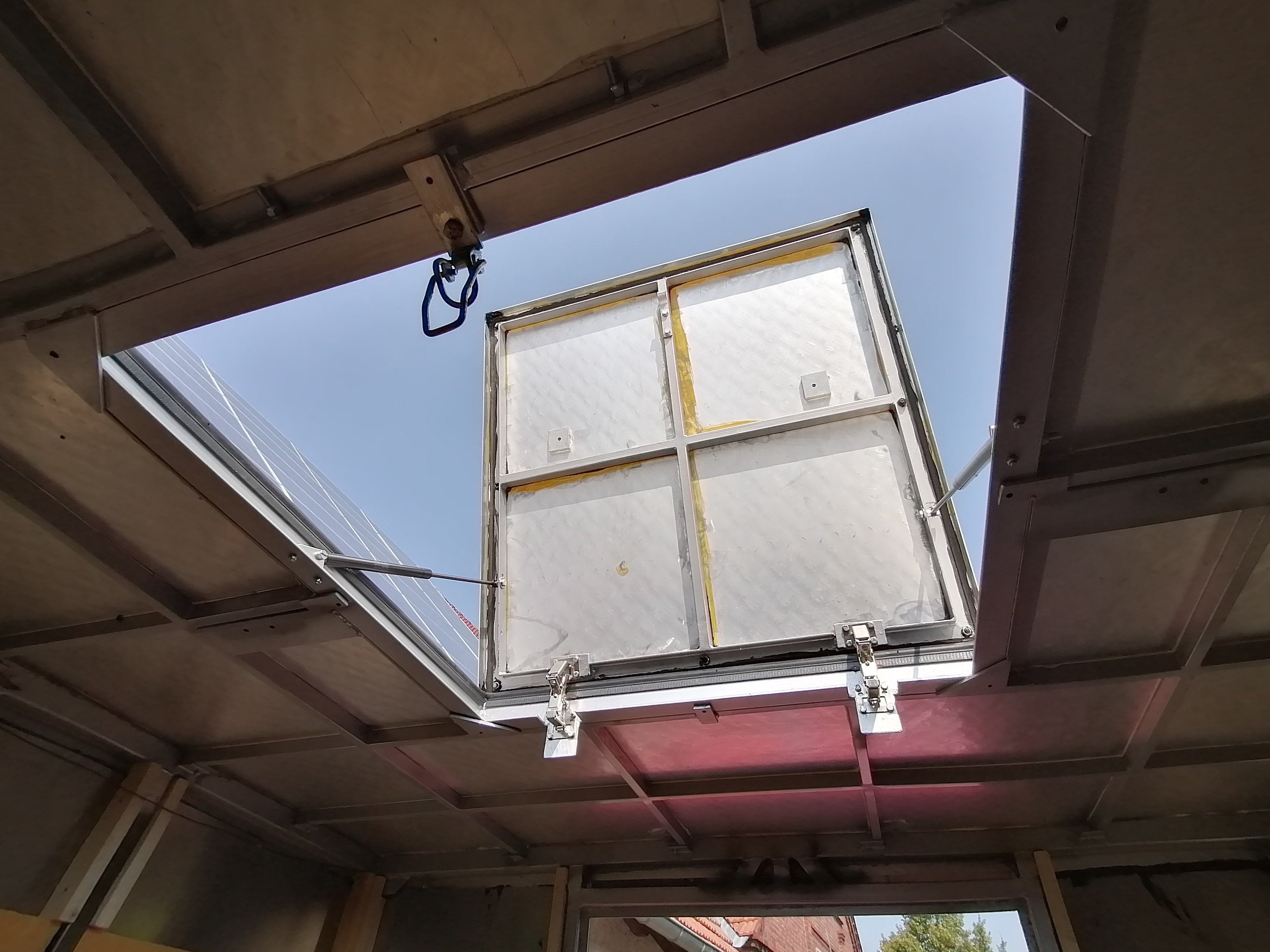

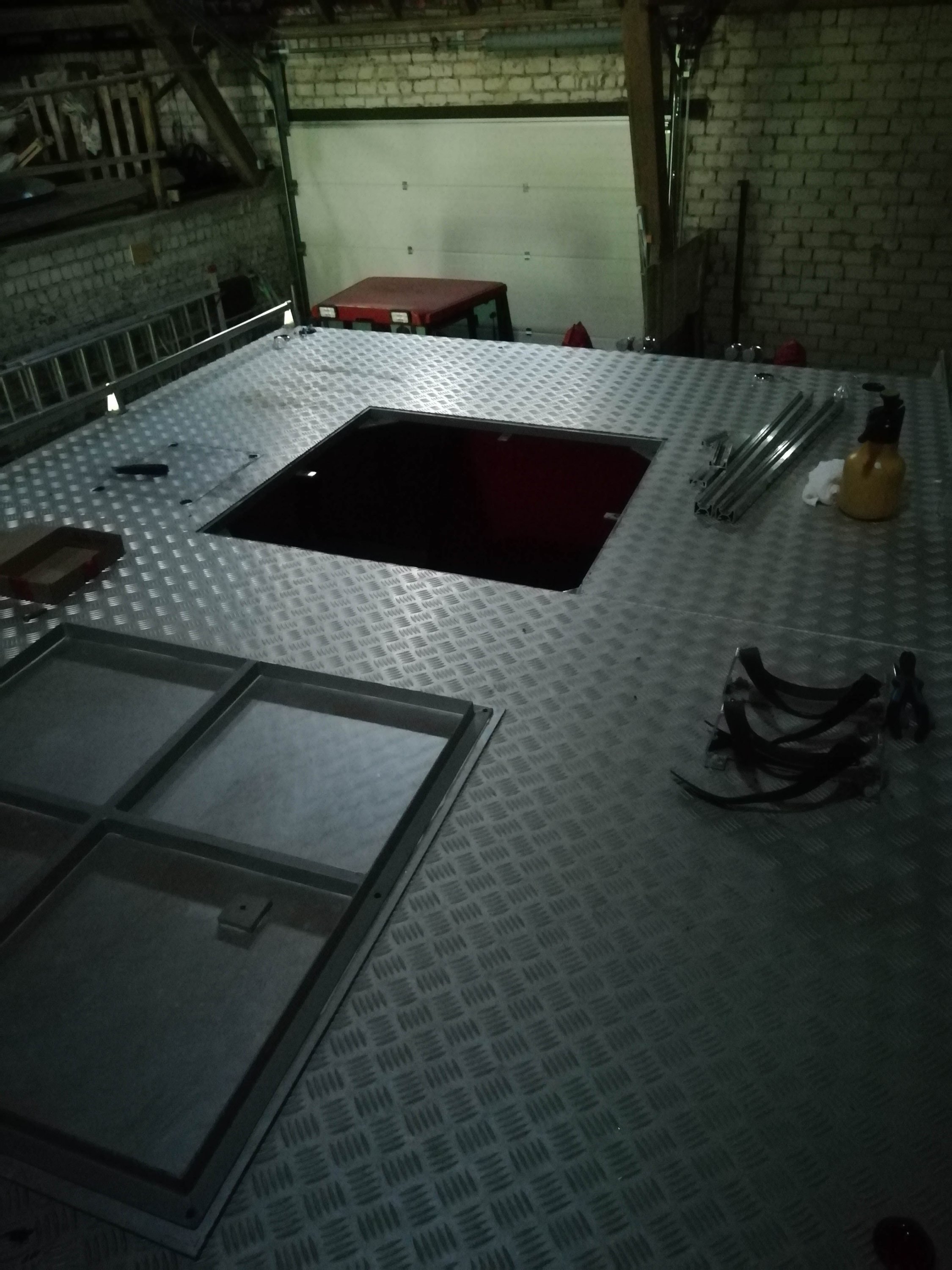

Ursprünglich war keine Dachluke geplant! Bei einer Dichtheitsprüfung (Regenschauer) war die ehemalige Wartungsluke jedoch undicht. Nachdem ich die Luke ausgebaut hatte fand ich die Öffnung im Dach und den Lichteinfall so gewaltig, dass ich mich kurzerhand dazu entschieden habe sie mit Scharnieren zu einer zu öffnenden Dachluke umzubauen.
Die ausgebaute Wartungsluke
Eingebaute umgebaute Dachluke (gestützt durch Gasdruckdämpfer)
Geschlossene Dachluke (dicht durch Kantenschutzprofildichtung)
Geöffnete Luke von Innen
Geschossene Luke mit Sicherung (rechts im Bild)

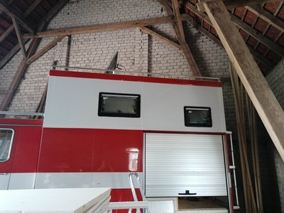

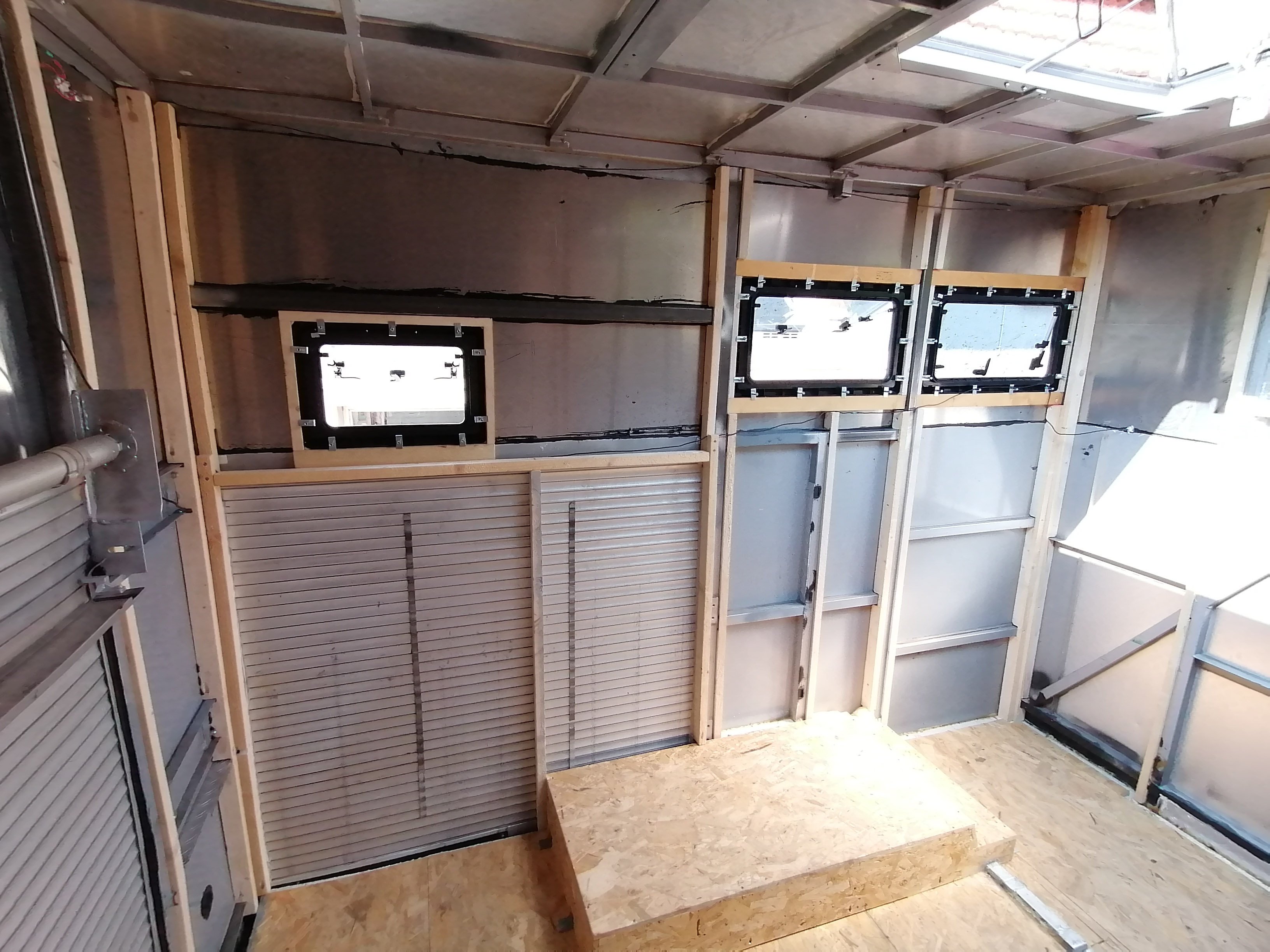

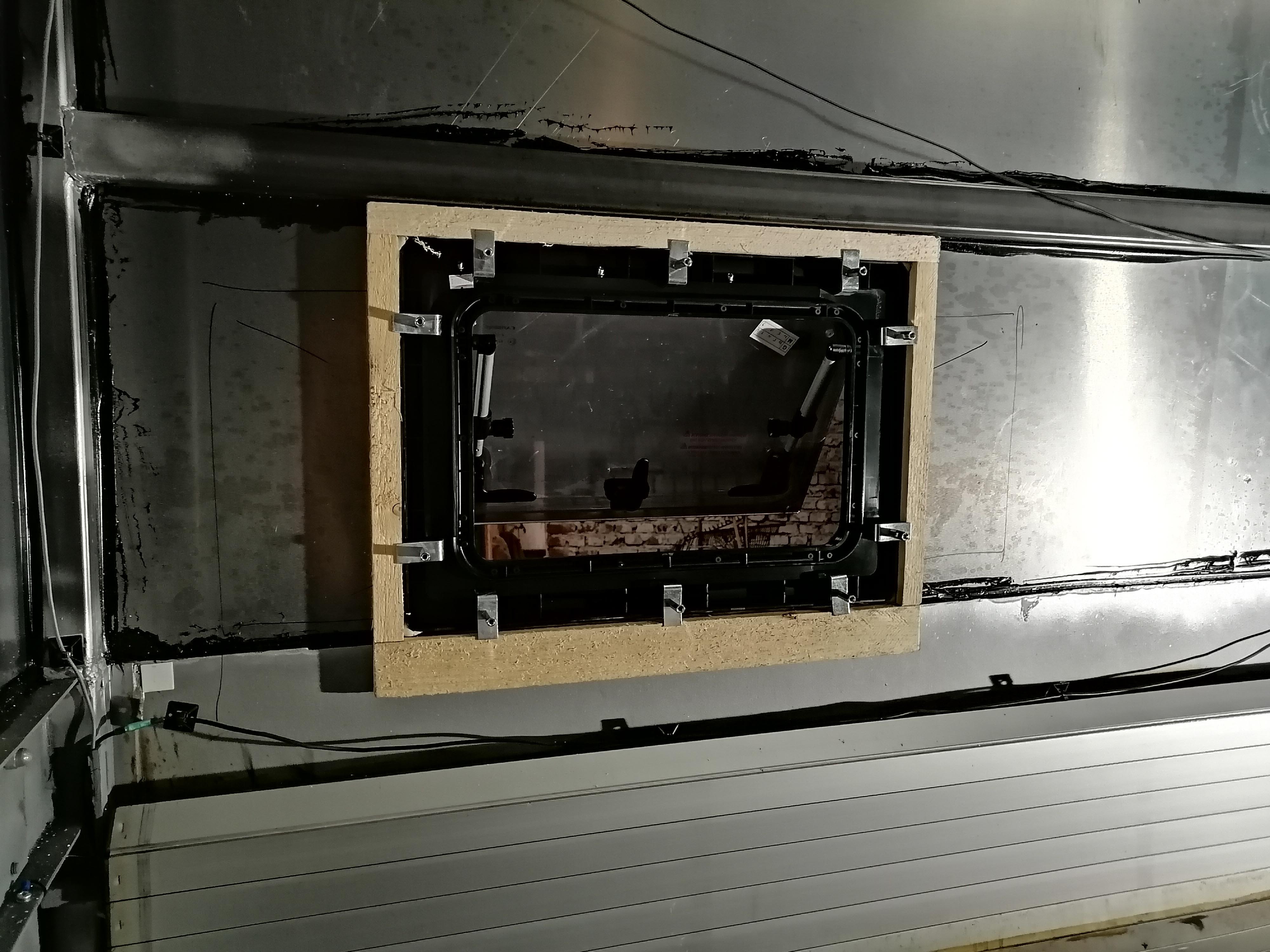

Fenster: Ich habe mich für Carbest Aufstellfenster entschieden. Der Preis ist unschlagbar. Bis auf den dicken Rahmen sehe ich bis jetzt noch keine Nachteile im vergleich zu den Dometic Seitz S4 Fenstern. (die Verdunklung und Insektenschutz ist direkt mit dabei) Ich bin durch den Stahlkäfig im Koffer mit der Fenstergröße limitiert (daher die Anordnung).
Der Einbau ist Simpel: ausmessen, Loch ausschneiden, Kanten entgraten, Holzrahmen bauen, Dichtungen am Fenster mir reichlich Dekaseal ausfüllen (viel Hilft viel, restliche Dichtmasse kann man abtupfen), Fenster in Holzrahmen einspannen.
Küchenfenster
Küchenfenster
Fenster im Bad
Fenster im Bad
Holzrahmen
Holzrahmen
Rote Zierstreifen am Dach
2x Sitzecke, 1x Bad (von links)
Holzrahmen
Holzrahmen

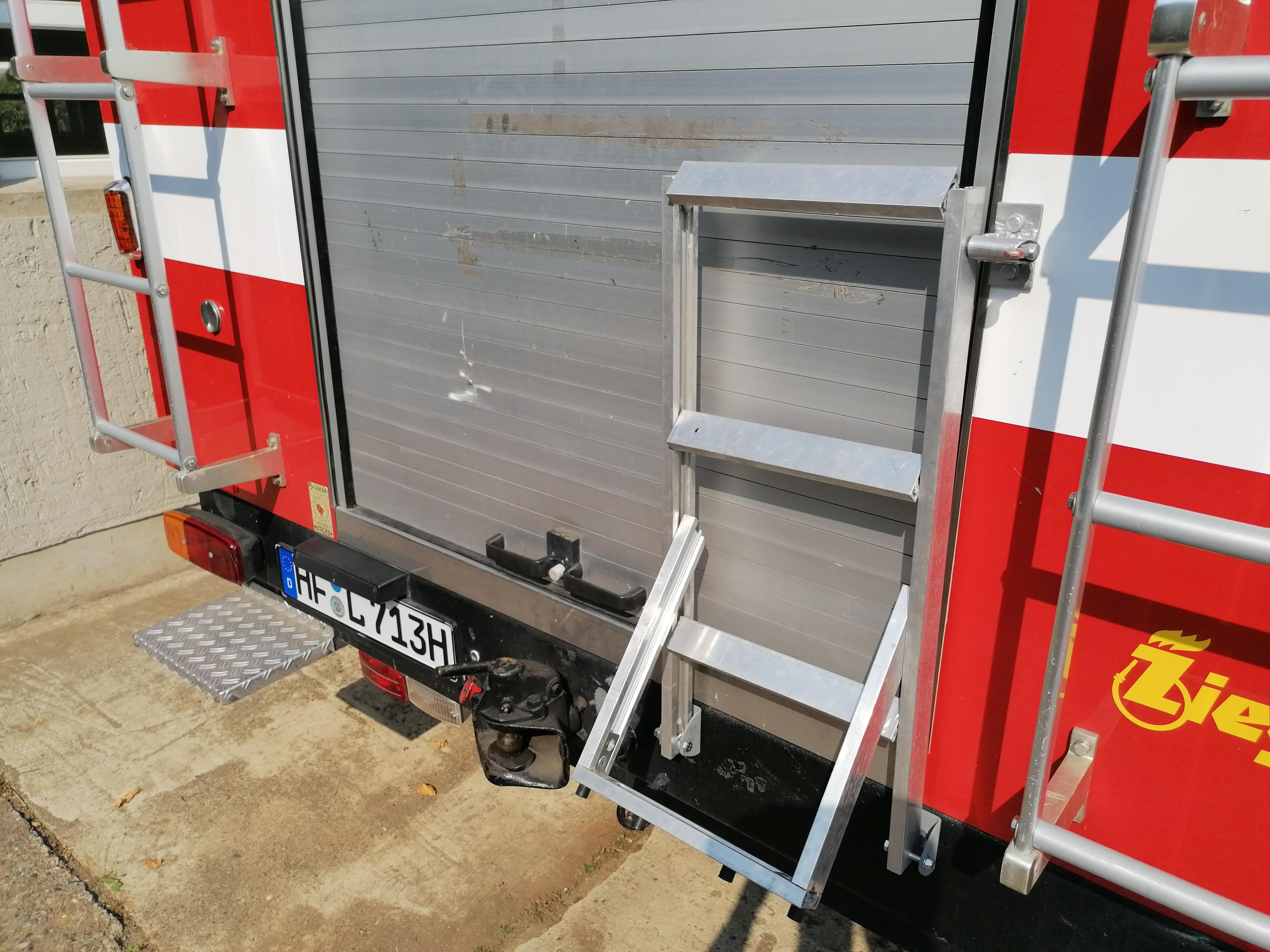

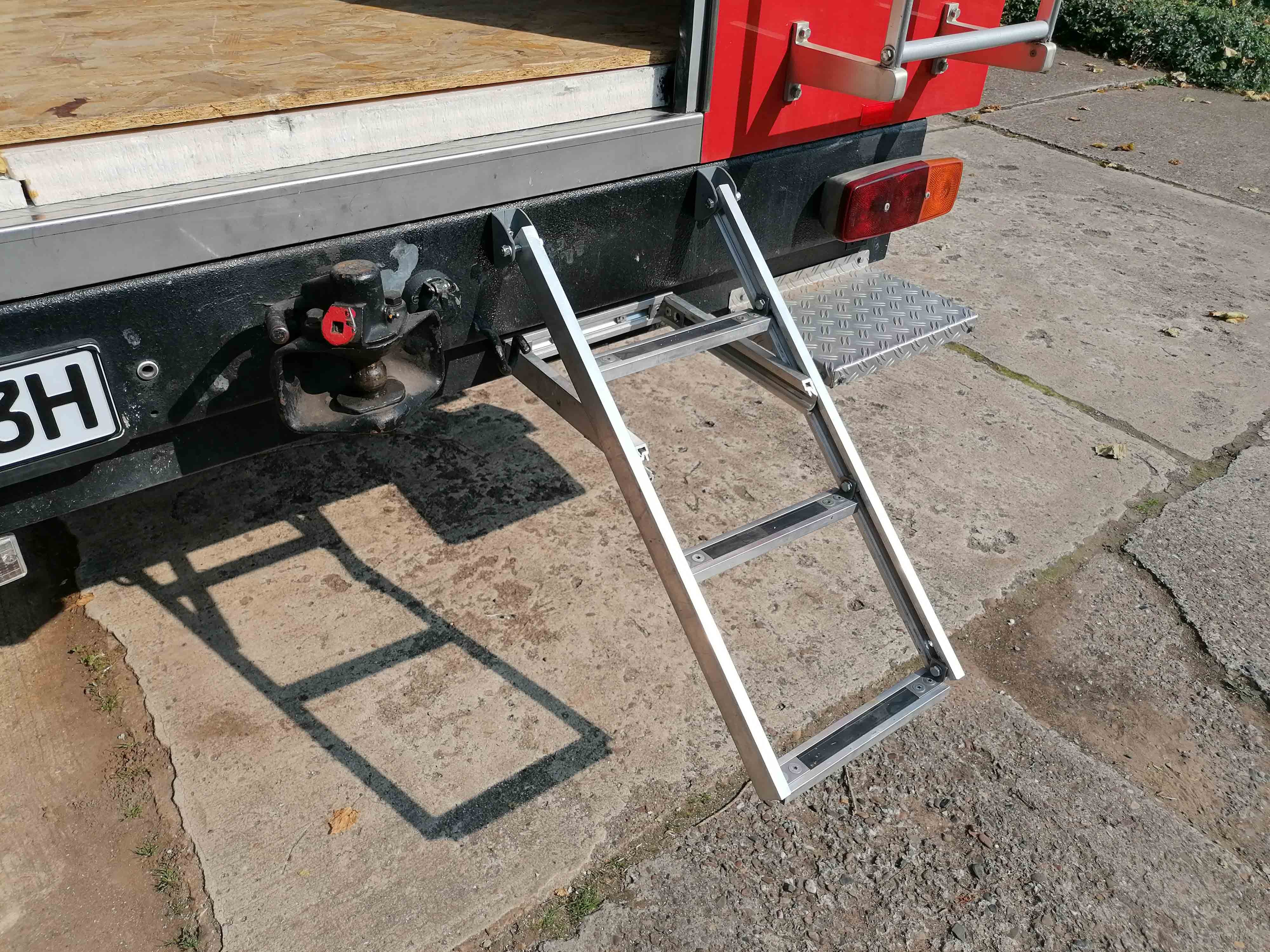

Leiter: zum Einstieg habe ich mir nebenbei eine Leiter aus alten Aluprofilen der Feuerwehr gebaut. Sie ist klappbar und wird während der Fahrt durch einen Federpin gesichert.
Leiter
Leiter
Sicherung rechts im Bild

Da hast Du Glück, daß Dein Kofferaufbau von Ziegler schon eine recht moderne Variante ist, die keinen Einzug der Seitenwände nach oben hin mehr hat. Mit dieser Schuhkartonform läßt es sich relativ einfach aufstocken.
Wie hoch ist der Koffer bzw. das gesamte Fahrzeug jetzt? Auf den Bildern sieht das schon mächtig hoch aus. Vielleicht täuscht das auch durch die Kombination der langen, niedrigen Doppelkabine mit dem kurzen und nun höheren Koffer.

Oh ja der rechtwinklige Kasten macht vieles sehr entspannt und es sind einige Centimeter Platzgewinn. (über Windschnittigkeit brauch man ja hier nicht zu reden und Ästhetik ist auch eher subjektiv :D )
Gesamthöhe liegt jetzt bei 3,45m. Größere Reifen sind wahrschich erst in entfernter Zukunft geplant.

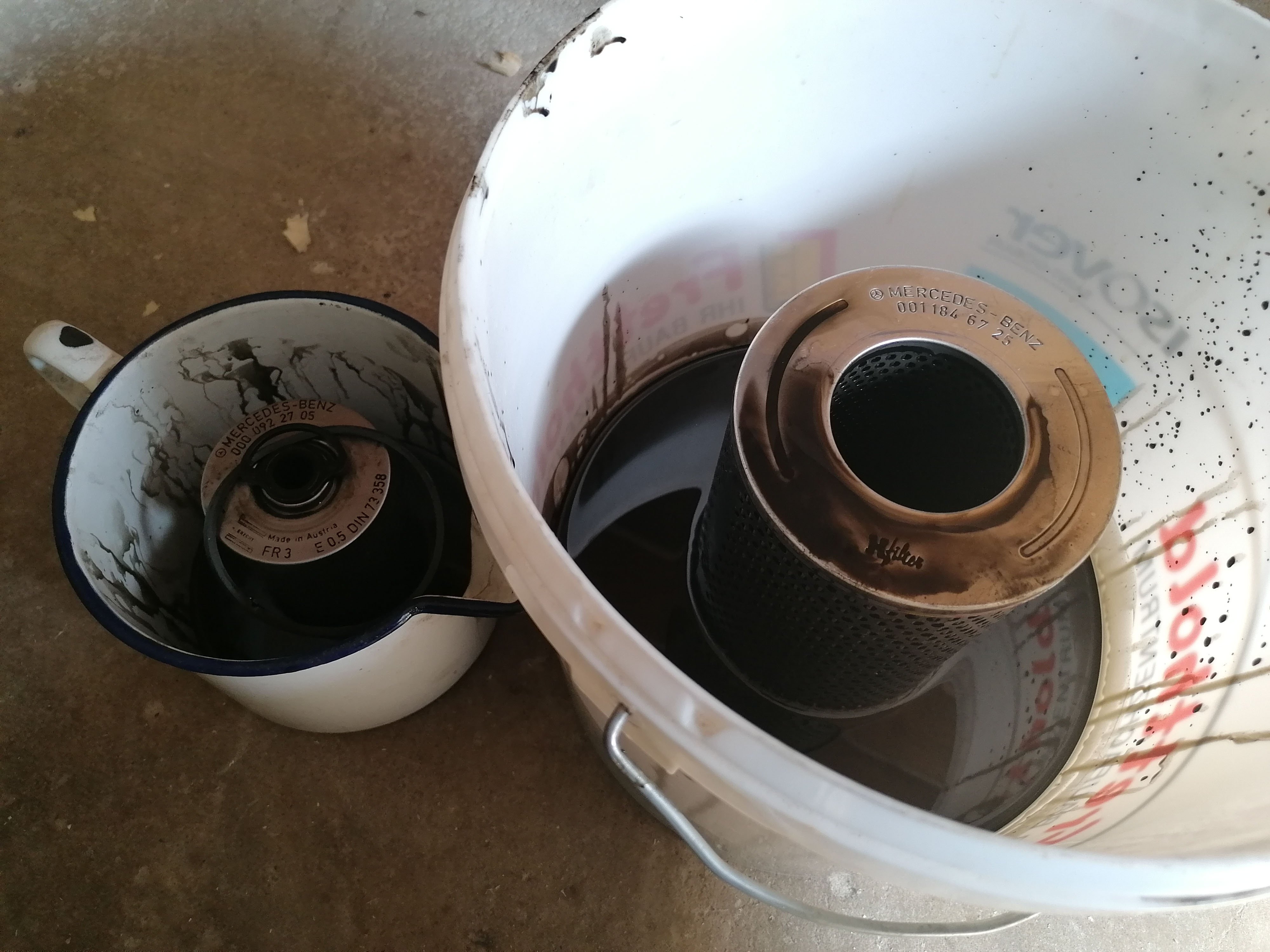

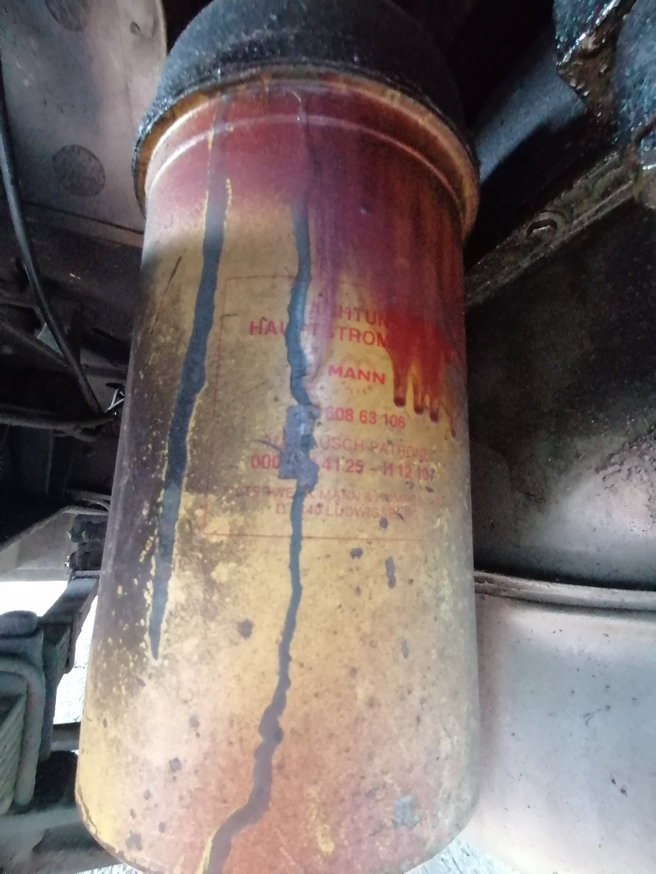

vor einiger Zeit und der großen Fahrt zum Achsumbau musste ein Ölwechsel gemacht werden. Außerdem ist mittlerweile die Isolierung angebracht.
Den Ölwechsel muss ich hier ja nicht erklären. :lol:
Mein Hauber hat einen Ölbad Luftfilter. Mit 20L für Motor und Luftfilter kommen gut hin.
Den Dieselfilter habe ich ebenfalls gewechselt.
Ölfilter
Ölfilter
Diese Filter sind in meinem 1113 verbaut.

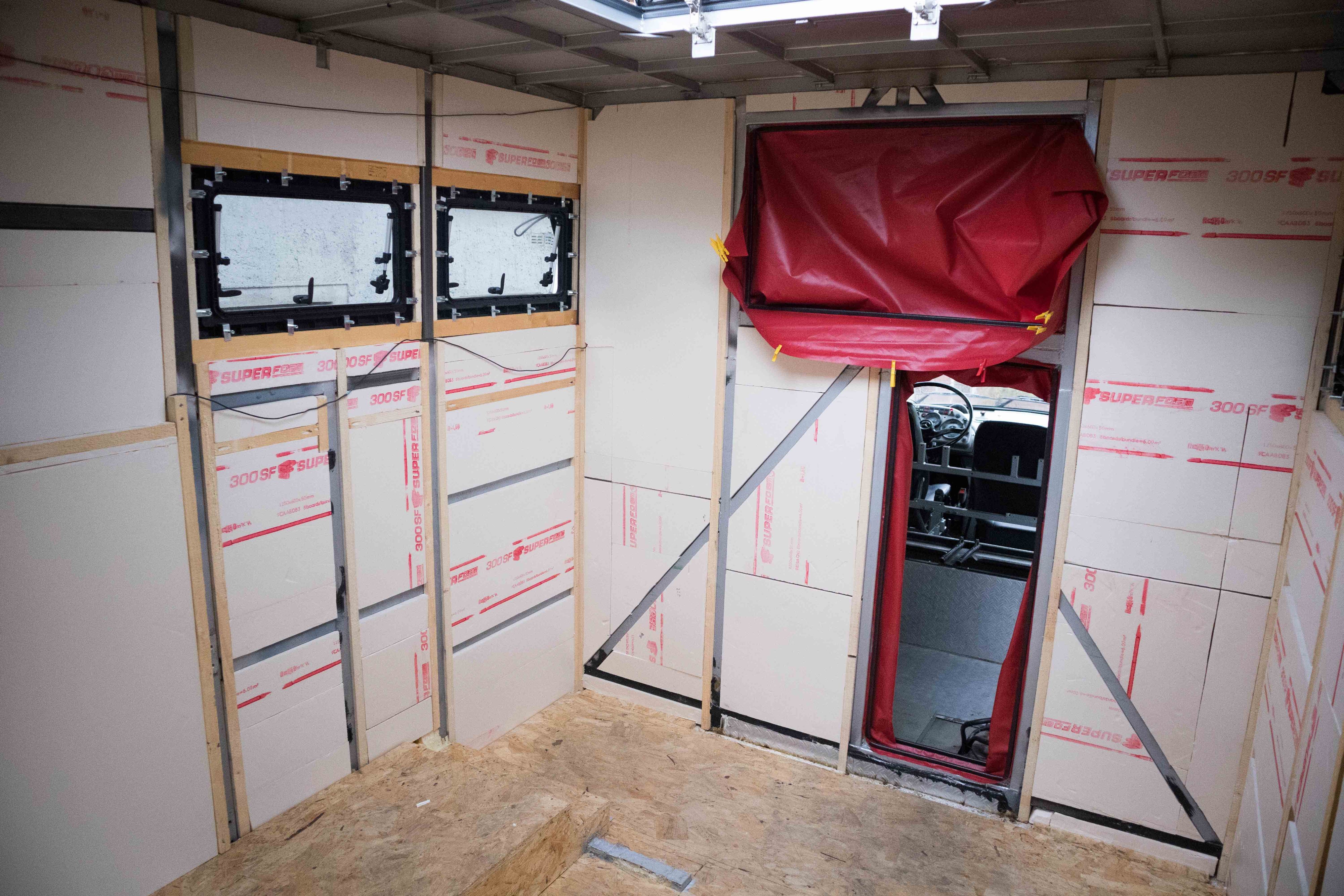

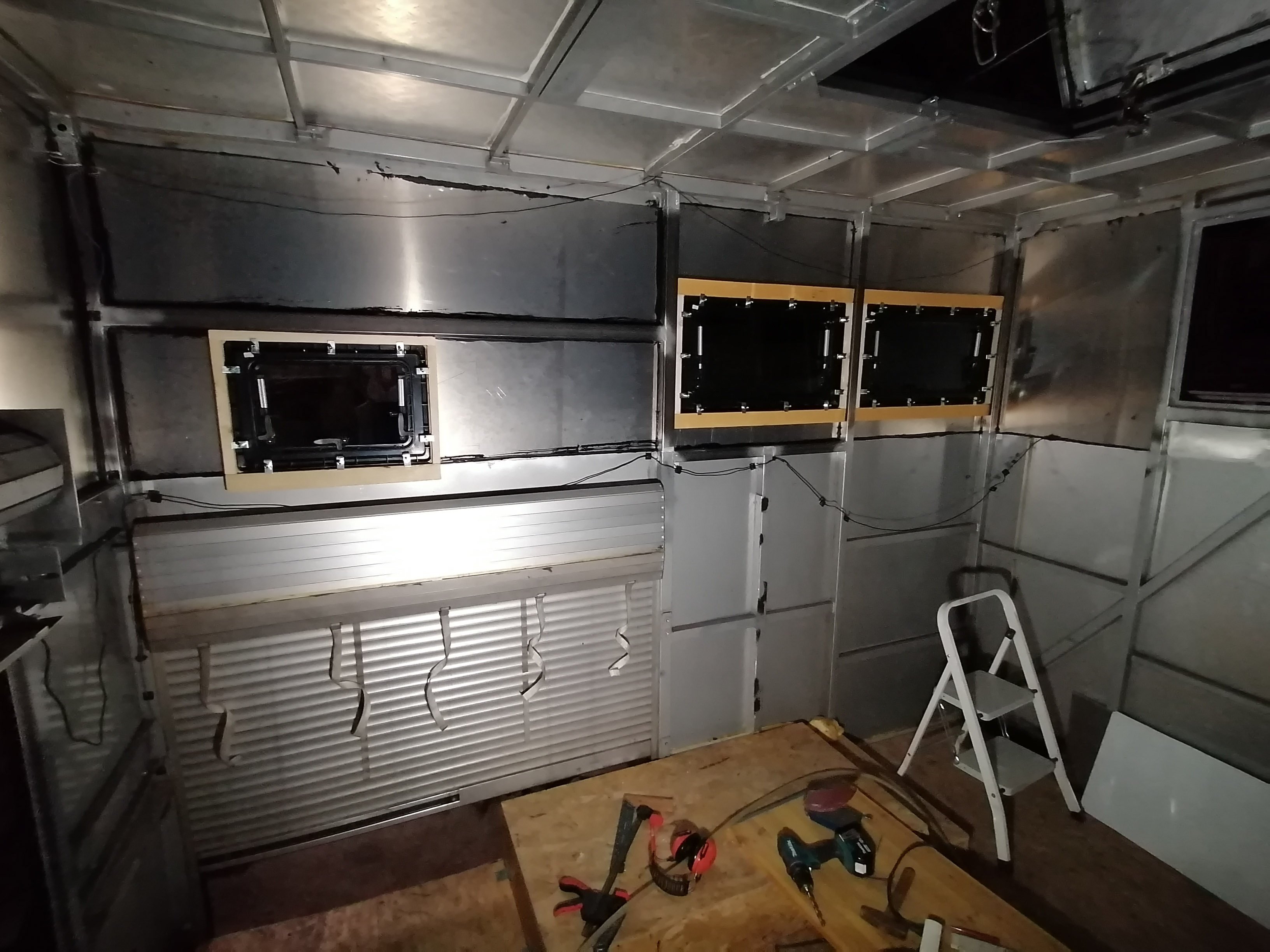

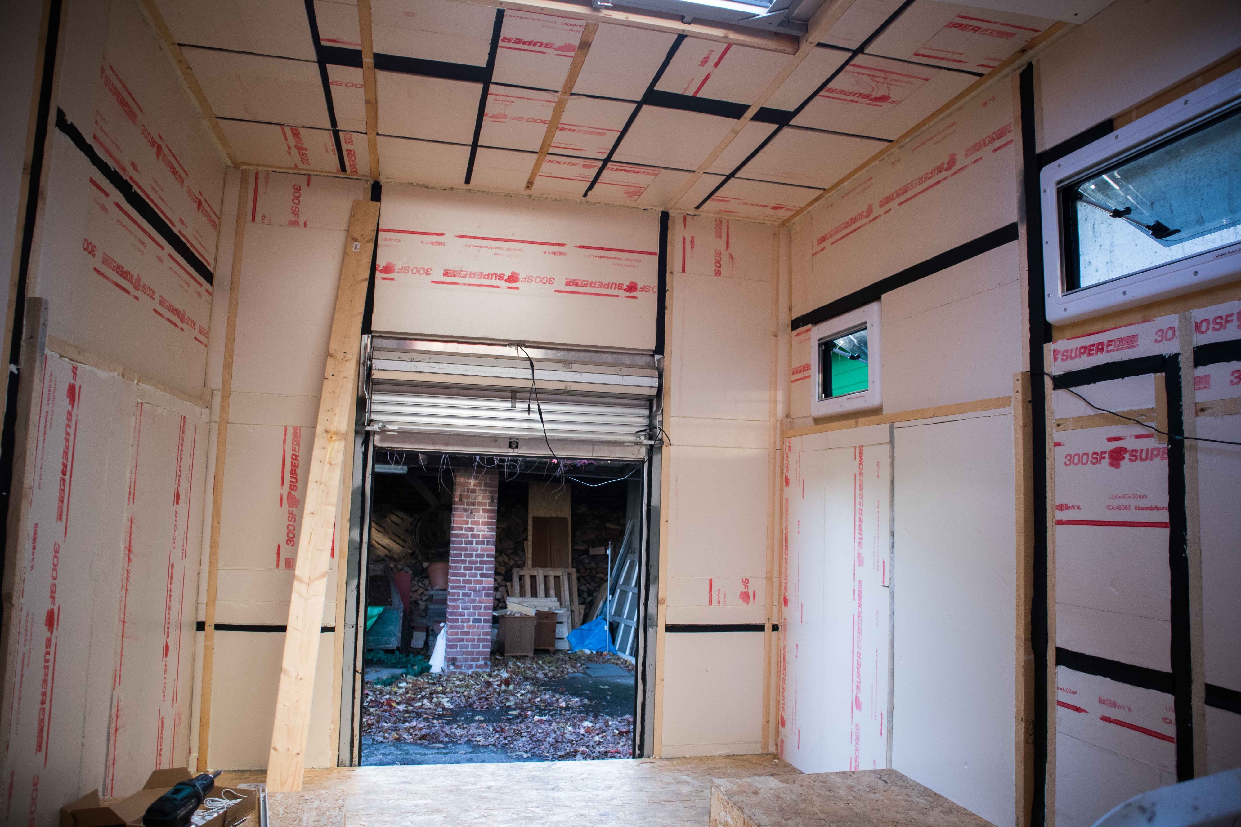

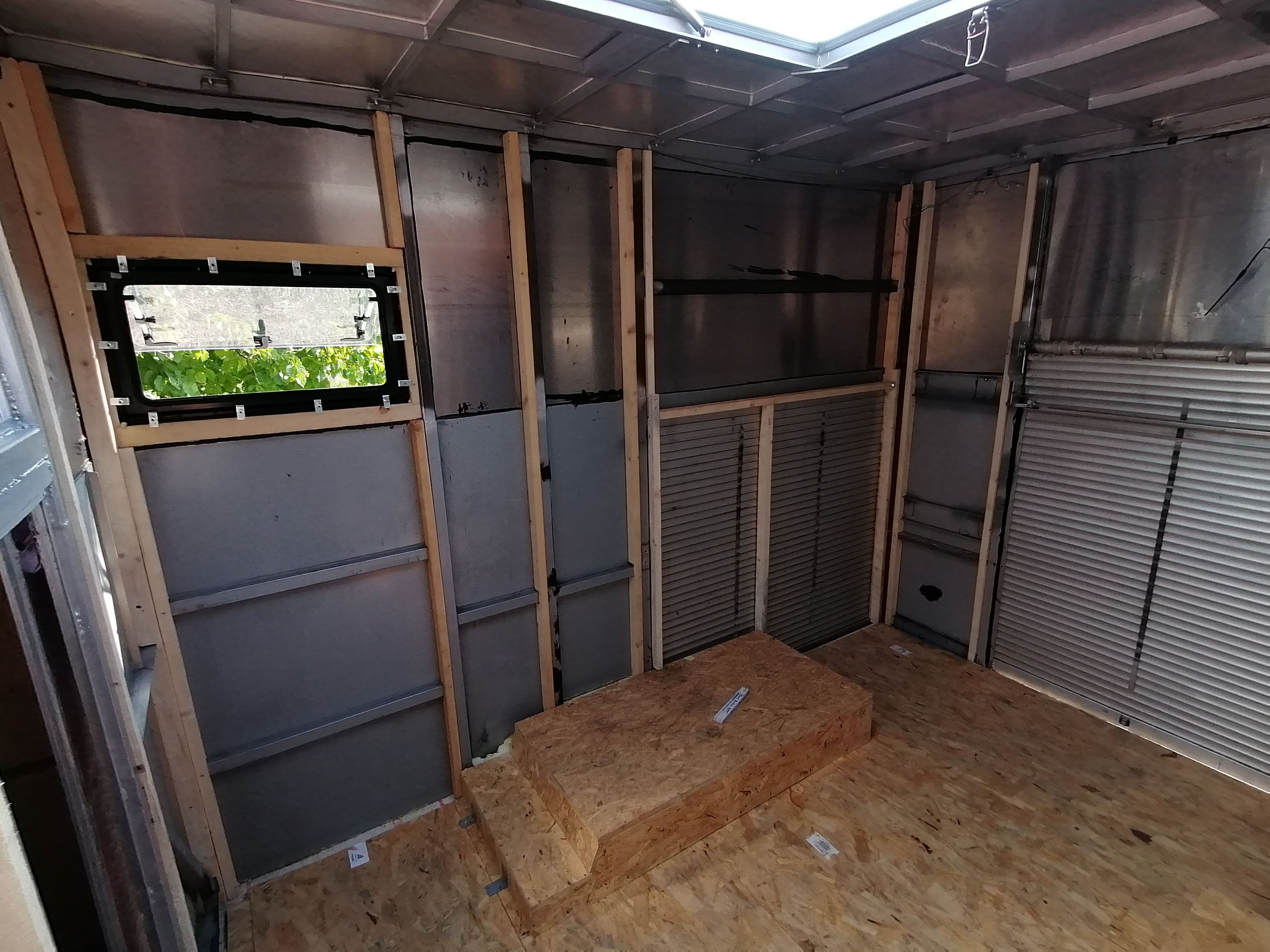

Vor der Isolierung habe ich Senkrechte Holzlatten angebracht, um später die Wandverkleidung einfacher anbringen zu können.
Links
Links
Hinten Rechts
Hinten Rechts
Als Isolierung habe ich mich für 50mm Styrodur entschieden. Ich weiß, dass ich die Isolierung nie 100%ig dicht bekommen hätte, daher baue ich alles etwas diffusionsoffen.
Die Metallstreben wurden mit Armaflex beklebt, um die Kältebücken zu minimieren. Montageschaum hilf in den letzten Ecken.
Vorne Links
Vorne Links
Hinten
Hinten

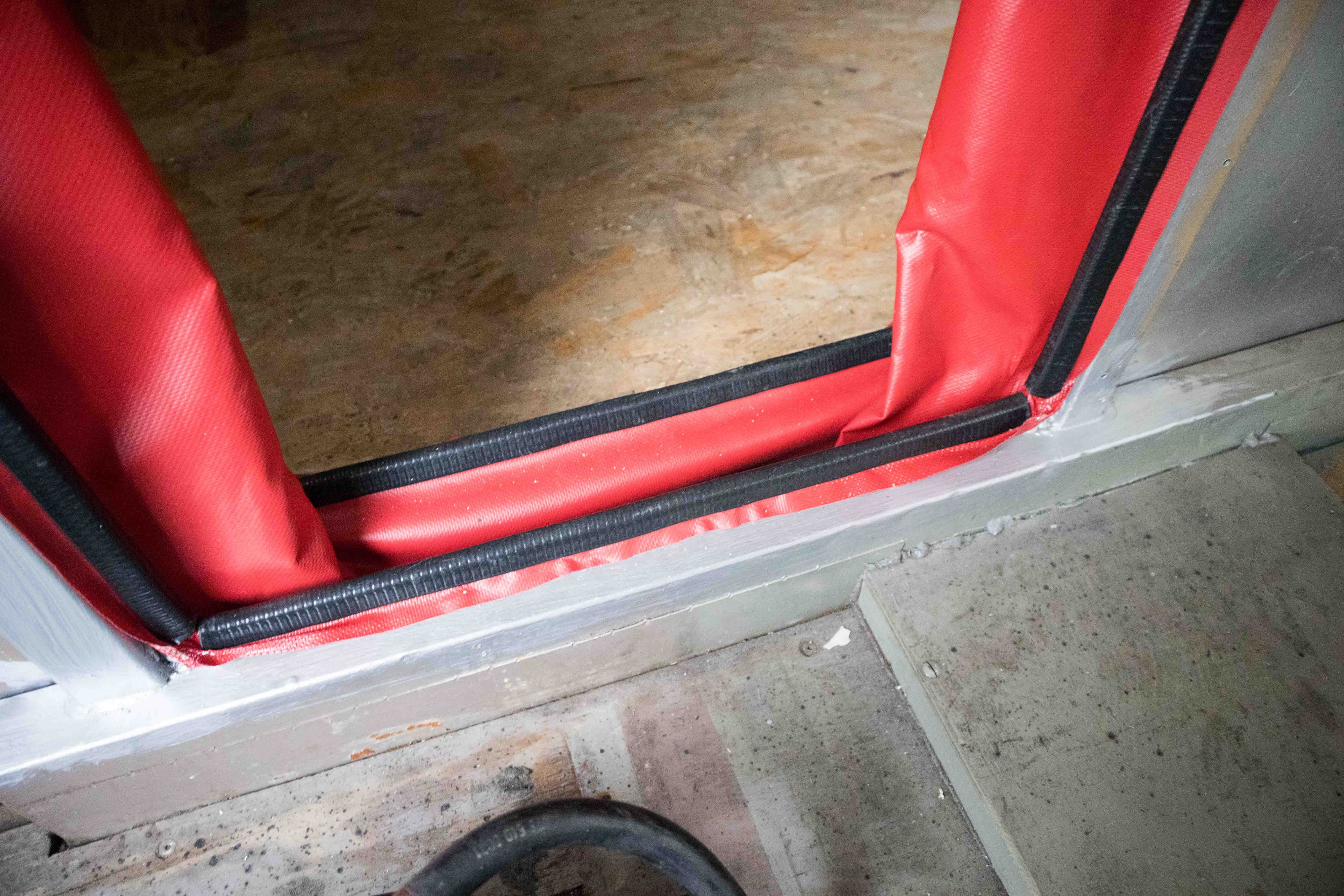

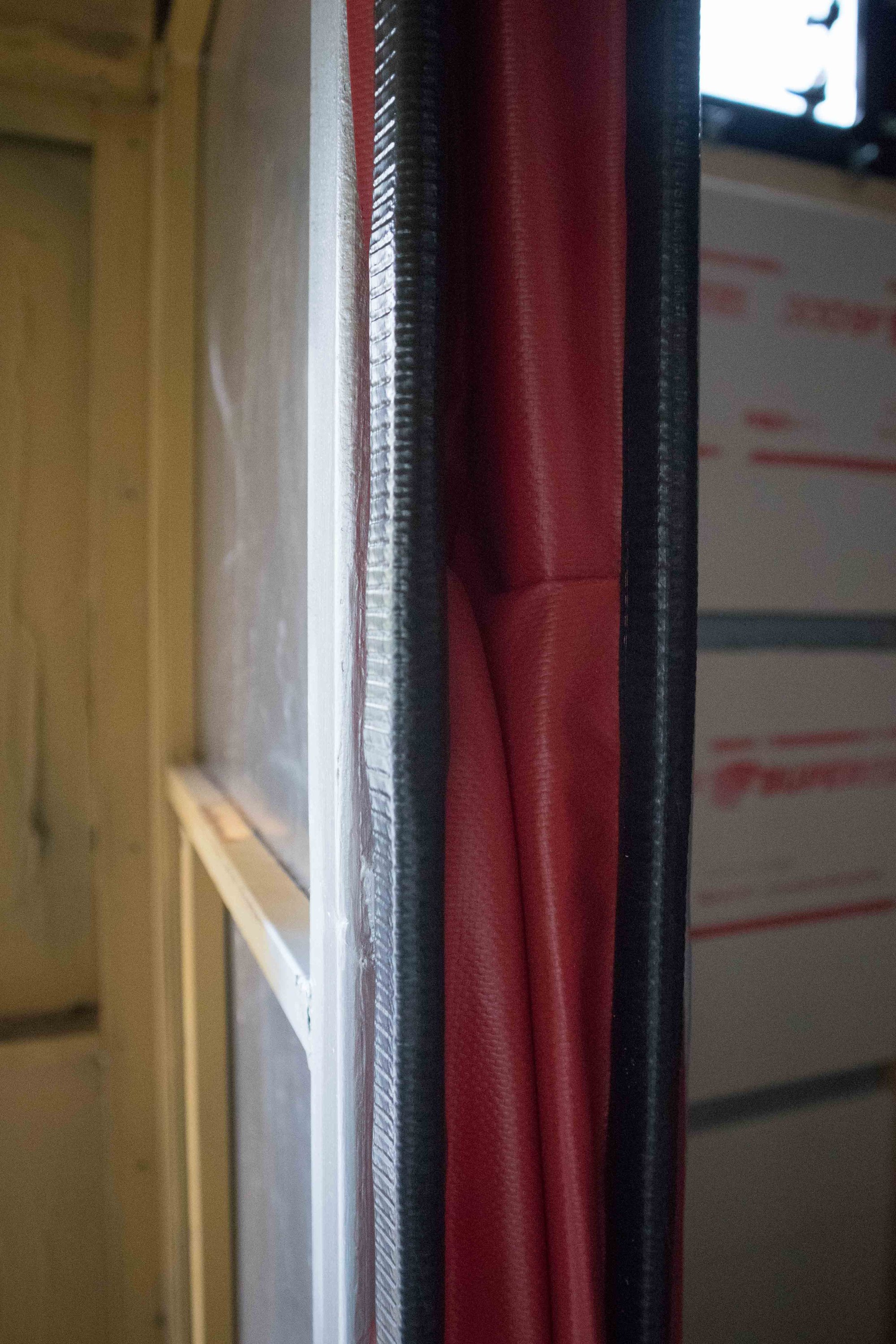

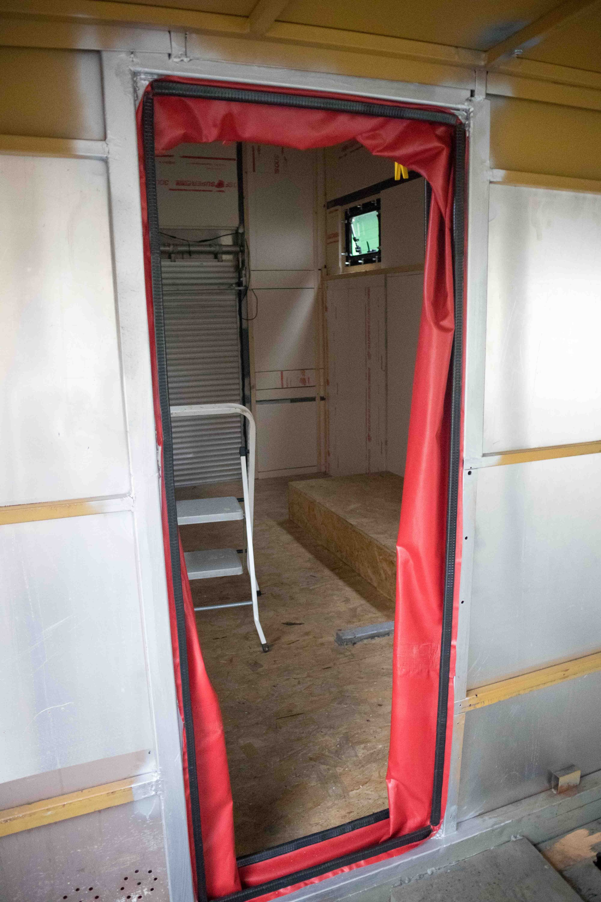

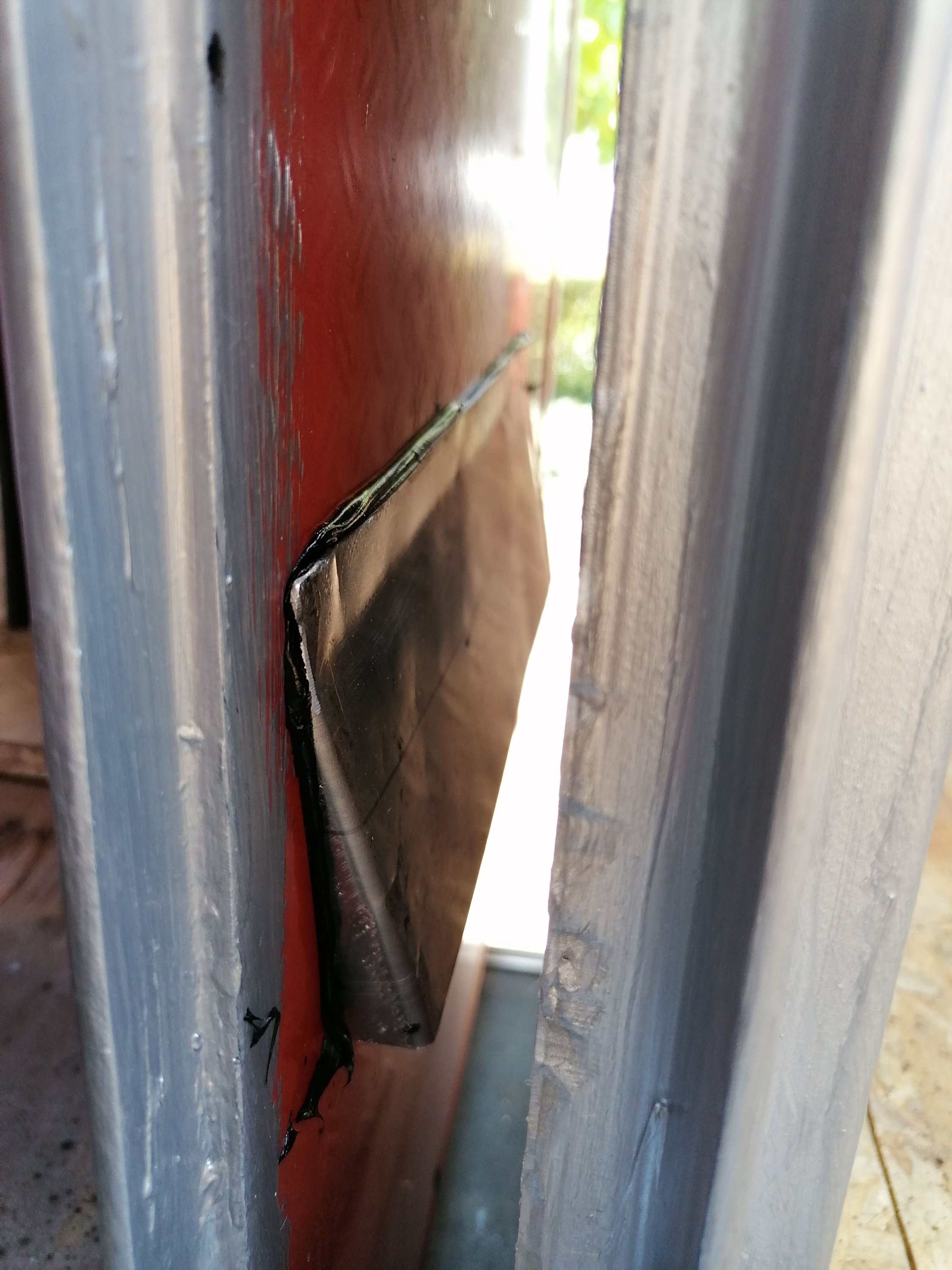

Den Durchgang habe ich zur Zeit mit LKW Plane realisiert. Die Plane ist mit Kantleisten eingeklemmt. Das System ist jedoch nicht 100% dicht, daher suche ich noch eine andere LÖSUNG.
:search:
Hat jemand einen dichten Durchgang zu einem Feuerwehrkoffer?
(der Spalt ist ca. 5 cm breit und zu eng für einen Faltenbalg) Ich bin für Lösungsansatze offen und dankbar. :unwuerdig: :D
Durchgang
Durchgang
Durchgang Unten
Durchgang Unten
Durchgang Mitte
Durchgang Mitte

... Diffusionsoffen und die Ecken mit Bauschaum ... das gibt einen geilen Rostschutz ... da kann sich der Rost ganz geschützt austoben ... merkt man erst, wenn er nach aussen durchbricht ...
... bitte tu dir den Gefallen und baue eine Dampfsperre ein ...
Gruss Ulf ... der immer „innen dichter als aussen“ mantraisiert ...

#39 Beitrag von Chris_Exmo » 2020-11-02 21:40:37
Ich Hader bei der Dampfsperre noch etwas.
In der Folie darf am Ende kein einiges Loch sein und die Fenster Türen müssen doch 100%ig abgeklebt sein oder täusche ich mich? :huh:
Jede Schraube in der Wand wurde die Dampfsperre beschädigen...
Wie hast du die Dampfsperre umgesetzt? :D
Viele Grüße, Chris
Beiträge: 24850
Re: Mercedes LF 1113 B Wohnmobil Umbau - Dokumentation
#40 Beitrag von Ulf H » 2020-11-02 23:34:38
... wenn die Dampfsperre ein Loch hat, dann kommt da natürlich etwas Feuchtigkeit rein ... so wie es jetzt ist, kommt überall Feuchtigkeit rein ...
... im Hano habe ich gar keine Dampfsperre und entsprechend Rost ...
... im Deutz habe ich einen Alusandwichshelter, da ist die Blechwand innen Dampfsperre genug ...

Hallo Chris, wir haben als Durchgangsabdichtung jeweils 25mm Armaflex genommen. 10cm größer als der Durchgang rundum einen Rahmen ausgeschnitten - zweimal. Einen Rahmen an die Kabine geklebt, den anderen ans Fahrerhaus. Ist etwas fummelig den zweiten Rahmen zu montieren aber am Ende sitzen zwei Rahmen aus Armaflex auf Passung gegeneinander die wunderbar abdichten und kein Wasser durchlassen. Und das ganze verschiebt sich auch noch bei Verwindung gegeneinander. Allerdings haben wir einen Alkovenumbau und sehr wenig Wasser von oben. VG Erik

@Erik vielen Dank für den Tip! So etwas habe ich mir in der Zwischenzeit auch überlegt.
Oben soll ein Blech das meiste Wasser abhalten, ähnlich eurem Alkoven.
Durch eine befreundeten Fensterbauer bin ich jedoch auf Compriband gestoßen. Im Fensterbau hält das dicht. Beim nächsten Regenschauer werde ich sehen ob es das bei mir auch tut.
Viele Grüße, Chris

Natürlich beschädigt die Schraube die Dampfsperre, aber solange die Schraube an ihrem Platz bleibt, sollte sie selbst schon das Loch ganz oder zumindest zu 99,9% abdichten. Desweiteren hat ja die Schraube einen Sinn - sie hält irgendeinen einen Gegenstand (Holzlatte, Innenverkleidung, ...) und dieser wird von der Schraube ja auch gegen die Dampfsperre gedrückt und wird somit um das Loch herum auch nochmal abdichten. Das sollte also daher kein großes Problem sein.
