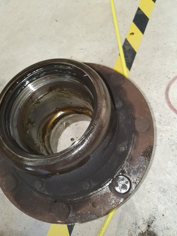

bei meinem Fzg. ist die HA rechts zum dritten Mal undicht. Km-Stand 40 TKM, Undichtigkeit jeweils nach einem Drittel dieser km.
Beim 1. Mal, Fzg. 25 Jahre alt, vermutlich normal. Bauform CS durch C ersetzt wegen Verfügbarkeit.
Beim 2. Mal hat es auch Fett durchgedrückt, ohne sichtbare Beschädigung des Wedis bzw. der Lauffläche.
Kommt da evtl. zuviel Druck drauf? Die Diff-Entlüftung funktioniert!
Waren Stemco-Dichtungen druckbeständiger? Vielleicht waren die früher nicht ohne Grund verbaut.
Ich hatte rechts nochmal Bauform C verbaut, jetzt ist wieder undicht, ich habe noch nicht aufgemacht.
Auf der linken Seite habe ich vor 20-25 TKM Bauform AS verbaut, da ist noch dicht. Ist die Ausführung mit Dichtlippe druckbeständiger, falls das mit reinspielt?
Habt ihr Vorschläge, wie ich das zuverlässig dicht bekomme?

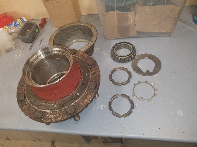

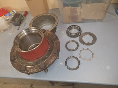

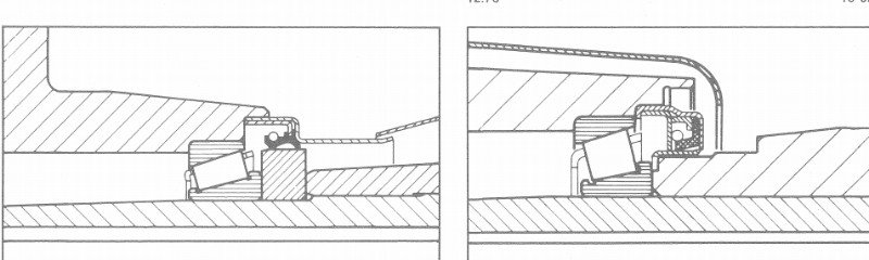

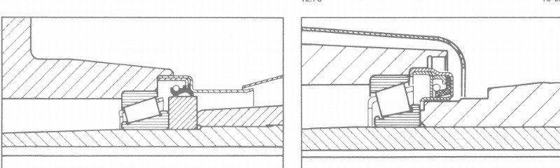

Heute war es so weit und ich habe die Achse zerlegt.
Ging eigentlich recht gut.
Das einzige das mich gewundert hat, war das nicht die Anleitung für STEMCO passt sonder die normale bei der der Wedi einfach auf einem Metallring sitzt.
Beim Zerlegen geht damit auch nichts kaputt.
Also hat zumindest mein 90-16 KEINE STEMCO Abdichtung
Manuel

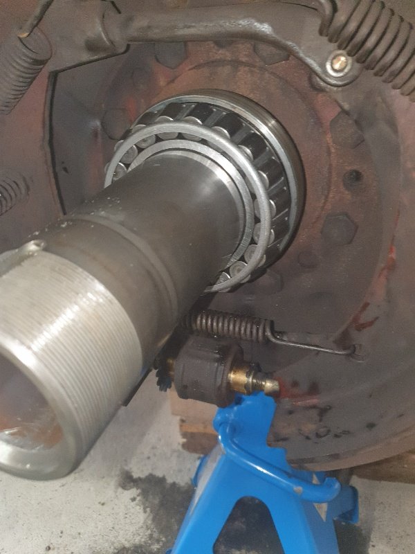

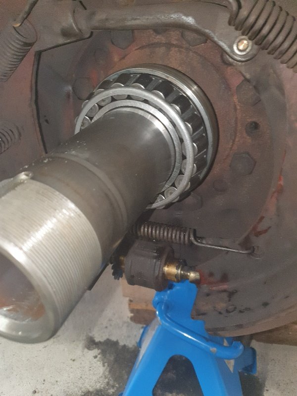

Sollte man das grosse Stahlteil mit dem Lager nicht herunter bekommen von der Achse, da man keinen Anzieher hat, kann man die Steckachse verkehrt herum (Welle vom Fahrzeug weg) ansetzen und mit der mittleren Erhöhung "Abzieher" spielen. Bei mir hats geklappt!
Ebenso habe ich die Steckachse nur über die Differenzialklaue bekomme aber nicht noch auf die "Welle".
Es haben ca 5cm gefehlt. Wichtig ist dass die erste Verzahnung sitzt und diese durchfahren ist, dann Sperre lösen und die restlichen 5cm einschieben. Fertig.

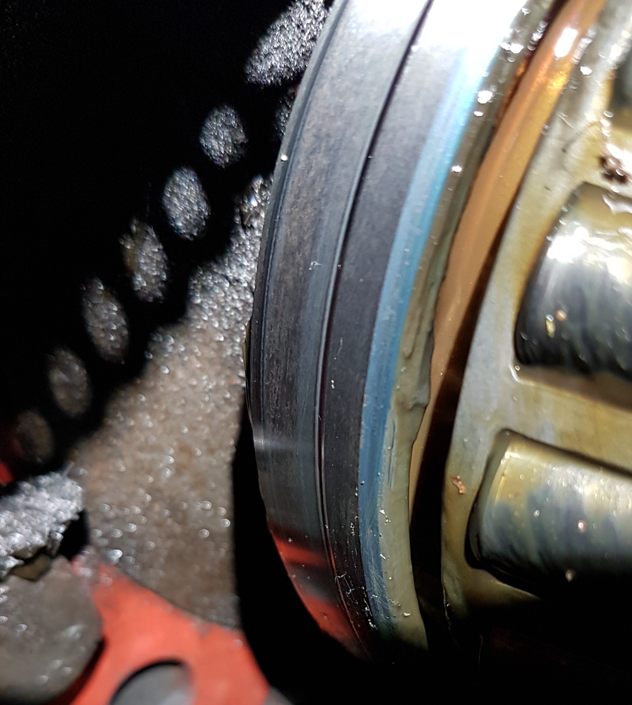

Moin in die Runde,

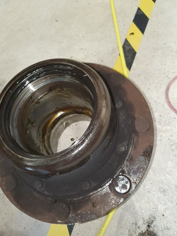

ich grabe das nun auch noch mal aus: Bei mir hat es auch das Fett nach hinten raus gedrückt - passiert das bei den 90-16ern auf der rechten Seite irgendwie häufiger? Entlüftung von Diff ist i.O. Die Feuerwehr hat wohl nie hier reingeguckt. Alle Schrauben noch orig. lackiert... , das alte Fett wurde scheinbar auch irgendwie ins Diff gewaschen, habe dort schon 3 Mal Öl gewechselt und es war nach wenigen Tausend Kilometern immer wieder trübe braun, obwohl definitiv kein Wasser drin. Überfüllen kann man das Diff auch nicht so ohne weiteres und zu schräg parke ich auch nicht
Wie kann das sonst passieren?!
Ich habe mir jetzt einen Wedi in 12 statt 13mm Stärke bestellt. Die Vertiefung, wo er drin sitzt, ist nur 10mm tief. 3mm guckte er heraus. Auf dem Gegenstück sind ganz leichte Spruren zu sehen und eben gerade mit dem Fingernagel zu spüren. Meine Idee war: Durch die Wahl eines etwas schmaleren Wedis läuft die Dichtung nicht an der gleichen Stelle (Spuren) wie die ursprüngliche und hält hoffentlich etwas länger als hier oben zu lesen. Er war schon eh sehr weit zum Diff hin.
Guckt doch mal auf dem Foto hier:
Würdet Ihr dort mit 1000er Schmirhel einmal ganz vorsichtig drüber gehen vor dem Einbau? Eure Meinung zur Wahl eines schmaleren Rings?
LG und Dank aus HH

Meine Hinterachse (am 90-16) ist jetzt auch undicht und bevor ich anfange zu schrauben, wollte ich das Werkzeug zusammensuchen.
Frage in die Runde:
A) Ist der Nutmutternschlüssel Standard, also irgendetwas nach DIN oder kommt man da mit einem Meißel dran?
B) Wie wird das Lager eingestellt?
C) Habt Ihr ein besonderes Fett genommen?
... Schraube M14x1.5 zum Sperre blockieren habe ich schon ;-)
Vielen Dank und Grüße aus dem Sauerland,
Ich muss das Thema auch noch einmal ausgraben.
Frage in die Runde:

Guten Morgen, meiner Achse (hinten links) ist auch etwas undicht .. ein mitglied der Forum hat sehr Gute Erfahrungen gemacht mit einfach Die haupt Mutter nachzustellen und jetzt ist es bei ihm dicht ! Er hat das aber so mit Gefühl gemacht und ich wollte fragen ob es da ein Drehmoment gibt damit ich nicht zu fest oder nicht zu wenig dran Bin ! Danke für Eure Hilfe ! Edouard

Hallo! Wo würde in diesem Bild die Schraube anstelle des Verriegelungsschalters eingeschraubt werden? Ist es die Baugruppe links neben dem Typenschild am Differential?franz_appa hat geschrieben: ↑2020-09-22 12:55:21Hi
Anstelle des Sperrenschalters reinschrauben.
Re: iveco 90-16 Hinterachse undicht Teile?
Am Ende des Kabels ist der Schalter . Diesen musst du entfernen und vor der Demontage der Steckachse gegen eine passende lange schraube ersetzen .Kalle12 hat geschrieben: ↑2023-04-12 14:34:50Hallo! Wo würde in diesem Bild die Schraube anstelle des Verriegelungsschalters eingeschraubt werden? Ist es die Baugruppe links neben dem Typenschild am Differential?franz_appa hat geschrieben: ↑2020-09-22 12:55:21Hi
Danke für die Antwort Oliver. Ist es das obere Teil oder das untere Teil, das abgeschraubt werden sollte? Das Aussehen ist ungefähr gleich und an beiden ist eine Art Kabel befestigt. Eine passende Schraube M14 1,5 habe ich bereits gekauft.OliverM hat geschrieben: ↑2023-04-12 15:58:25Am Ende des Kabels ist der Schalter . Diesen musst du entfernen und vor der Demontage der Steckachse gegen eine passende lange schraube ersetzen .Kalle12 hat geschrieben: ↑2023-04-12 14:34:50Hallo! Wo würde in diesem Bild die Schraube anstelle des Verriegelungsschalters eingeschraubt werden? Ist es die Baugruppe links neben dem Typenschild am Differential?franz_appa hat geschrieben: ↑2020-09-22 12:55:21Hi
- Uwe
- Beiträge: 11144
Oben ist die Luftleitung, unten das Kabel
Uwe hat recht .
Oben : Luftschlauch
Unten: Kabel
Kabel ist der "Schlauch" wo i.d.R. Kupfer oder Aluminium innen drin ist .
Mach das mal vernünftig sauber (das ist vor Montage eh von Nöten) und dann ergibt sich das von selber.
Oben : Luftschlauch
Unten: Kabel
