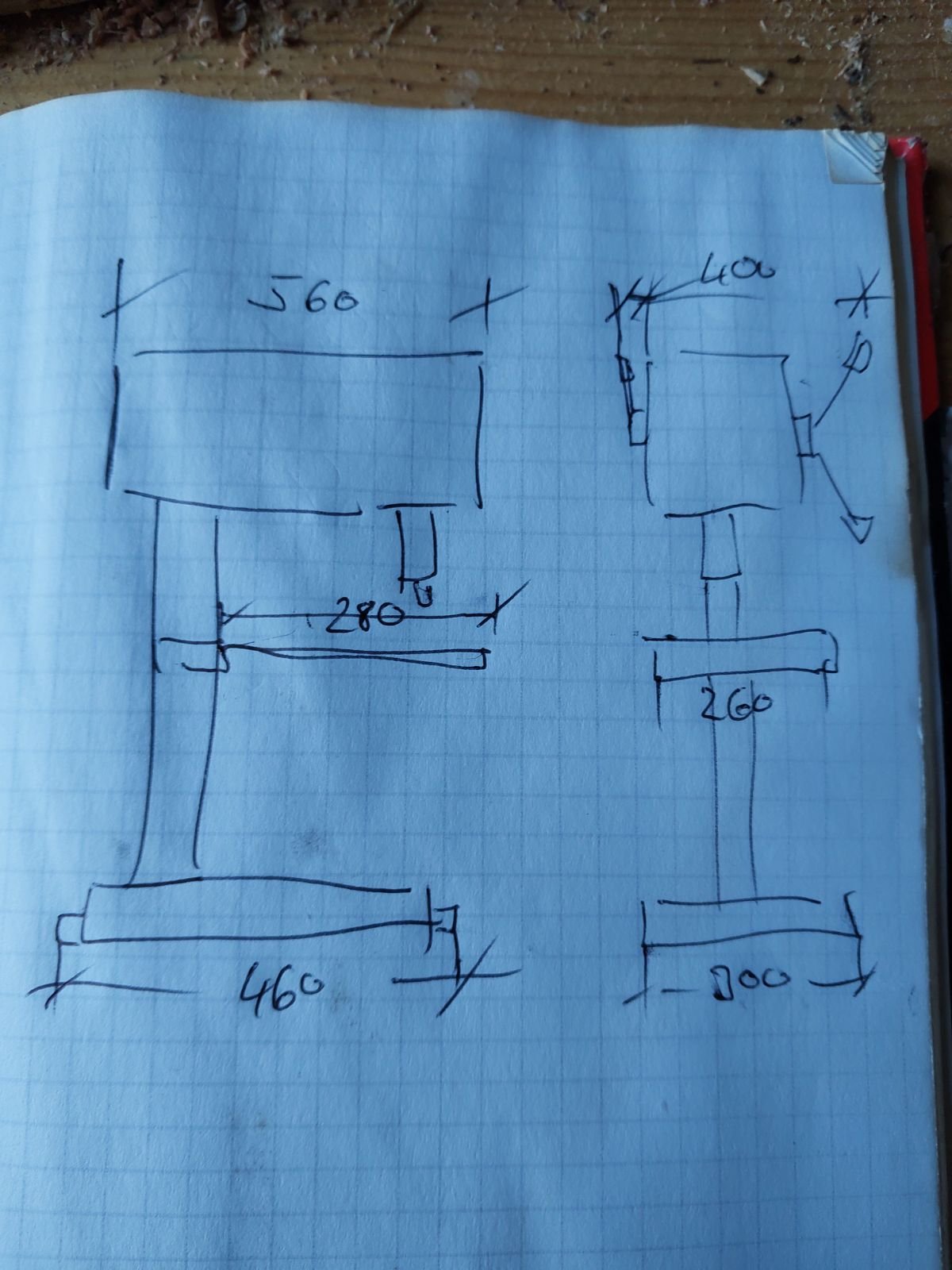

Sieht echt klasse aus. Leider sind aber meine räumlichen Möglichkeiten doch etwas eingeschränkt.
Was es wird, weiß ich leider immer noch nicht so recht. :search:
Die China-Bohrmaschine ist meiner Frau zu billig, eine gebrauchte Flott aus den Kleinanzeigen ist meiner Frau zu teuer. :angry:

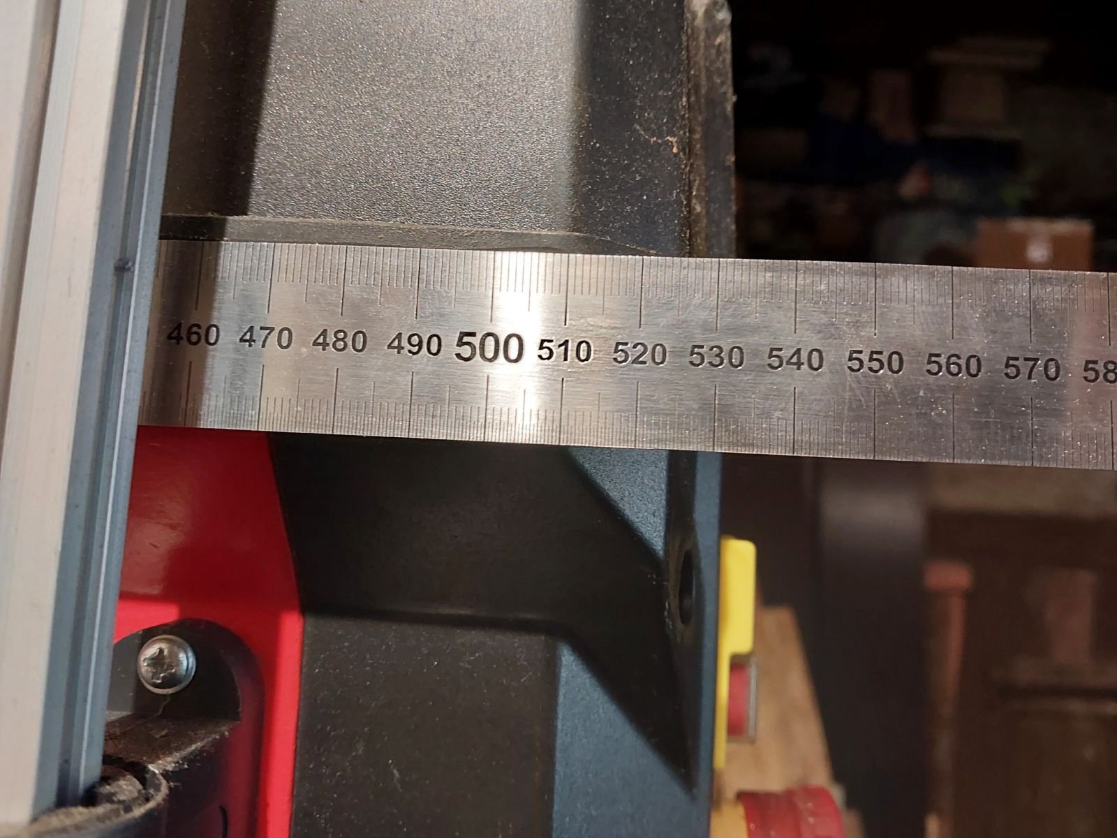

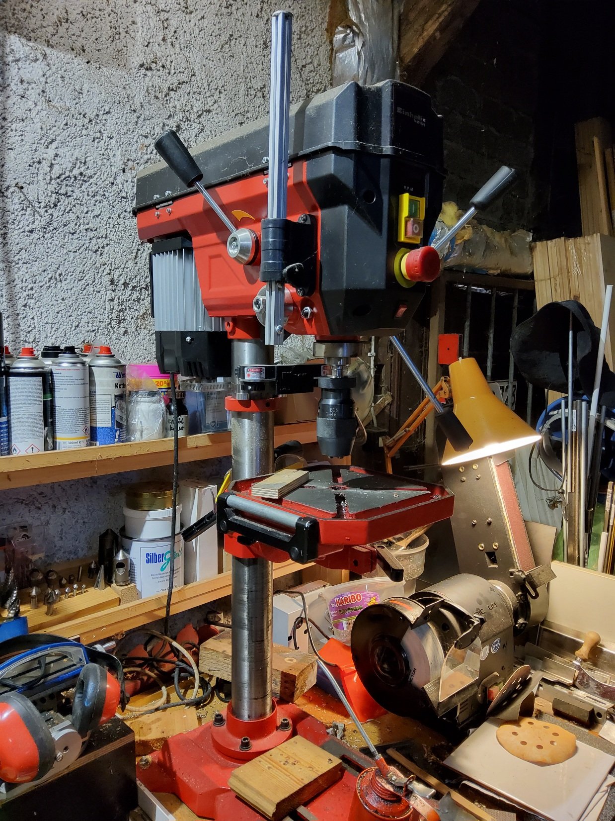

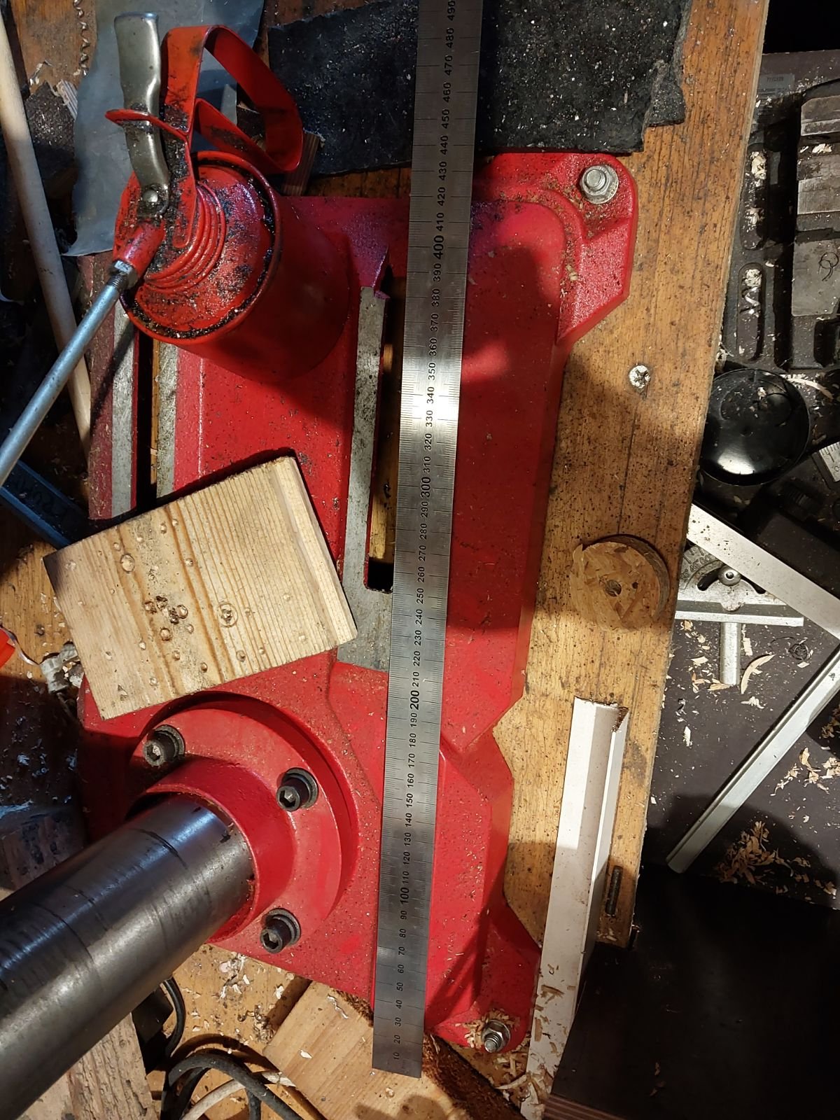

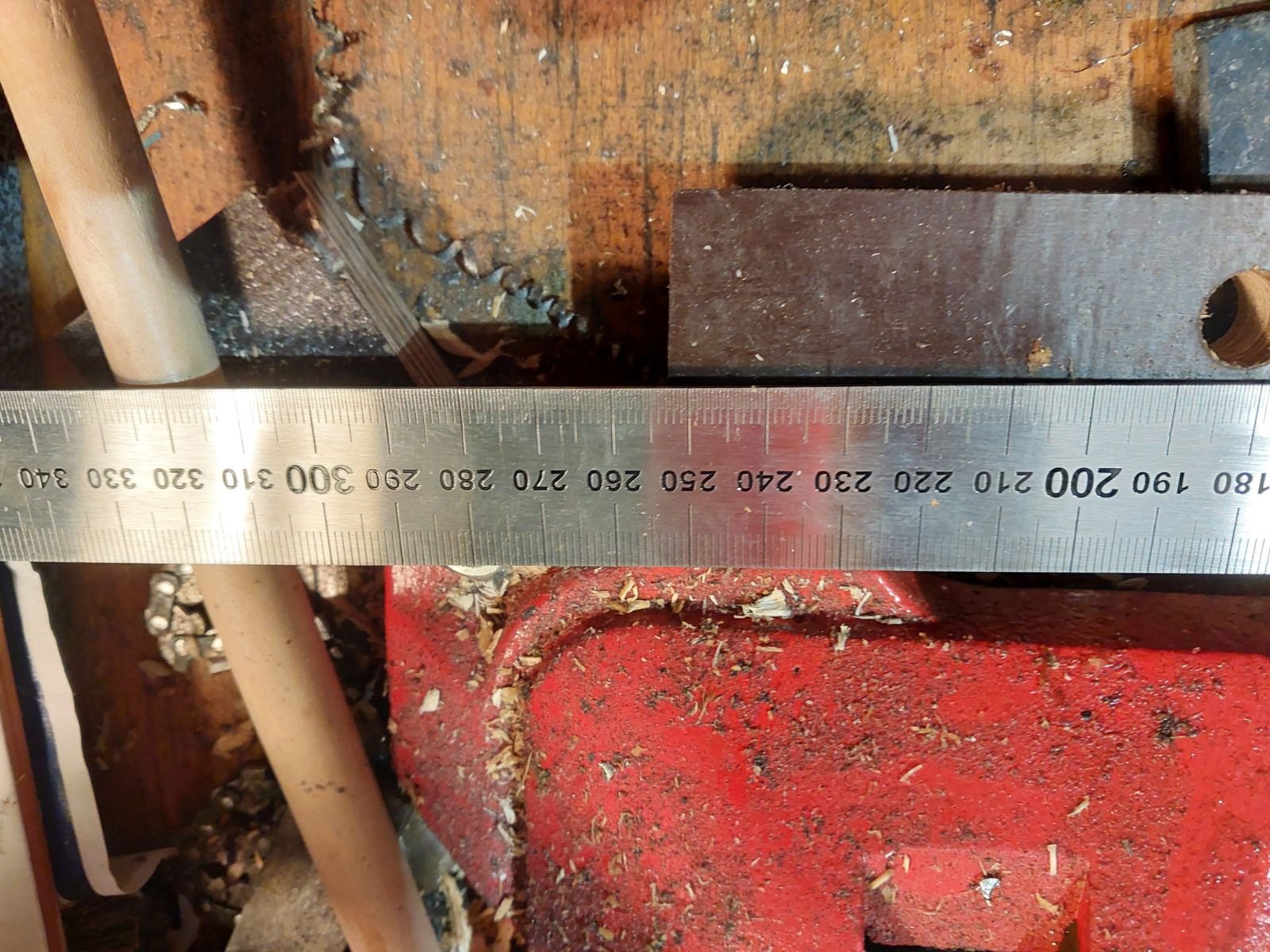

Mensch Carsten, das sieht wirklich gut aus. Vielen Dank für deinen Erfahrungsbericht, das ist ja immer viel wert.

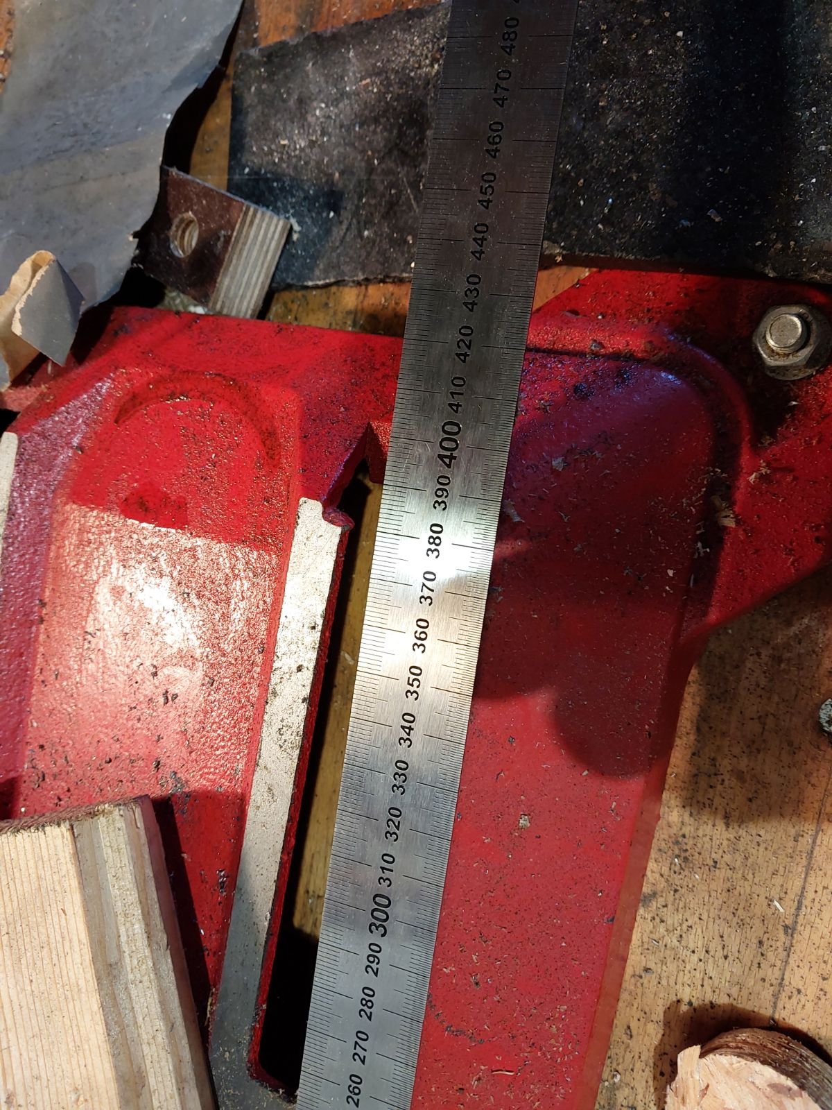

Würdest du mir einen Gefallen tun und bei Zeiten mal die Ausladung messen. Also wie tief ist die Maschine oben am "Arm". Dann kann ich mal die Werkbank messen, ob das hinhaut. Das Datenblatt nennt nur die Kartonabmessungen.

Wie gewünscht:
Eines noch ein Wunder an Laufruhe ist die Maschine nicht, aber ich hab auch schon Profimaschinen gesehen bzw gehört die lauter waren. Ich denke das ist die Mechanik zur Drehzahlverstellung.

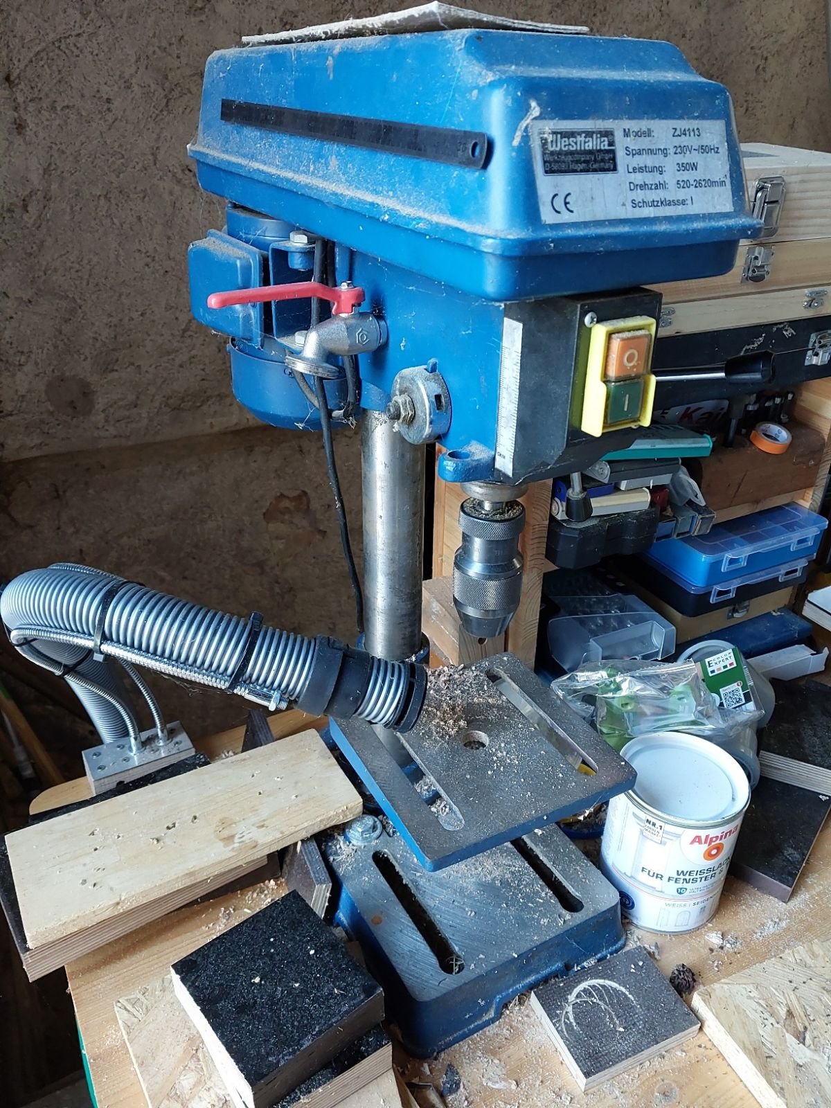

zur Ergänzung
meine kleine Westfalia, 1999 für 99 DM. Gibt es nur heute leider nicht mehr...

Sehr clever übrigens mit dem Staubsaugerhalter an der Westfaliamaschine. Schmutz den man erst garnicht auffegen muss ist, macht auch keine Arbeit mehr.

Cactus hat geschrieben:
2025-03-28 15:36:13
zur Ergänzung

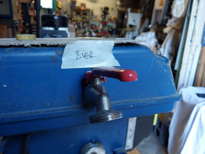

was macht denn der Wasserhahn?
---> ist das die Deppenbremse, wer das Foto richtig anschaut???
Oder kommt das das Frequenzfett raus?
querys
Beiträge: 1423
Wohnort: Rösrath
Re: Tischbohrmaschine gesucht - Empfehlungen?
#49 Beitrag von querys » 2025-03-28 22:07:29
hugepanic hat geschrieben:
2025-03-28 22:01:31
2025-03-28 15:36:13
zur Ergänzung
knaller, ist mir garnicht aufgefallen :eek:
Da kann man mit 1/2" Anschluss Kühlwasser zuführen. Für die besonders großen Bohrungen.
1222 AF BJ 1986
Oh..Mist..da habe ich garnicht mehr dran gedacht, das Ding ist eigentlich noch geheim...
o.k. jetzt isses draussen
Das ist ein multifunktionaler Universalvielzwecknachrüsthahn..
Ist noch nicht ganz fertig, aber jetzt schon einfach montierbar..
und vieseitig einstellbar..
von Eiskrem bis...
Nur die Durchflussmenge ist noch sehr gering...
Irgenwann soll da auch mal "DIESEL" dranstehen...
schon unglaublich auf was man für Ideen kommt, wenn auf der Werkbank ein Magnet und ein alter Wasserhahn mit Frostschaden liegt...
P.S...Deppenbremse.. :D :D :D :D :lol: :lol: :lol: :lol: deristgut...
