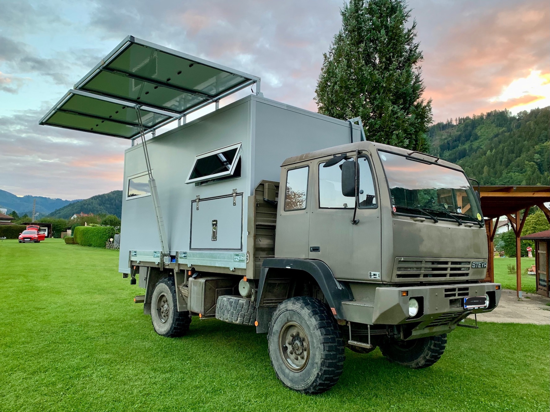

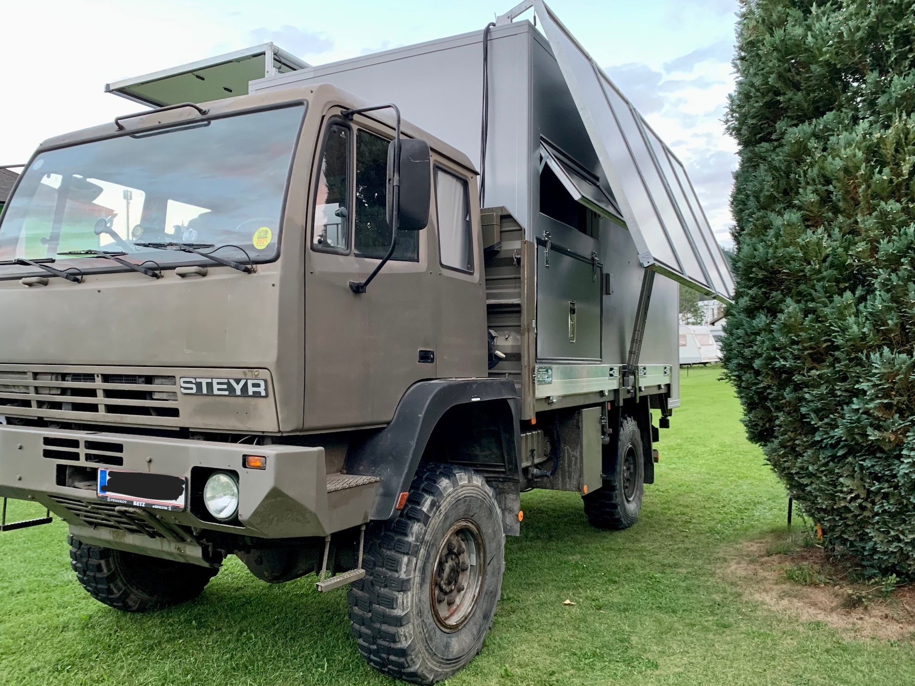

Der Kreativität sind niemals Grenzen gesetzt, gerade, wenn wie hier der Eingang hinten ist...
Gruß, Peter
- Fernwehbus
- Beiträge: 2287
Re: Ausschließlich Solar, trotzdem autark?
Das dürfte dann wohl der erste Elektro-Steyr sein, oder?
Matthias aus dem Fernwehbus

Nee, der nicht.Fernwehbus hat geschrieben: ↑2023-01-17 16:20:01Das dürfte dann wohl der erste Elektro-Steyr sein, oder?
Tobias fährt schon seit 10 Jahren mit diesem Konzept rum.
z.B. hier zu sehen:
https://www.youtube.com/watch?v=LZjm6PXKX28

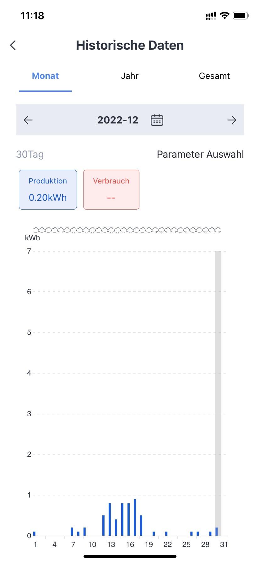

Ok,
seit 5 Jahren am Stück mit folgender Konfiguration:
1000Wp Solar, 400 Ah LiFeYPO auf 24V, kein Gas (na ja 1 bis 2 Gaskartuschen für den kleinen Gaskocher um im OMNIA ein Brot zu backen),
Im Winter wird es knapp mit genügend Elektroenergie, aber machbar. Dann wird halt wieder mal gefahren, um mit der Lima den Akku aufzuladen.
Hier in Südspanien kommen täglich etwa zwischen 1,5 bis 2,3 kWh an Energie von den Solarplatten, dabei ca. >500Wp als Peak.
Resümee: Etwas mehr Kapazität bei den Solarmodulen, mindestens 1,4 kWp und eventuell einen größeren Lithium-Akku, dann könnte es passen. Aber nicht auf Dauer für Deutschland für die Wintermonate.
das sind 800Wp auf meinem Dach für den Monat Dezember. Gesamt-Ertrag für den Monat:5,5kWh; also im Mittel 0,177kWh pro Tag. Die Paneele sind ca. 30 grad nach Südosten ausgerichtet und frei von Beschattung, so gute Bedingungen wirst du auf Reisen in der Regel nicht haben.
Du meinst 10kWh/d zu brauchen? Dann brauchst du 56,5 mal so viel Leistung wie meine 800Wp, also 45000Wp.
Außerdem zu sehen: 80% des Ertrags hat es zwischen dem 12.12 und dem 19.12 gegeben, wenn du mit 45000Wp auskommen möchtest, brauchst du Batterien, die 14 dunkle Tage überbrücken können, besser noch 4 Wochen. Oder du installierst noch einmal um Größenordnungen mehr Paneele.
Autak mit Solar klappt schon stationär nicht, mobil ist es Unsinn.
