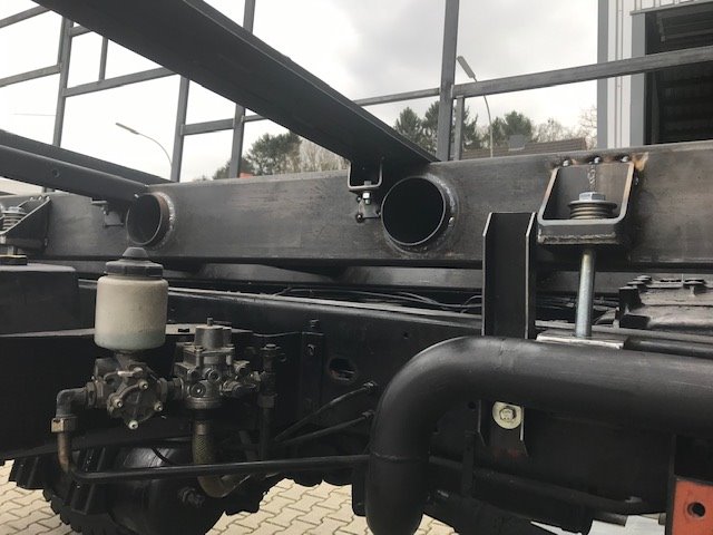

#122 Beitrag von Bikerguido » 2019-09-15 19:13:03
Richtig, unter den Querholmen gibt es Winkel/T-Eisen zum Einschieben der Staukisten, Tanks und Radkästen. Diese will ich aus PE300 schwarz schweißen. Die runden Löcher in den Längsholmen sind Durchführungen für Abwasser, Wasser, etc.
Ja, das abgeschrägte kurze Ende ist eine Führungsfläche für den Moppedaufzug, der die obersten 200mm des Hubs 45' nach vorne fährt, weil mir die zulässigen 60cm Überhang als Tiefe der "Garage" nicht ganz ausreichen. Über die Garage Querbett.
Unterfahrschutz ist von einem MAN.

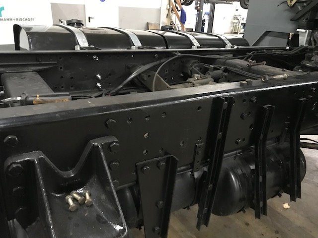

Bevor die Baustelle Zwischenrahmen beginnt, bin ich erstmal am Fahrgestell noch ein wenig weiter gekommen.
Batteriekasten wird verlegt, Diesel Tanks sind dran.
Wie viel Liter hängt denn da auf einer Seite? Ich finde es ein bisschen viel. Du hast ja praktisch die gesamte verfügbare Rahmenlänge ausgenutzt.

#125 Beitrag von Alex78 » 2019-09-16 8:59:21
Es sind 2 x 300 Ltr.
So ziemlich an der selben Stelle rechts, wird unser Frischwasservorrat und die Abwassertanks montiert.
Daher ist die Gewichtsverteilung optimal.

#126 Beitrag von burkhard » 2019-09-16 10:13:12
Das ist verdammt viel für den Rahmen. Eigentlich soll man die Tanks immer in der Nähe eines Rahmenquerträgern anbringen, was aber nicht immer möglich ist. Ab 300 L soll man dann eine Querabstützung einbauen.
Wenn du alle Tanks mal voll machst und dann die Breite des Rahmens am Obergurt an verschiedenen Stellen misst, wirst du erschrocken sein, was du dann feststellst. Das Gewicht der Tanks verdreht den Rahmen, und zwar nicht zu knapp.
Burkhard

#127 Beitrag von Alex78 » 2019-09-16 11:41:04
burkhard hat geschrieben:
2019-09-16 10:13:12
Genau darauf kommt es an.

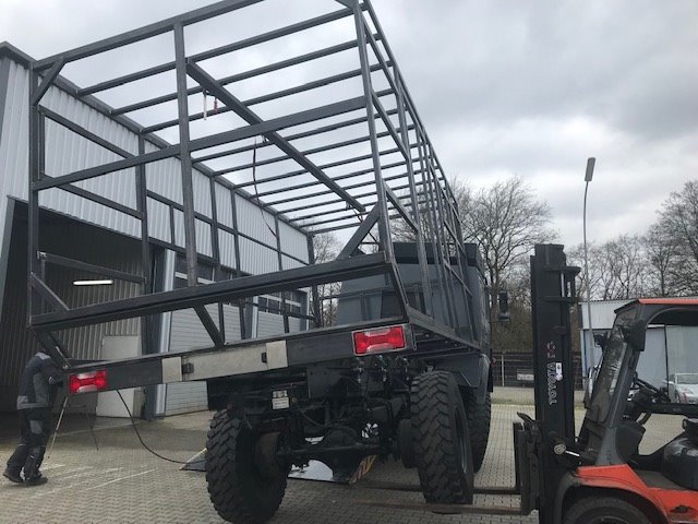

Re: Mein Iveco 120-25
#129 Beitrag von Alex78 » 2020-02-18 19:31:06
Sorry für das späte Update....
Beiträge: 14764

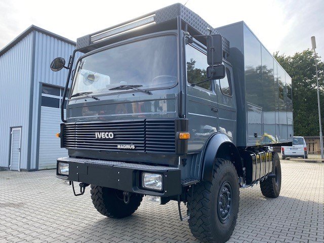

#130 Beitrag von lura » 2020-02-27 12:04:57
Oh, das ging ja gut voran, hast den selbst geschweißt?
Genug Bewegungsfreiheit hat der ja auch.

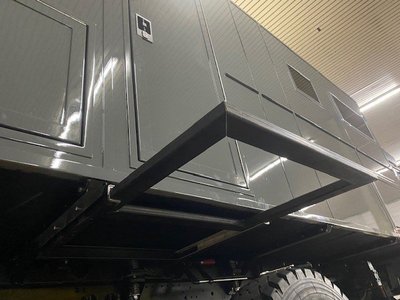

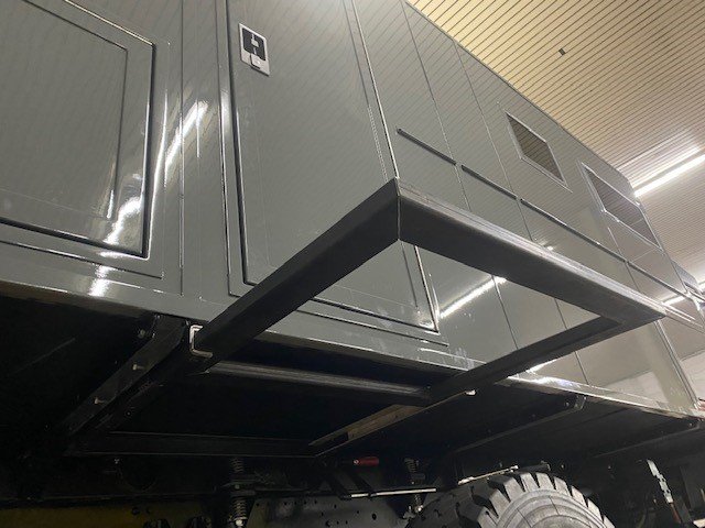

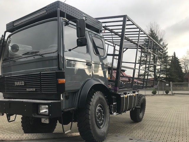

#133 Beitrag von Alex78 » 2020-03-08 15:48:11

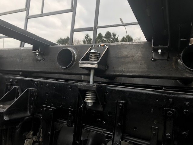

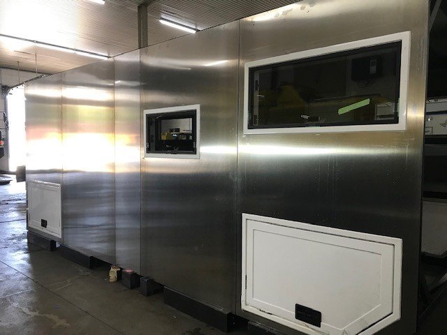

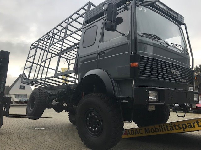

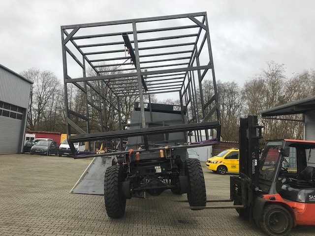

Hier noch ein kleines Update. Der Rahmen funktioniert soweit und die
Befestigungspunkte Koffer/Zwischenrahmen sind auch nun festgelegt.

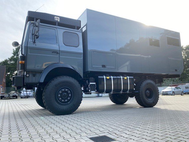

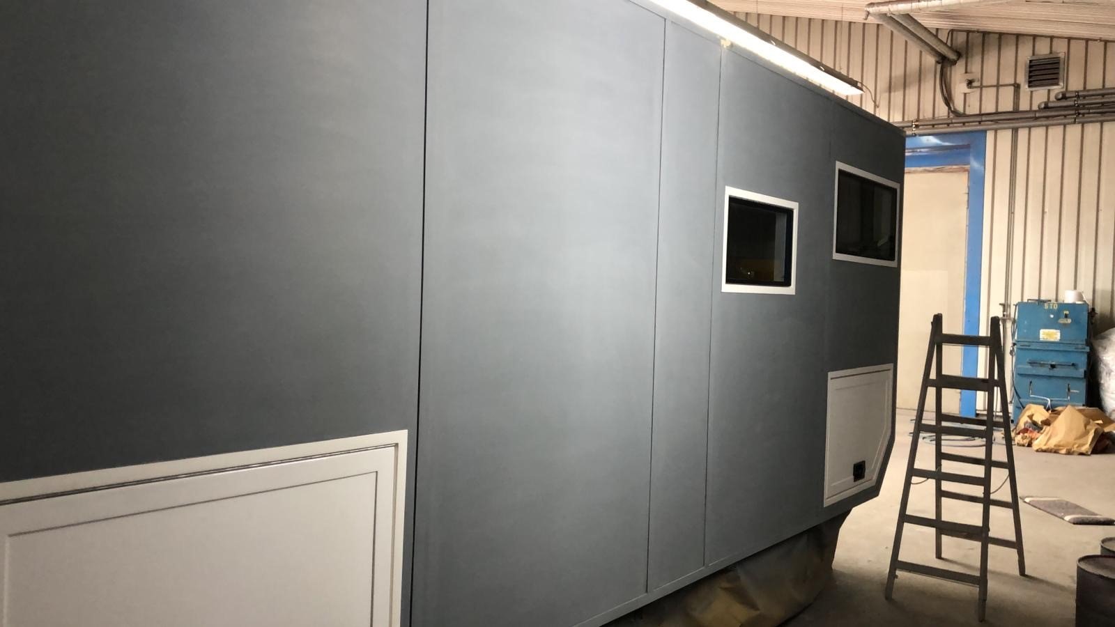

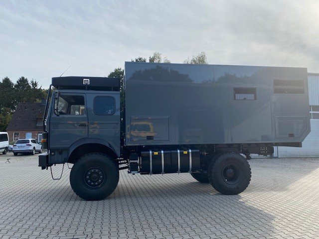

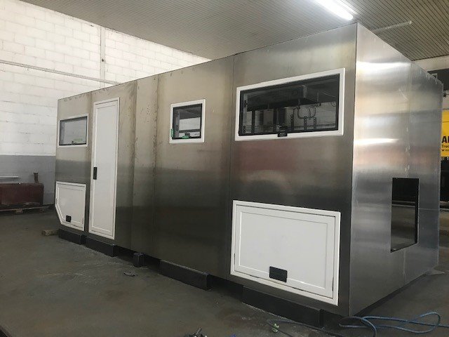

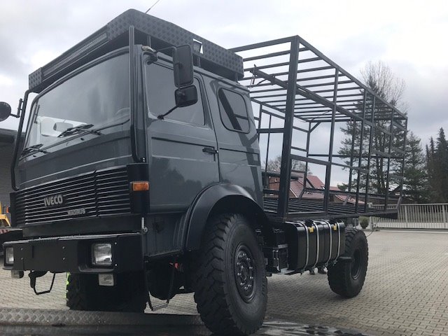

#134 Beitrag von Alex78 » 2020-05-20 12:50:39

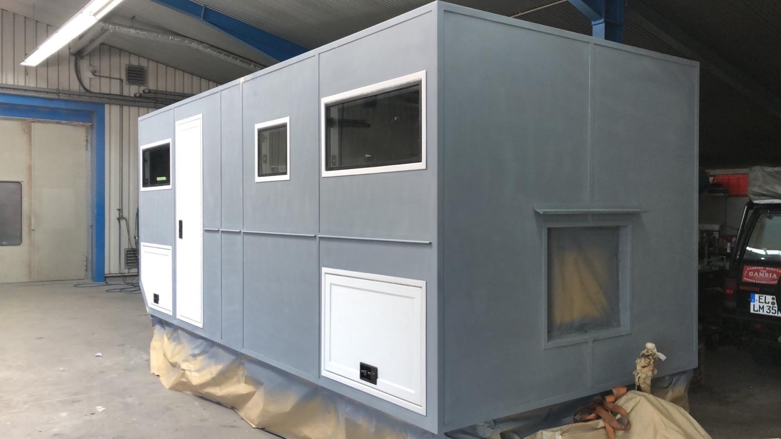

Bald kann der Koffer zum Lackierer.
Sonst ist am Fahrgestell nicht viel passiert.

#136 Beitrag von lura » 2020-05-24 11:15:27
Boah, cool, das geht ja echt voran. Sieht sehr gut aus. Das ist ja ein riesiger Koffer, paast zum V8.

#139 Beitrag von Alex78 » 2020-09-08 9:31:44

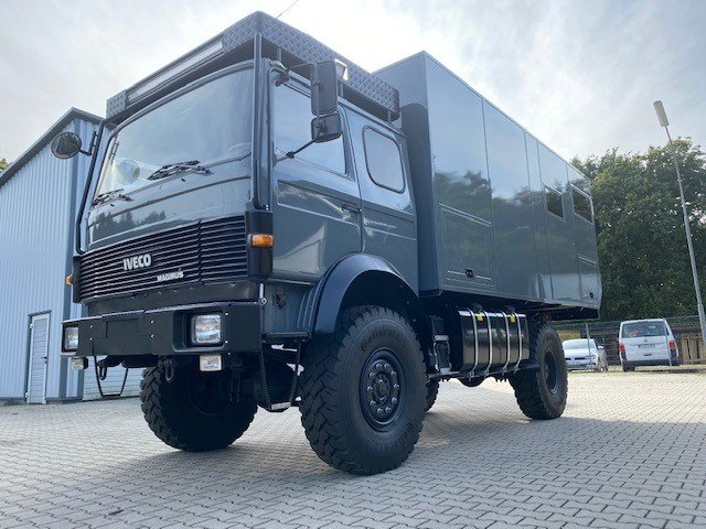

Moin moin.
Hier noch ein kleines Update. Der Koffer ist beim Lackierer, Zwischenrahmen beim Verzinker
und die Hochzeit naht. :rock:

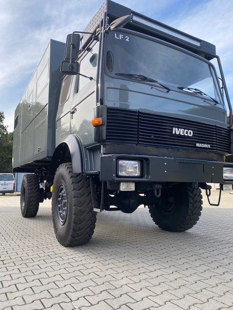

#140 Beitrag von Alex78 » 2020-10-19 9:17:41
Kleines Update
Bikerguido

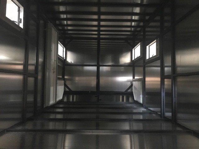

Bin gerade dabei die Einstiegtreppe samt Podest zu bauen,
anschließend geht es innen weiter.

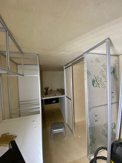

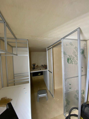

#144 Beitrag von Alex78 » 2021-03-09 6:19:58

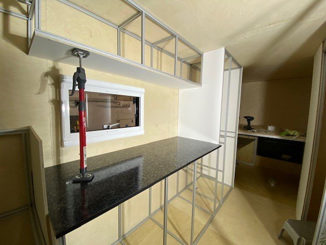

:angel: Hier ist ja schon lange nichts mehr gepostet worden...
Aktueller Stand der Dinge:
Einstiegstreppe ist beim Verzinken.
Bin ein wenig im Inneren des Koffers am machen und
einkaufen war ich auch. ;)
#145 Beitrag von Magu » 2021-03-09 9:00:33

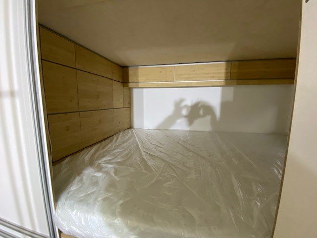

Alex78 hat geschrieben:
2021-03-09 6:19:58
Ja, ich sehe du hast profile eingekauft :D
Ist das eine Granitplatte, Alex, in der Küche?
#148 Beitrag von Alex78 » 2021-03-09 23:32:23
Danke danke :)
Nein, die Platte ist aus Holz. Die Optik ist Marmor.
Und ja... es kostet Zeit.

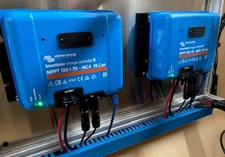

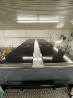

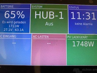

#150 Beitrag von Alex78 » 2021-06-01 15:47:58

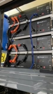

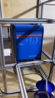

Kleines Update.

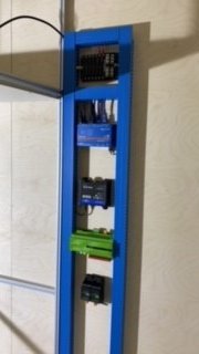

Hab ein wenig Kabel verlegt und einige Kleinigkeiten an Elektrobauteilen verbaut und getestet.
Victron Quattro 5000W 24V
4 x Pylontech Akkus 24V ca. AH
2 Solarregler Victron
Solaranlage 2130 WP
usw...
