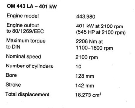

Der verbaute Motor ist ein 443 LA mit dem Baumuster 980 (443.980)
Im Fahrzeugschein wird das Fahrzeug als 3255 6x6 und die Motorleistung wird mit 401 kW (550 PS) angegeben.
Bei der Auswertung der Motordaten erhalte ich ebenfalls den Hinweis auf 401 kW (550) PS. Dies würde wieder zu der Bezeichnung 3255 passen.

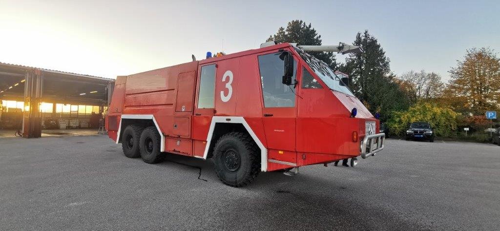

Es ist eine Flughafenfeuerwehr und nicht nicht schön!
Interessant für uns ist das Fahrgestell mit den schnellen Achsen das Allison Getriebe und der Motor (V10).
Das Fahrzeug bekommt ein GR Fahrerhaus und eine Wohnkabine.

Die Kühlleistung, die gebraucht wird, kann man schon abschätzen. Der Verbrauch des Motors sollte bekannt sein in g/PS/h und im Datenblatt stehen.
1/3 davon muss der Kühler schaffen (1/3 geht auf die Achsen, 1/3 durch den Auspuff)
Die Förderleistung der Wasserpumpe und die des Kühlerlüfters werden gebraucht wie auch die Oberfläche des Kühlernetzes. Ausgelegt werden sollte auf 100% Leistung ohne Fahrtwind denn im Weichsand weht der Wind höchstens von hinten an dem Tag und wenn schon 3 Achsen schieben würde ich mir sonst wo hin beißen, wenn gerade dann der Kühler kocht.
Was spricht eigentlich dagegen vorne beide Kühler hinzubauen? Der zweite könnte seitlich sitzen. Muss ja nicht so blöd gemacht werden wie beim Geräteträger / Rasenmäherunimog hinter dem Vorderrad.
Grüße, Ingolf
Grüße, Ingolf
Flocken statt Feinstaub !
Re: Kühlsystem MB 3255 V10
das glaube ich kaum, um die Leistung über die Räder auf den Boden zu bringen, wird Weichsand wohl kaum ausreichen. Der Motor dreht zwar bei Abregeldrehzahl, was manche fälschlischerweise für Volllast halten, mit der Leistung wird höchstens der Sand in einer mehrere hundert Meter langen Fontäne nach hinten geschleudert, bis das Fahrzeug vollflächig auf dem Bauch aufsitzt.
Gruß Helmut
