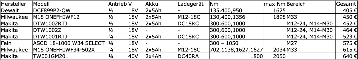

1ten
Beiträge: 544
Re: Akku-Schlagschrauber: welches Drehmoment?
#84 Beitrag von 1ten » 2021-04-12 17:26:15
hallo,
ich habe nochmal - falls das nicht schon gab - Herstellerangaben aufgetragen, von Geräten ab 750 Nm, die ich subjektiv interessant finde:
Hersteller Modell Antrieb Nm max
Dewalt DCF899P2-QW ½ 135,400,950 1625
Milwaukee M18 ONEFHIWF12 ½ 130,400,1356 1898
Makita DTW1002RTJ ½ 300,600,1000
Makita DTW1001RTJ ¾ 300,600,1000
Fein ASCD 18-1000 W34 SELECT ¾ 300 – 1050
Milwaukee M18 ONEFHIWF34-502X ¾ 702,1138,1627,1627 2034
(Reihenfolge nach akt. Preisangebot)
ich neige im Moment zu einem 1/2 Gerät, weil bei mir zur Zeit max. 750 gefordert ist und ich mehr Anwendungen in dem Bereich habe. Auch wenn mein Favorit 3/4 Zoll hat - die Folgekosten für Schlagnüsse in dieser Größe sind erheblich und ich fürchte auch die Folgeschäden ;)
Gruss, 1ten

1ten
Beiträge: 544
#87 Beitrag von 1ten » 2021-04-13 16:09:31
ich tendiere bei den Preisen schon fast wieder zu Druckluft!
den Makita 40V kannte ich noch nicht … immerhin gibt es für die Ladegäte einen Adpater auf 18V, dann hätte ich drei verschieden Akkusysteme von Makita ;(
Gerät - Antrieb - Volt - Nm
Dewalt DCF899P2-QW, ½, 18V, 950 (1625)
Milwaukee M18 ONEFHIWF12, ½, 18V, 1356 (1898)
Makita DTW1002RTJ, ½, 18V, 1000
Makita DTW1001RTJ, ¾, 18V, 1000
Fein ASCD 18-1000 W34 SELECT, ¾, 18V, 1050
Milwaukee M18 ONEFHIWF34-502X, ¾, 18V, 1627 (2034)
Makita TW001GM201, ¾, 40V, 1800 (2050)
(in Klammern max. Lösemoment falls angegeben)
Übersicht sortiert nach aktuellem Preisangebot
[ˈwʌntɛn] : MB 914 AK

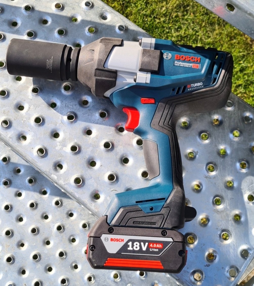

CA aus OEWE
Beiträge: 330
Wohnort: Ingolstadt
#90 Beitrag von CA aus OEWE » 2021-04-16 6:37:10
meggmann hat geschrieben:
2021-04-01 12:19:41
Hast du eine Schlagschraubernuss verwendet und keine aus dem Ratschekasten? Das war bei mir mal das Problem (also mit normaler ging es nicht).
Vielen Dank Marcel,
dein Tipp war die Lösung. Habe gestern meine Schlagschrauber-Nuss bekommen und :rock: ein Unterschied wie Tag und Nacht.
Macht alle Radschrauben nach ein paar Sekunden auf - das hätte ich im Leben nicht geglaubt :eek: .
Bezüglich Rost an den Gewinden glaube ich ist bei mir kein Handlungsbedarf.
Den Schrauber kann ich jetzt guten Gewissens der Liste hinzufügen 195 Euro mit Koffer und einem 5,5AH Akku (Bosch hat da im Moment ne Aktion).
Vielen Dank für die vielen Tipps
