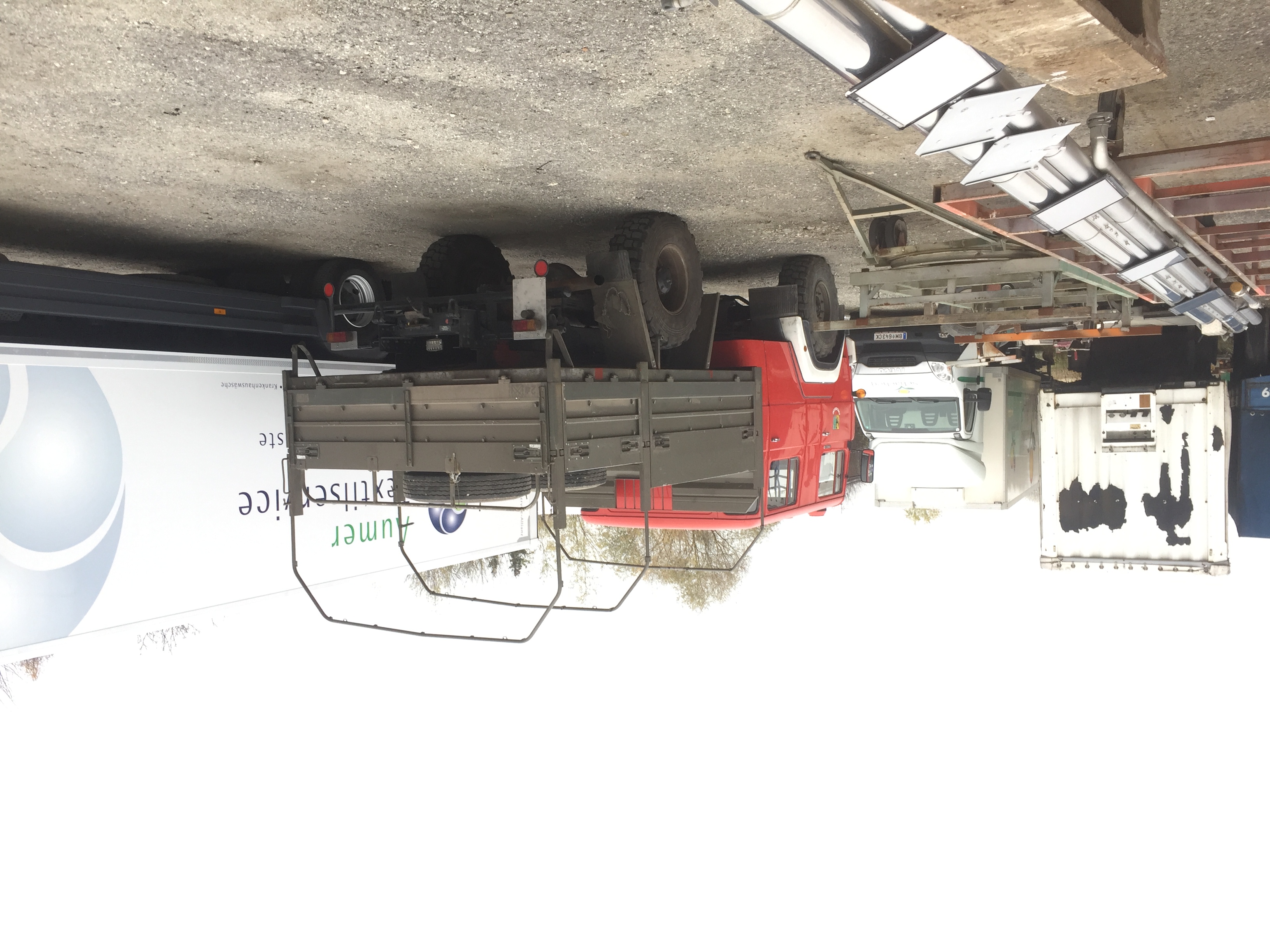

falls die den 170er zur Pritsche umbauen willst, kannst du dich gerne mal bei mir melden. Bin momentan dabei meinen 170 (ex THW) zur Pritsche umzubauen, mein TÜV (Würzburg) hat das vorerst als OK eingestuft - vorausgesetzt, ich kann mit Bildern nachweisen, das es so ein Fahrzeug mal gab. Was tatsächlich kein großes Problem ist. Dem TÜV ist es auch garnicht so wichtig ob 170, 192 oder 130 Hauptsache die Doka mit Pritsche (beweist ja, dass es möglich war und auch gemacht wurde)
aktuell ist der THW Aufbau schon runtergeschmissen - nur noch der originale Zwischenrahmen, der erhöht wird. Allerdings wird mein Schweißgerät gerade repariert von daher kann ich noch nicht weiter basteln. Dafür sandstrahle ich die ganze zeit alles und lackier so nach und nach die Kleinteile :)

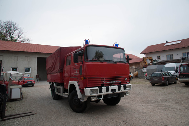

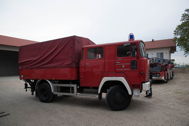

Hier noch einmal Bilder vom Kemptner Fahrzeug, das jetzt für das Feuerwehrmuseum in Waldkraiburg unterwegs ist.
Dann gab es bereits Anfang der 70er Jahre einen 170 D 11 FA mit Staffelkabine und Pritsche/Plane und Heckkran als sogenannten Kabelbauwagen. Ich habe davon kein eigenes Foto, deshalb kann ich das nicht einstellen.
Bekannt ist ja sicherlich der LKW aus Kalletal mit Kofferaufbau:
http://www.feuerwehr-kalletal.de/index. ... sen-gesamt
Und ebenfalls in die Richtung ging der LKW aus Kitzingen:
https://bos-fahrzeuge.info/einsatzfahrz ... en_8101_aD
Und hier noch meine Fotos:
