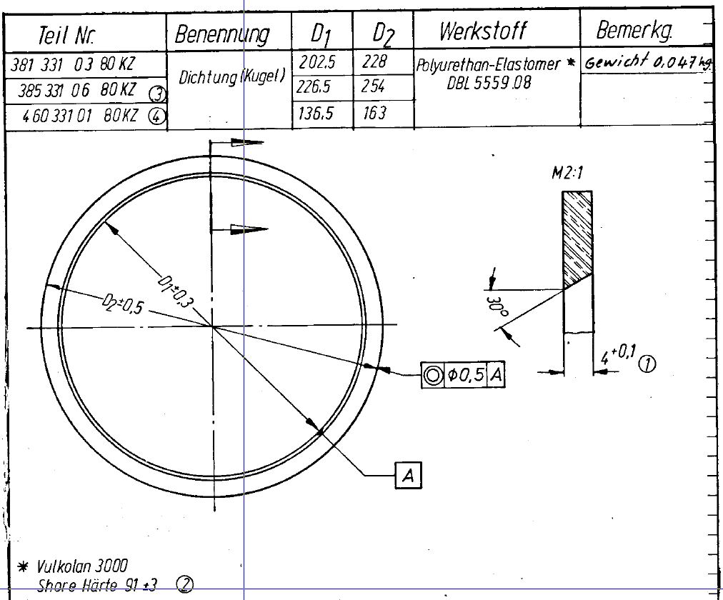

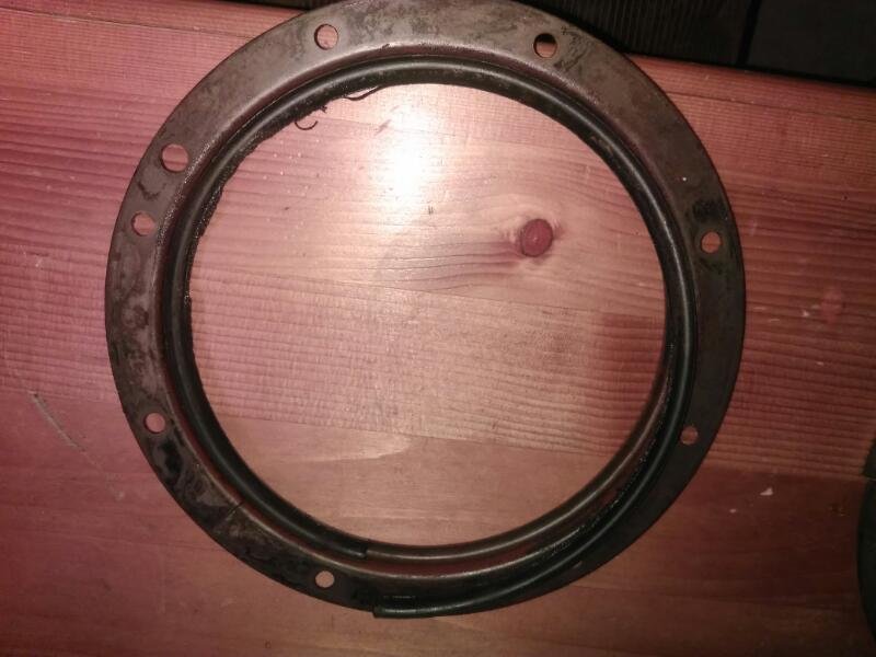

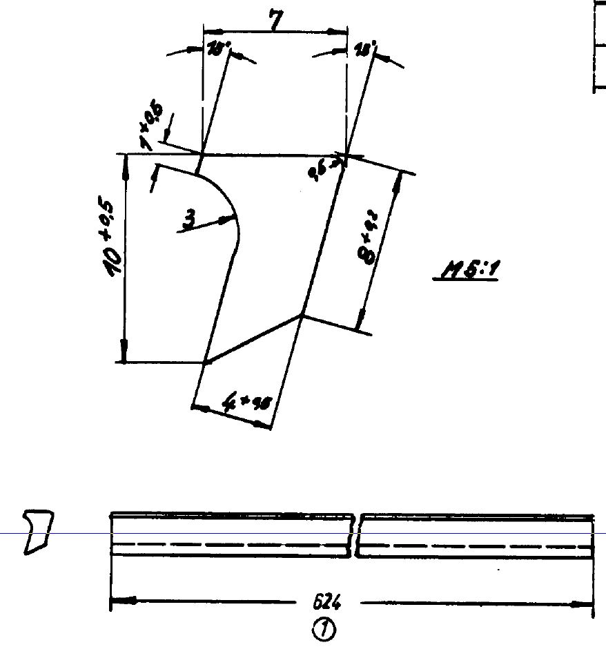

- Beiträge: 17868
Re: Dichtbeilage A 322 331 00 80 nicht mehr lieferbar?
So, erst mal die verschiedenen Dichtungen.
Die originale Dichtung A 322 331 00 80 ist ein Profilgummistreifen: Die von Arno genannte Dichtung ist ein geschlossener Ring aus flachem Gummi: Die Alternativdichtung ist in 3 verschiedenen Größen lieferbar, siehe Bild. Allerdings paßt keine davon 1:1 an die vorhandene Achse. Man könnte aber eine größere Dichtung kaufen und aufschneiden/kürzen.
Die Durchmesser (innen/außen) der vorhandenen Dichtung sollten im eingebauten Zustand bei etwa 190/210 mm liegen.

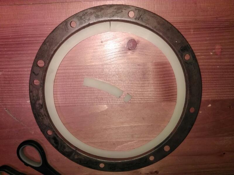

- Beiträge: 700

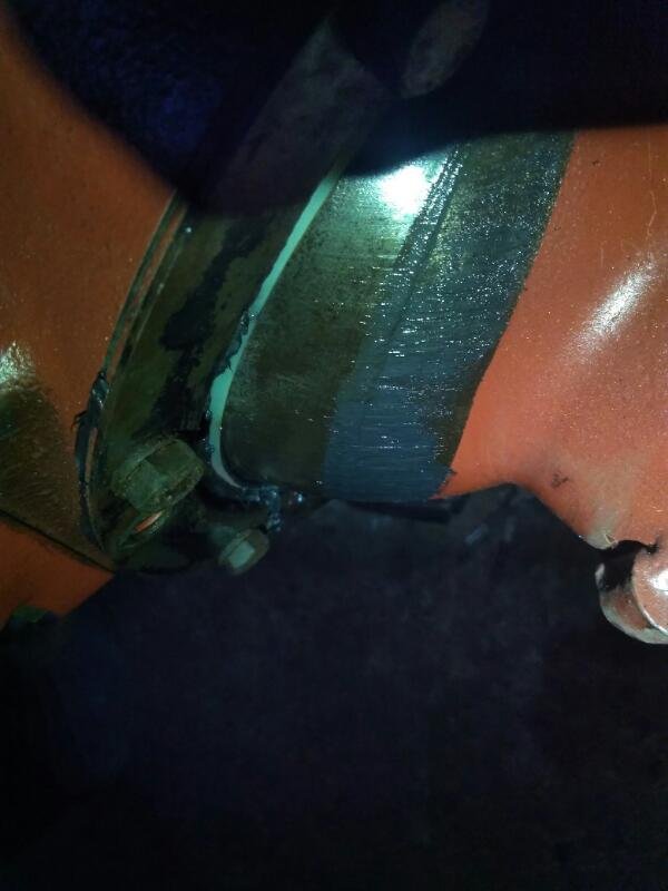

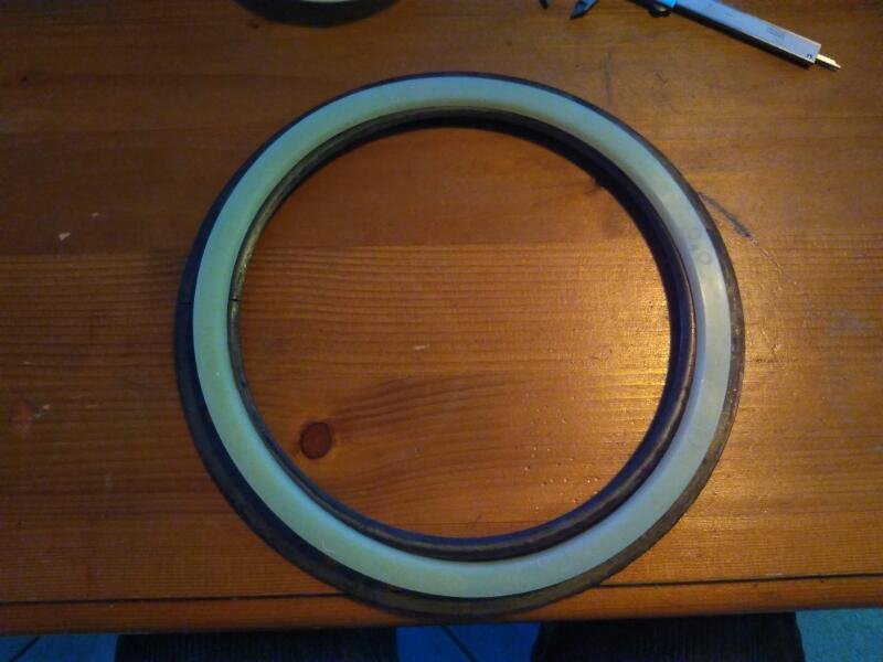

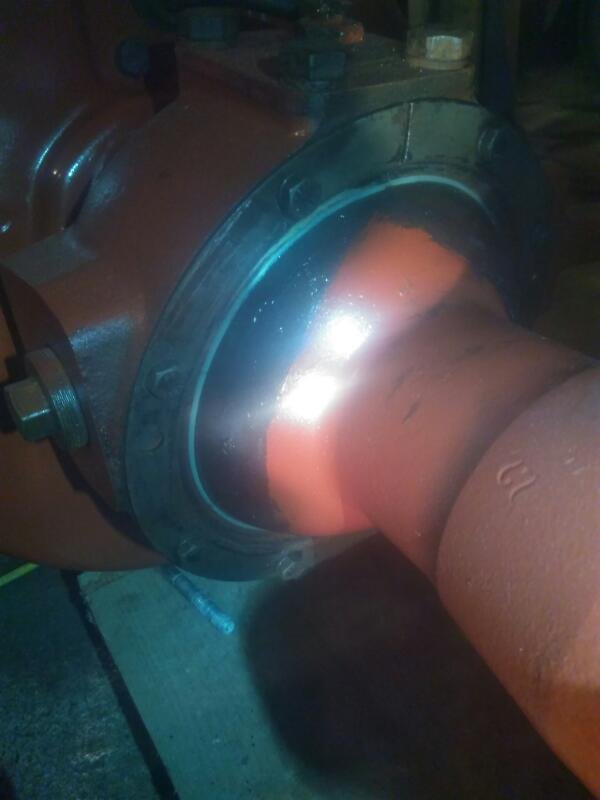

nach längerer Pause habe ich heute mal den Dichtring 385 331 06 80 besorgt (Der größte der drei vorgeschlagenen geschlossenen Ringe) und kann euch nun sagen, warum er nicht passt, zumindest nicht ohne weiteres
1. Problem:
Klar, die Dichtung ist zu groß, also einschneiden und um eine gute Ecke kürzen.
2. Problem:
Das Originale Profil ist 10 mm hoch, das nun alternativ ausgewählte ist fast 14 mm hoch. Damit passt es nicht optimal in die haltenden Blechringe, die Dichtung steht im montierten Zustand nicht senkrecht auf der Kugel.
Ich habe es dennoch ersteinmal so montiert. Sollte das nicht halten, muss eben der Außendurchmesser (bzw. die Höhe des Profils) so weit reduziert werden, dass es in die Ringe passt.
Sollte der Dauerregen aufhören, mache ich nochmal ein Bild.
Daniel

- Beiträge: 700
Hallo Udo,
wo ich den Beitrag jetzt nochmal sehe, hab ich wohl vergessen nochmal ein Bild davon zu machen.
Wie beschrieben hatte ich die größte der drei Dichtungen von der Zeichnung besorgt und gekürzt. Damit passte sie schon mal halbwegs. Mittlerweile hab ich sie nochmal ausgebaut gehabt und außen herum ein wenig abgeschnitten, nun ists gut.
Allerdings würde ich wenn die nächste Seite ansteht evtl eher die mittlere Größe (381 331 03 80) besorgen. Die ist im Profil einen Millimeter schmaler, vielleicht kann man sich damit das abschneiden außenherum sparen.
Daniel
PS: Anstelle der Kunststoffdichtung hat es auch mal eine Filzdichtung gegeben? Keine Ahnung, vielleicht meldet sich dazu ja noch jemand.

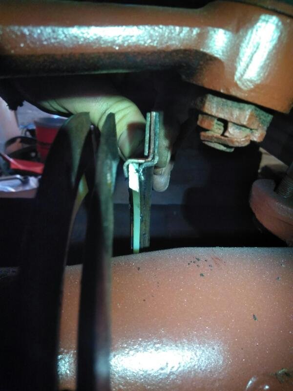

Könnte man die Dichtung nicht einfach an Hand der Zeichnung aus einem Alu-Blech lasern lassen? Die eigentliche Abdichtung erfolgt dann mit Hylomar oder einem vergleichbaren Flächendichtmittel.
Burkhard

Ich dachte an die zweite Zeichnung von Pirx. Diese Dichtung ist ja nur ein flacher Ring. Wann welche Version eingesetzt wird kann ich nicht sagen. Meine sind noch in Ordnung, daher habe ich mich mit dem Thema noch nicht weiter befasst.
Burkhard

Ich bin dabei meine Achsen zu überholen, dabei bin ich auf die Problematik mit der nicht mehr lieferbaren Dichtung gestoßen.
Wie für so vieles hatte das Forum schon eine Lösung.
Danke dafür an alle Mitwirkenden.
Unterstützen möchte ich mit ein paar Bildern.
Hier der alte Dichtring in den Halteblech.
Hier der neue Dichtring, es ist der kleinste von den dreien die Pirx oben aufgeführt hat mit der Nummer 381 331 03 80
Es müssen 70mm rausgeschnitten werden. Das sieht dann so aus
Hier die eingebaute Ansicht
Der Dichtring wird stramm auf die Kugel gedrückt.
Ob es so stramm ist das die Lenkkraft steigt kann ich noch nicht sagen, da die Achse auf einer Palette liegt.
Morgen gebe ich Sie Mal an und überprüfe die Gängigkeit.

Die Dichtung wird zu stark an die Kugel gedrückt.DieselMotorrad hat geschrieben: ↑2019-02-12 21:56:45
Wenn man beide Seiten wie oben beschrieben montiert bekommt man die Achsschenkel unten von Hand nicht mehr bewegt.
Ich wollte nicht die Breite der Dichtung ändern, weil ich denke das die dann nicht mehr so gleichmäßig breit ist wie jetzt und die Anlage Kraft dann ungleichmäßig ist.
Also habe ich eine Distanzscheibe von 1mm Stärke unterlegt.
Warum?
Mit der Dichtung ist der Innendurchmesser zu klein, wenn ich sie weiter von Mittelpunkt der Kugel entferne wird der an der Kugel anliegende Durchmesser kleiner.
Im Paket sieht das so aus. Der Kraftaufwand ist deutlich geringer geworden, wenn es nicht so viel Arbeit wäre hätte ich noch eine in 1,5mm probiert.
Aber jetzt lasse ich es so.
Die Wirksamkeit ist hervorragend.
Auf dem Bild sieht man das Fett zur Hälfte angestrichen von der alten Dichtung und die saubere Hälfte von den neuen.
