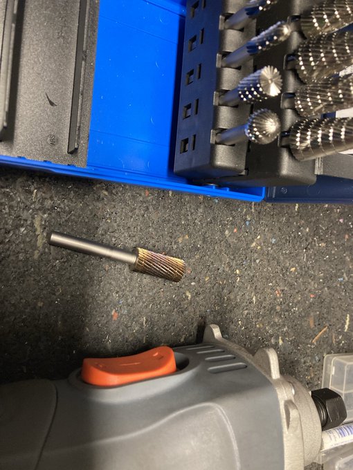

Hallo Leute, ich bin gerade dabei die Öffnungen für die Containerlocks in ein 7mm Profil zu schneiden.
Das Grobe mit einem 60mm Kernbohrer, das feine wollte ich mit der Hand fräsen.
Also ein Satz Pferd HSS Fräser gekauft, 170,- EUR :eek:
Aber: nach einer Öffnung ist der erste Fräser schon angelaufen und platt :eek: :mad:
Muss ich die kühlen? Was bei einer Zweihandmaschine grosser Mist wäre.

ich nehme an, das ist keine Maschine mit Drehzahlregelung? sieht mir nach zu hoher Drehzahl aus.
grad mal nachgeggt: 10mm HM Fräskopf bei Stahl 8 - 11000min-1

Kommt einfach auch aufs Material an wo Du fräst.Weniger schnell drehen lassen wäre jetzt mein erster Gedanke. Ansonsten bleibt Dir leider nur wirklich nur Kühlung. Brauche die Dinger meist nur bei Guss, Alu, was auch Mist ist oder dünnem Eisenmaterial. VA höchsten 1mm und Maschinchen ist entweder ein Druckluftdingens oder auch ein Dremel.

Doch Drehzahl kann ich regeln: Meine Maschine kann Leerlaufdrehzahl 12.000-27.000 U/min
Ok, dann hab ich den verglüht :ohmy: :unwuerdig:

Noch wichtig ist der Abtrag.
Zu kräftig setzt die Spankammern zu.

Pferd gibt bei einem 6mm Fräser eine Last-Drehzahl vom 4300 bis 5600 U/min an.

statt einem Satz mit allen unbrauchbaren Formen und Größen besser zwei passende HM-Fräser und gut ist.
w3llschmidt hat geschrieben:
2025-02-10 19:28:17
also minimal 12.000U/min. Schonmal über die zulässige Drehzahl/Schnittgeschwindigkeit von HSS nachgedacht. Warum keine HM-Frässtifte?

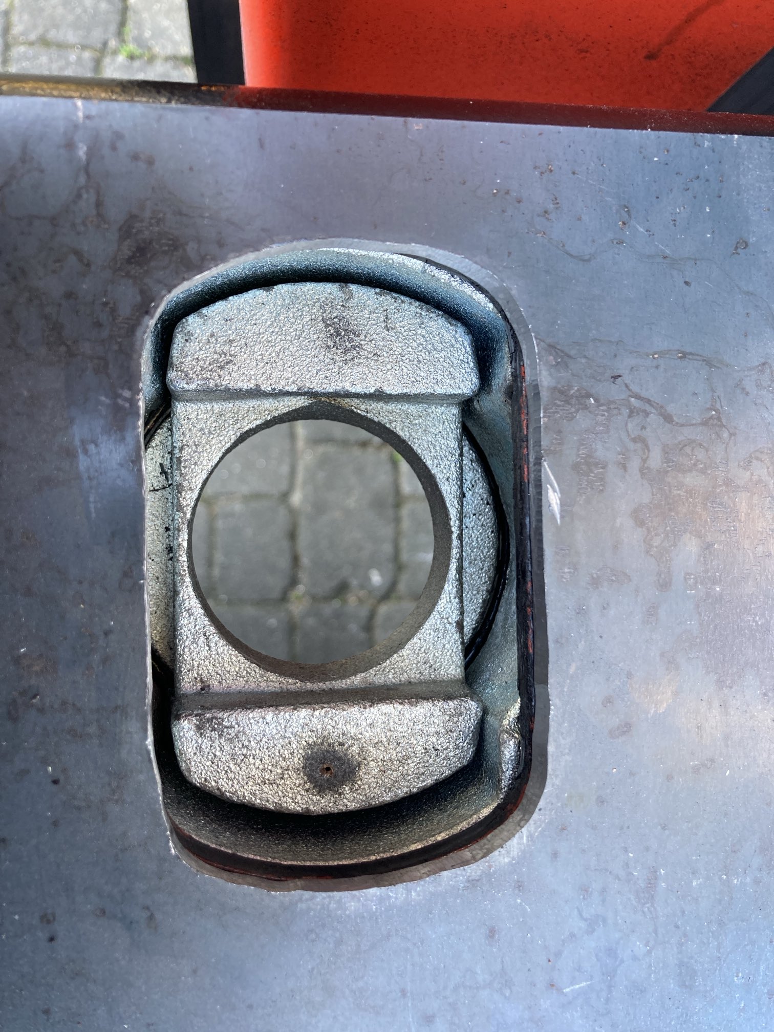

#14 Beitrag von w3llschmidt » 2025-02-11 13:11:21
Ja, ist kein Meisterwerk ... da ist noch Luft nach oben! Aber ich habe noch 3 Ecken übrig ...
Links passt es auch, ist nur die Perspektive.
Das Problem ist, der Radius oben sind R62, der Bohrer R30.
Gruss Henrik!

Musst du das am Fahrzeug machen? Ich glaube, ich würde es mit Plasma oder Stichsäge machen.

Nee, ich kann die runternehmen. Ja, Plasma müsst ich mir extra kaufen.

Plasmaschneider gab's letztens irgendwo für nichtmal die hälfte deiner Fräser.
Aber etwas nacharbeiten wir man beim Plasmaschneiden auch müssen, wenn's schön werden soll.
Aber eine gute Feile und etwas Motivation gibt auch ganz guten Abtrag....
https://www.amazon.de/Zentrierbohrer-Ku ... 195&sr=8-4
Langsame Drehzahl (100 U/min) und Kühlschmierstoff Auf einer Ständerbohrmaschine geht das zwar besser, aber das funktioniert auch mit der Handmöhre
Stichsäge und eine billige Elektrofeile dazu und dann kannst Du die Fräser schonen
