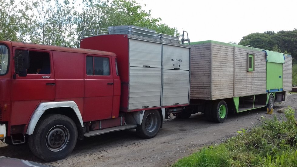

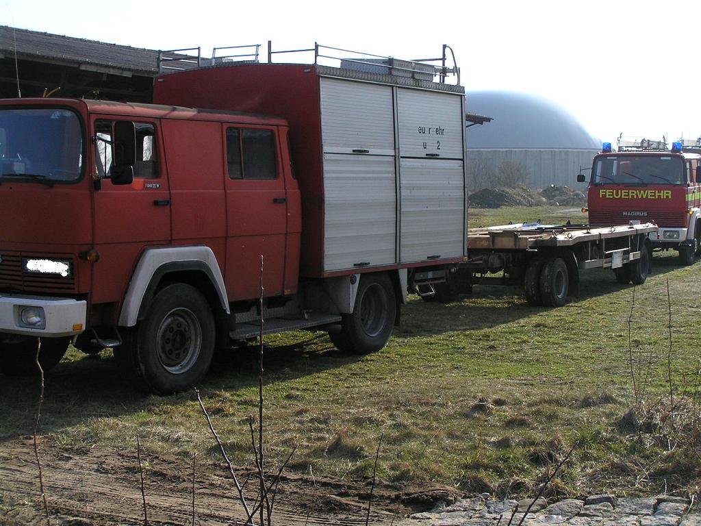

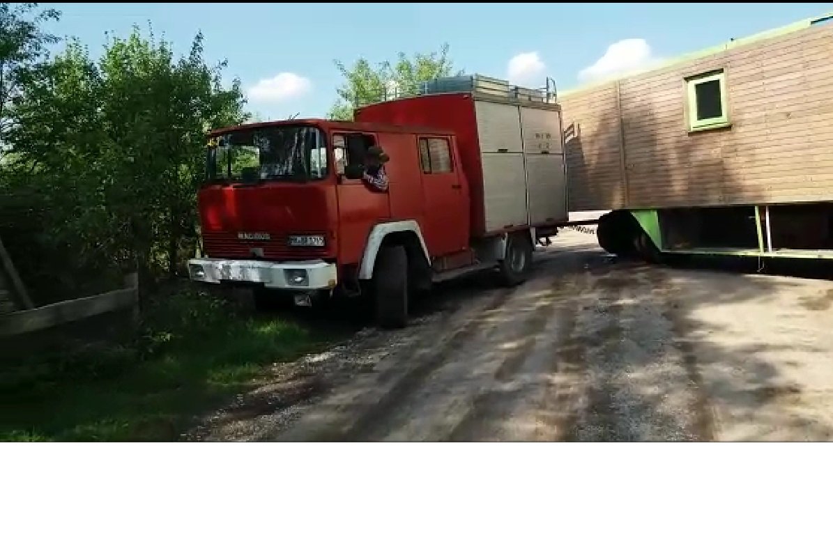

Zurück zur Eingangsfrage: im Prinzip kannst du bei jedem Baustoffhändler mal fragen, ob du einen der dortigen Drehschemel mal anhängen darfst. Für die Bestimmung der notwendigen Deichsellänge muss das kein Eicher sein. Oder du baust dir ein Modell aus ein paar Dachlatten.
Grundsätzlich gilt: je weiter der Aufbau über die AHK hinaussteht, um so schneller verhakt sich die Deichsel am Aufbau, wenn es mal etwas uneben wird - von der reinen Abstandsgeometrie mal abgesehen.
Re: Anhänger Eicher ex TWH
Das kann man auch geometrisch klären. Die Länge Zugmaul zum Aufbau bei 90 ° verdrehtem Drehschemel sollte ca. 20 cm länger sein als der Abstand Kupplungsbolzen-Aufbauecke beim Zugfahrzeug, so viel sollte das schon sein. In allen Fällen hat das mit den 90 ° einschlagen geklappt
