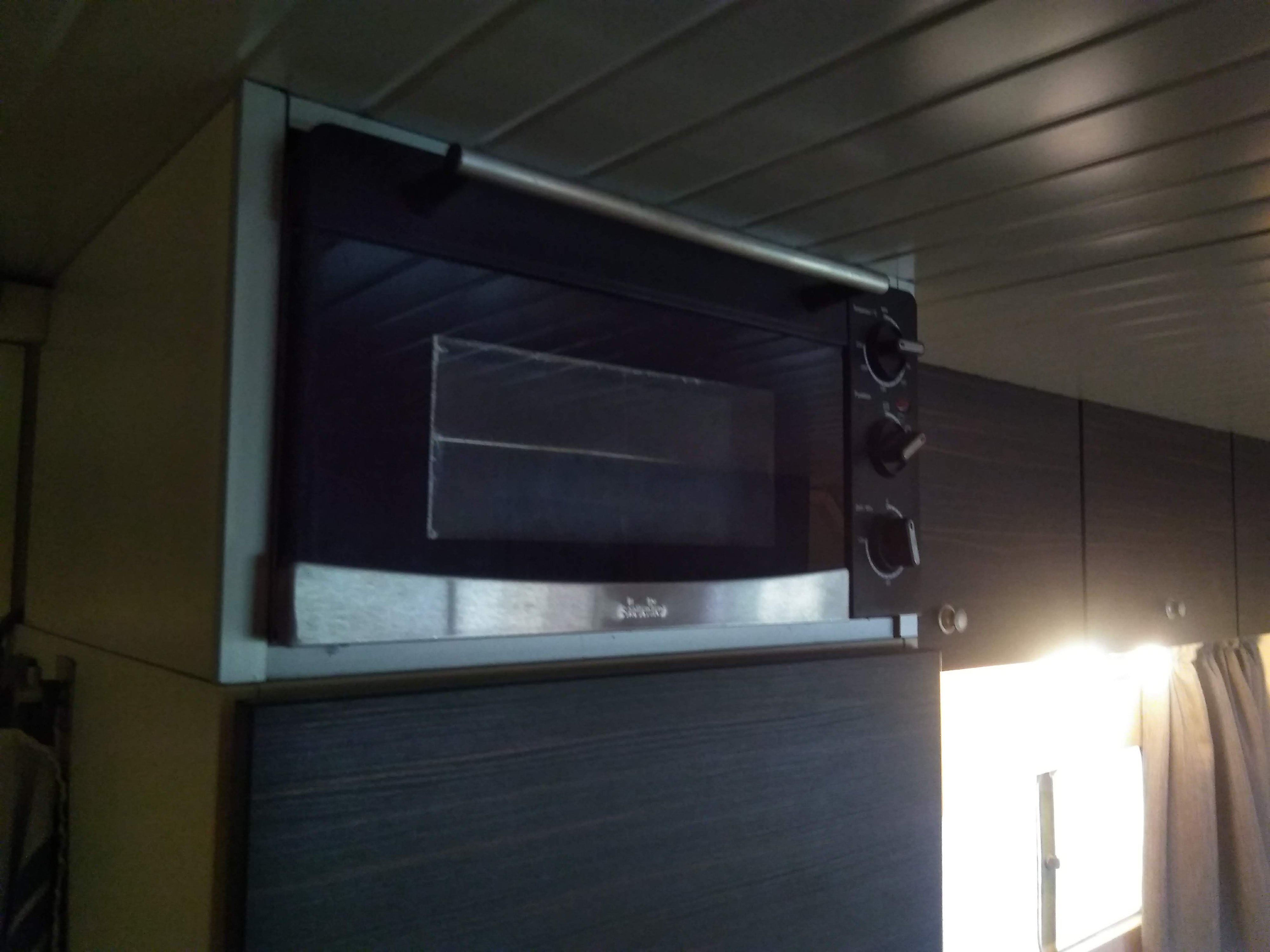

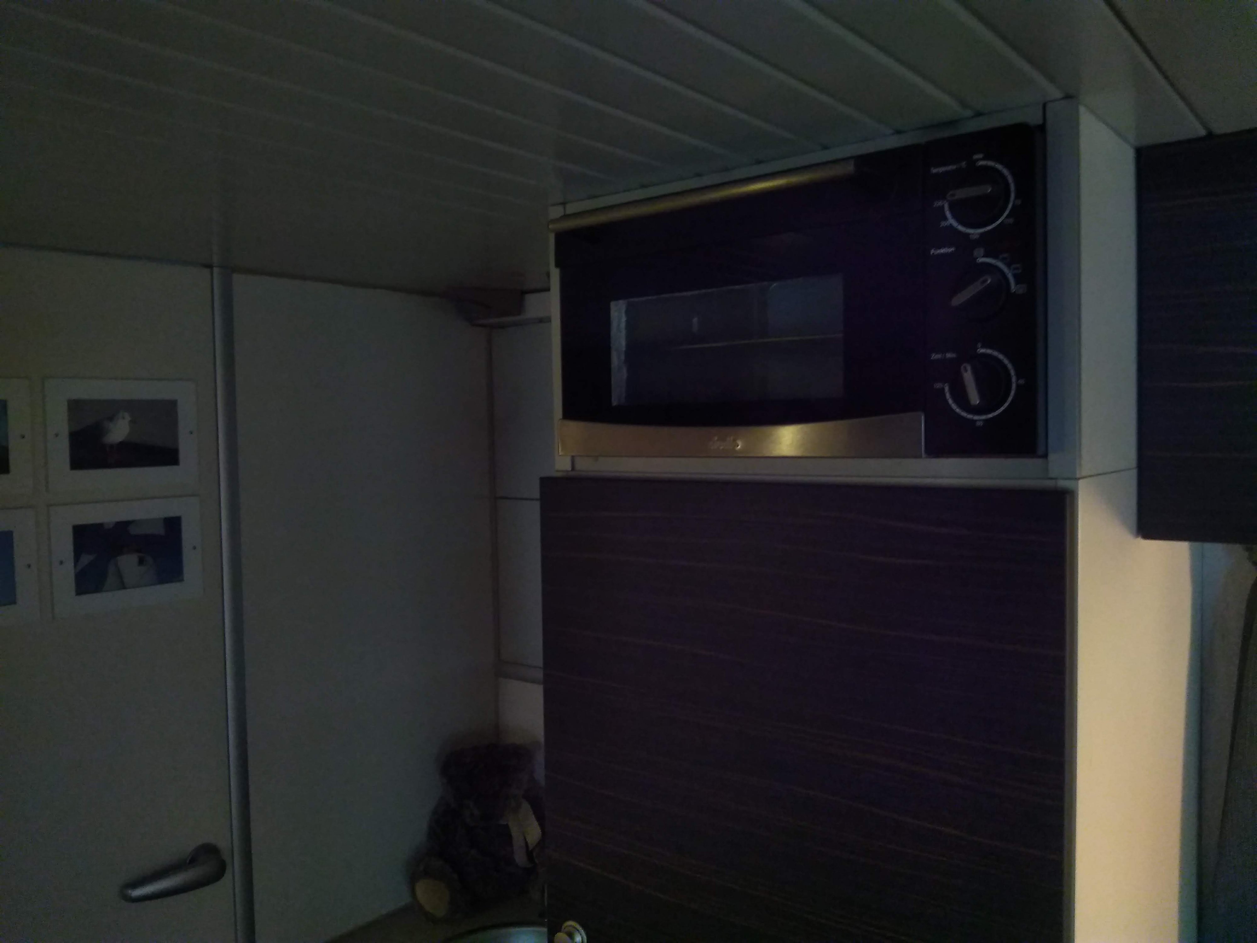

Haben keine Mikrowelle (kein bedarf) aber dafür Backofen.
In Südeuropa gibt es nicht immer gutes dunkles Brot zu kaufen, also backen wir selbst. Hinzu kommt, das ich keine Lust habe, wegen Brot die Pampa verlassen zu müssen.
Der Backofen ist ein "handelsüblicher" mit normal 230 Volt und 1,2 kW. Das ist natürlich zu viel für längeren Gebrauch. Außerdem ist mir aufgefallen, dass die meiste Energie über das Gehäuse abgegeben wird und nicht im Brot ankommt.
Also wurde er etwas modifiziert.
elektrisch:
Die 4 Heizstäbe sind in Reihe geschaltet. Somit ergibt sich eine Leistungsaufnahme von ca. 300 Watt. Dies kann also bei Sonne das Dach locker produzieren. auch 0,5 kW Entnahme aus dem Akku ist nicht die Welt.
mechanisch:
Die Zwischenräume, also der Platz zwischen dem Garraum und der Außenwand sowie der (original hinterlüfteten) Glastür habe ich nachträglich mit Mineralwolle gedämmt. Zusätzlich wurde um das Gehäuse eine feuerfeste Einhausung aus Odenwald-Deckenplatten gebaut.
Somit bleibt die Wärme drinnen, und das Brot ist nach 40-50 Minuten fertig (okay, kein Vierpfünder) Man will ja im Sommer auch keine integrierte Backofenkabinenheizung haben.
Kosten und Aufwand: 50 EUR plus paar Stunden basteln.
Zuerst war der Backofen vom Origo 6000 mein Favorit - nicht aber bei dem Preis für das bissl Blech. Inzwischen ist ja mit Solar und LFP einiges einfacher.

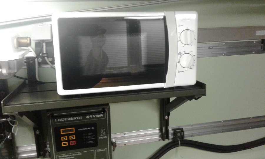

ich habe damals lage überlegt eine MW mit 24 Volt zu kaufen.
Dann habe ich festgestellt, daß es entschieden billiger ist,
eine 230V - MW und einen zusätzlichen Inverter zu kaufen.
Da reicht dann eine 'haushaltsübliche' MW.
Einen 2'500 Watt Inverter brauchte ich sowieso.
