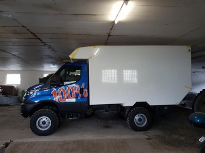

Re: Kabinenbau mit Paneeltec-Platten
Hallöchen,
wir haben unseren Dailykoffer mit Paneeltec-Sandwichplatten "außen glatt Gelcoat hochglanz, innen seinenmatt glatt"
Wandstärke 40 mm gebaut. Ich hatte mich damals von Herrn Mehler, ist der Vater vom Juniorchef von NomadCampers,
beraten lassen. Die Beratung fand ich so aussagekräftig, dass ich mir nicht mal ein Gegenangebot geholt habe.
Extra hingefahren bin ich nicht. Die Qualität würde ich mal aus meiner Sicht der Dinge als erstklassig bezeichnen.
Der optische Eindruck der Innenseite ist sehr schön und wirklich glatt und seidig. Da musst du nichts mehr nacharbeiten etc.
Du kannst dir ja auch ein Muster zuschicken lassen. Der Transport ging nicht mit einer Spedition, sondern ganz elegant und ohne Macken direkt von Paneelec.
