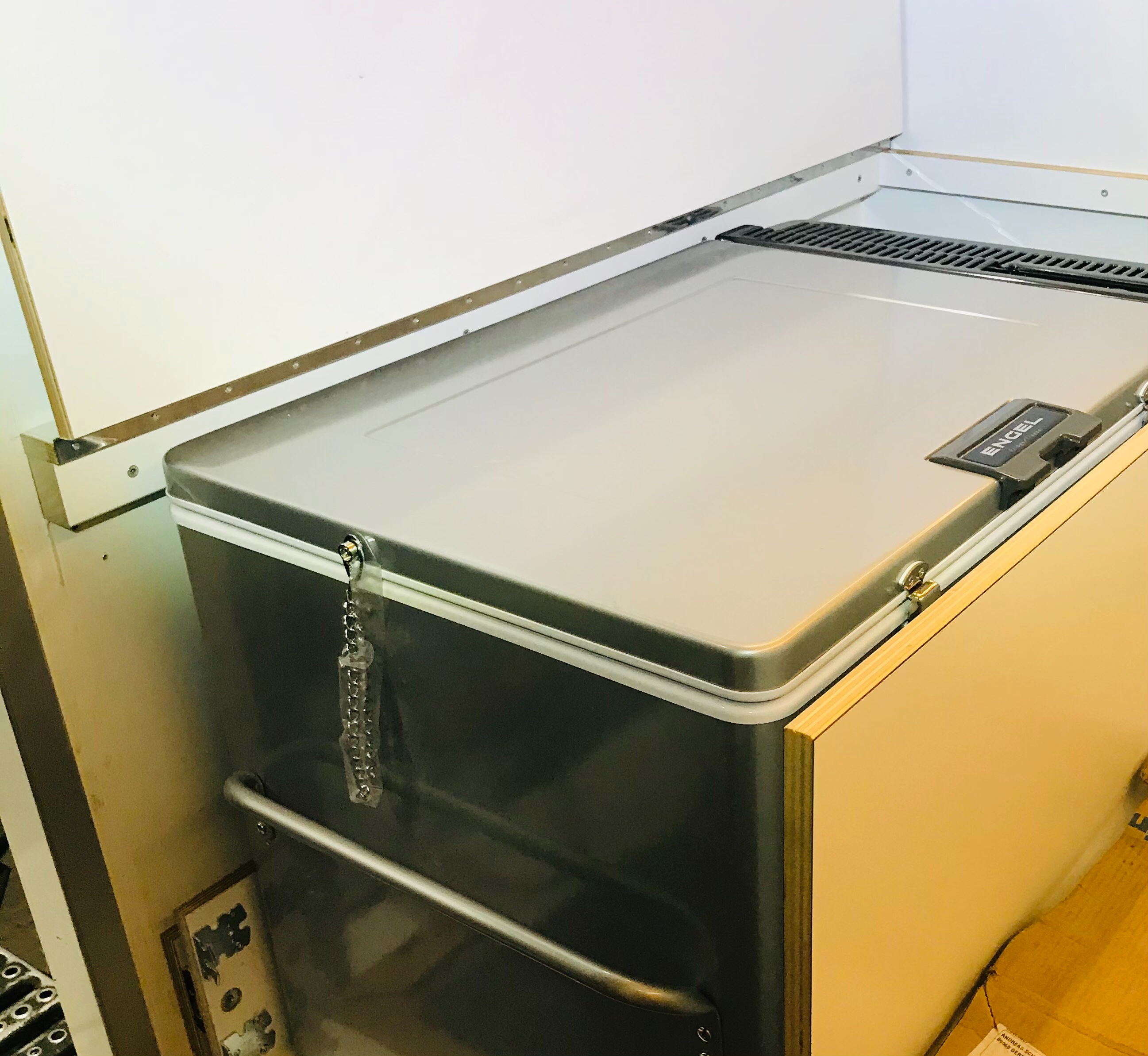

du kannst ganz simples Scharnierband / Klavierband verwenden.

askari01 hat geschrieben:
2020-12-04 21:15:34
VG Uwe
Echt - bei 12mm Holzdicke. Hätte nicht gedacht dass das eine "kräftige" Person aushält-
Die Kühlbox gefällt.
Welches Modell von Engel ist das denn?

#13 Beitrag von askari01 » 2020-12-04 21:31:24
Bei mir hält es gut mit 20mm langen Schrauben und seitlichen Auflagen.
VG Uwe

#20 Beitrag von askari01 » 2020-12-05 9:59:23
grijo hat geschrieben:
2020-12-04 21:25:02
Suche auch noch eine relativ leise, habe eine WEKU die recht laut ist....
das ist eine Engel MD-80-FCS. Ein leichtes Brummen ist wenn der Kompressor anspringt immer noch wahr zu nehmen. Da empinde ich allerdings nicht sonderlich störend, da die Kühlbox nicht ständig anspringt.
