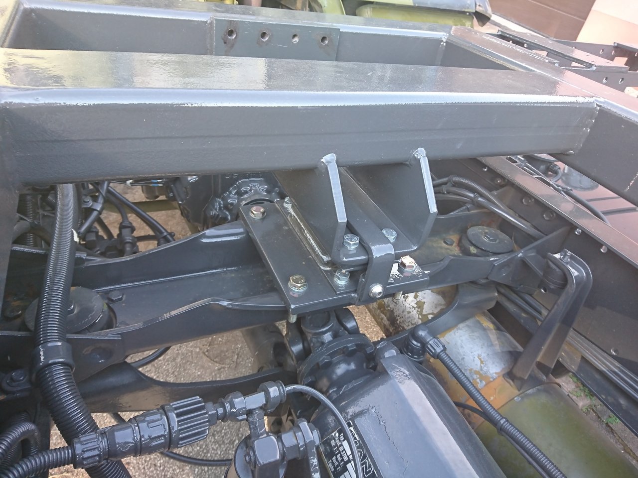

hier mal ein Bild des vorderen Lagerbockes der Lagerung:
Da ist der gewünschte Sicherungsbügel vorhanden, war original so. ;)
So sieht ja der Lagerbock hinten aus (mit ein bisschen Pflege):
Bin trotzdem noch am Überlegen, ob ich hinten nicht auch so einen Bügel nachrüste,
einfach so fürs Gefühl "mit Netz und doppeltem Boden". Sollte nicht allzu schwierig sein.
Gruß Uwe

Am vorderen Lage haben die (MAN-) Konstrukteure die Sache gut gelöst. Der Sicherungsbügel gefällt mir gut.
So einen Bügel solltest am hinteren Lager auch anbringen.

Hallo Sigi,
ja, wie oben geschrieben, werde ich wohl so einen Bügel nachrüsten.
An den unteren Schrauben einen L-Winkel vorn und hinten unten drunter verschrauben (etwas längere Schrauben dann natürlich),
dann einen U-Winkel biegen lassen und vorn und hinten mit dem L-Winkel verschrauben.
