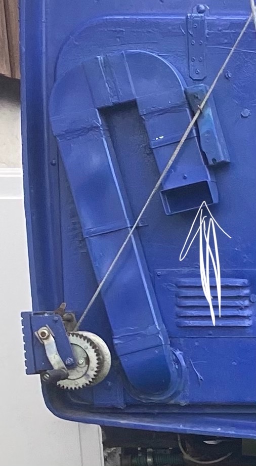

Re: Einlassöffnung Aussenluft Luftstandheizung autotherm
#22 Beitrag von Mark86 » 2020-11-22 16:47:40
Kommt drauf an, wo man die Heizung hin baut. Wenn die Ansaugung im Spritzwasserbereich liegt, würde ich n großzügiges Ablenkblech dran machen. Was Insekten angeht hätte ich nicht die großen Bedenken, aber ein Gitterchen wäre vieleicht nicht verkehrt.
Wichtiger finde ich, dass man einen Verschluss hat, dass man die Zuluft zu 100% abschließen kann. Man sollte den Koffer für Fernreisebetrieb unbedingt komplett dicht schließen können.

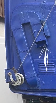

Hab ich nicht brauche ich auch nicht. Durch das Labyrinth kommt kein Sand in den Innenraum und auch kein Staub. Und wenn es ganz dicke kommt, kommt ein Stück Klebeband drauf.
Beim Pfeil gehts rein.
