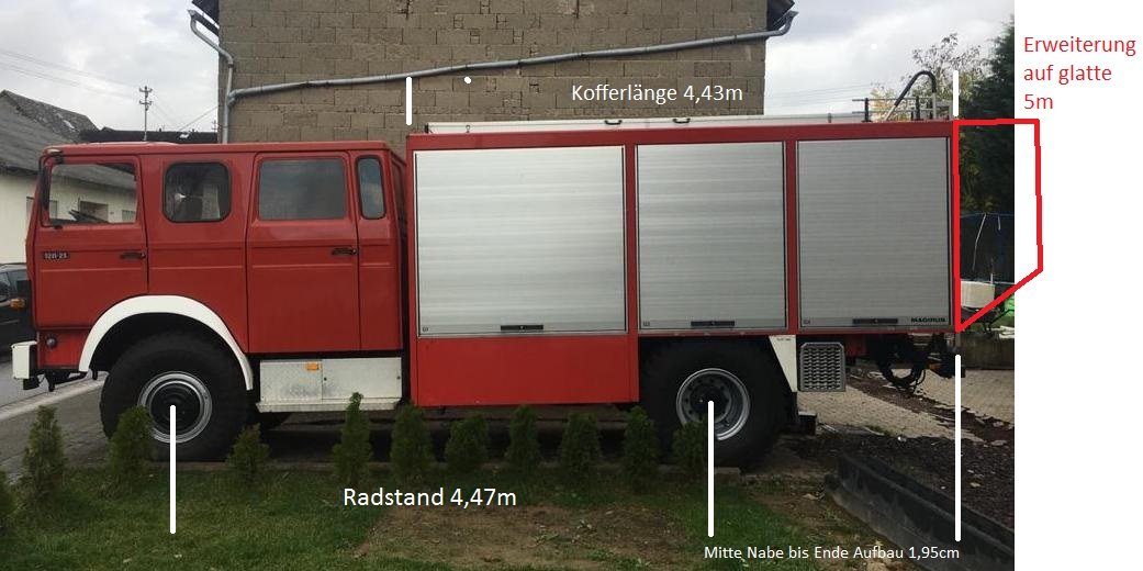

Mein Lkw hat einen Radstand von 4,47m von Mitte zu Mitte. Ich versuche ein Bild zu zu fügen in dem man sieht was ich vor habe.
Kann ich den neuen Koffer der eine Gesamtlänge von 5m hat Bauen lassen ? Er wäre somit 57cm länger als der bisherige.

Kofferüberhang, max. 60% vom Radstand.
Du darfst 2,68m haben, bekommst aber mit glatten 5m nur 2,52m.
Also .... ja.
Also .... ja.

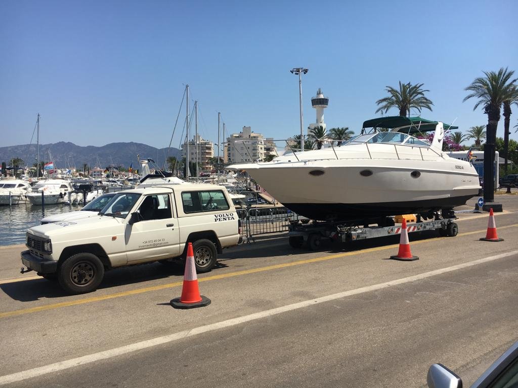

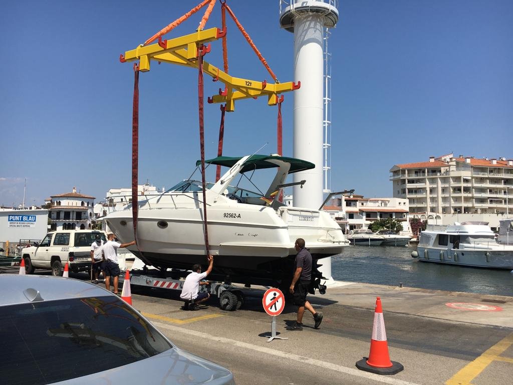

Unser Boot ist 9.80m lang. Der Lkw keine 10m. Also genug Platz denke ich. Trotzdem wäre der Mindestabstand interessant :-P
Slippen brauchen wir nicht in Empuriabrava. Da wird gekrant.

Nix 25m, da liegen irgendwo die Lang-LKW...120-25 v8 hat geschrieben: ↑2020-10-24 18:14:59Müsste ich mich mal informieren welchem abstand man einhalten muss vom ende des Koffers bis zur Ladung. Man darf glaube ich 25m lang sein mit dem Gespann.
Maximale Zuglänge 18,75m; mit Ladung 20,75m; allerdings darf die Ladung bei Fahrten über 100 km max. 1,5m hintenraus stehen.
Hier schön erklärt:
https://www.stvo2go.de/zulaessige-laenge-lkw/
Theoretisch wären das also bei Dir 20,25m, da bleibt wenig Luft, weil ja auch Freiraum bleiben muss, damit man mal eine Kurve fahren kann.....
Ebenso gibts irgendwo Regelungen zum Freiraum der AHK, die sollte man auch einhalten....
Gruß Claus

Da bleibt, wenn überhaupt, verdammt wenig Luft.
Re: Kofferbau bzw Überhang hinten
Hallo Markus,midlifecrisis hat geschrieben: ↑2020-10-24 12:56:25Ich denke für viele der hier im Forum vertretenen LKW gibt es schlichtweg keine Aufbaurichtlinie.Harty hat geschrieben: ↑2020-10-24 11:36:18Wie jetzt, richtest du dich nicht nach den Aufbaurichtlinien?midlifecrisis hat geschrieben: ↑2020-10-24 11:14:20Mich würde auch mal eine Quelle für diese 60% interessieren. Soweit ich das verstanden haben verliert sich die Spur in irgendeiner Aufbaurichtlinie.
Es wird hier auch immer so getan, als ob das in einem Gesetzestext steht und für alles und jeden gilt...
Ich sehe es aber schon auch so dass man nicht alles ausreizen oder gar überstrapazieren muss. Allerdings ist es - wenn Mark recht hat - auch falsch jedesmal bei der Überhangsfrage pauschal diese 60% rauszukramen. Je nachdem was man tut ist ggf. mehr oder auch weniger erlaubt, sinnvoll, möglich,...
Markus
solche Richtlinien haben durchaus Gesetzescharakter. Als bekanntestes Beispiel sei hier die CE-Maschinenrichtlinie genannt.
Die Rechtslage sagt hier, dass das Gesetz lediglich die den Rahmenüberbau bestimmt. Die Details sind dann immer in den nachgeschalteten Richtlinien und Durchführungsverordnungen geregelt. Und auch diese haben dann eben Gesetzescharakter.
Damit nutzen die Prüforganisationen beim LKW die Aufbaurichtlinien der Hersteller als Basis für die Beurteilung. Die Argumentation Wohnmobil/kein LKW nutzt da wenig und hängt ausschließlich an der Tagesform des einzelnen Prüfers.
Das bedeutet, dass die ARL grundsätzlich einzuhalten, sind, ganz egal, welcher Aufbau auf das LKW-Fahrgestell kommen soll.
Technisch gesehen ist so Überhang von 60% schon sehr problematisch. Das bedeutet gerne eine stark unterschiedliche Achsbelastung, bei kleineren Fahrzeugen der 8-9to-Klasse auch gerne eine Überlastung der Hinterachse mit unzähligen Reifenpannen. Auch fahren im Weichsand/weichem Untergrund funktioniert mit so einer unsymmetrisch und hochbelasteten Hinterachse nicht wirklich gut.
