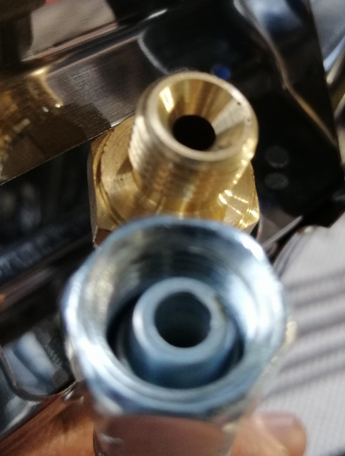

Ich möchte meinen Gaskocher für die Außenkücke zwegs Auszugs aus der Staubox an einen Gasschlauch anschließen. Wenn ich mir den Konus am Kocher und die Tiefe des Schneidrings am vormontierten Gasschlauch so anschaue finde ich da kann etwas nicht passen(oder täusche ich mich da). Das Gewinde passt und es würde auch fest werden. Ob es aber dicht wird und die Montage so in Ordnung ist kann ich nicht beurteilen. Hat jemand das Wissen ob das so okay ist oder ob ich ein Adapterstück oder ähnliches brauche.

Es ist ein Gasschlauch aus dem Camping bedarf und ja natürlich ist ein Druckminderer an der Flasche. Es kommt mir trotzdem so vor das es nicht zusammenpasst. Wenn ich es einfach fest ziehe und es nachher doch nicht passt wird wohl am Kocher der Konus beschädigt sein. Das mit den Bildern bekomme ich nicht so hin. Die Bilder sind zu groß.

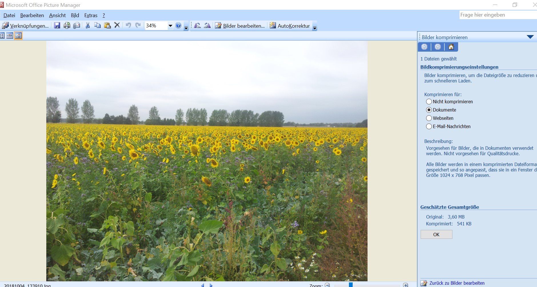

Bild laden mit Microsoft Picture Manager, Bilder komprimieren anklicken, auf Dokumenten Größe anklicken , OK klicken und dann speichern unter "neuer Namensdatei" sonst wird das Original überschrieben. Bearbeitungsprogramm schließen und beachten das bei Frage ob die Änderungen gespeichert werden sollen mit NEIN quittieren.
So sieht die Arbeitsoberfläche des Programm auf und sollte auch deinem Rechner, meistens, installiert sein. Viel Erfolg.
(Zum Betrachten kannst du auf das oben stehende Bild klicken.)So sieht die Arbeitsoberfläche des Programm auf und sollte auch deinem Rechner, meistens, installiert sein. Viel Erfolg.

Ich hoffe das hat jetzt geklappt mit dem Bild. Der Schneidring am Schlauch ist viel tiefer wie der Konus am Kocher. Ich hoffe man kann es jetzt erkennen.

Also, wenn das Gewinde passt, kannst du das zusammen schrauben und nutzen. Der Konus dichtet ohnehin nur auf einen schmalen Ring wenn man das Tragbild sichtbar macht. Das ist allgemeinhin ohnehin das Dichtprinzip aller konischen Dichtsysteme. Ach ja, und kaputt geht der Konus davon keinesfalls.
Normal anziehen und Flasche auf, Dichtspray oder Abpinseln wenn dicht dann gut.

Bitte beachten:
Die Dichtfläche sollte der Schneidring bilden, nicht das Rohr.
Das Rohr sollte in die Verbindung rein passen.
Tip: Bemühe mal Google mit „Schneidring Dichtung Prinzip“ da kommen viele Seiten. Hier eine mit Skizzen die das veranschaulicht.
http://www.bosy-online.de/Rohrverschraubungsarten.htm
Falls das nicht so geht bitte passende Verbindungen suchen.
Falls die Bilder mich täuschen - alles gut.

wenn ich das richtig erkenne ist der Konus im Messingteil viel zu steil für eine Ermeto-Schneidringverschraubung und wird nicht dauerhaft dicht bleiben! Wäre mir mit einem brennbaren Medium zu gefährlich! Eventuell steht in der Installationsanleitung des Kochers die exakte Anschlußbezeichnung, ich würde da keine Experimente machen!

Habe es heute morgen nochmal vorsichtig probiert zu montiert und es ist so wie Rainer geschrieben hat. Das Rohr steht auf dem Konus des Kocher auf und der Schneid/Dichtring hat keine Berührung zum Konus des Kocher. Es paßt definitiv nicht zusammen. Werde am Wochenende mal die Anleitung des Kocher bemühen.
