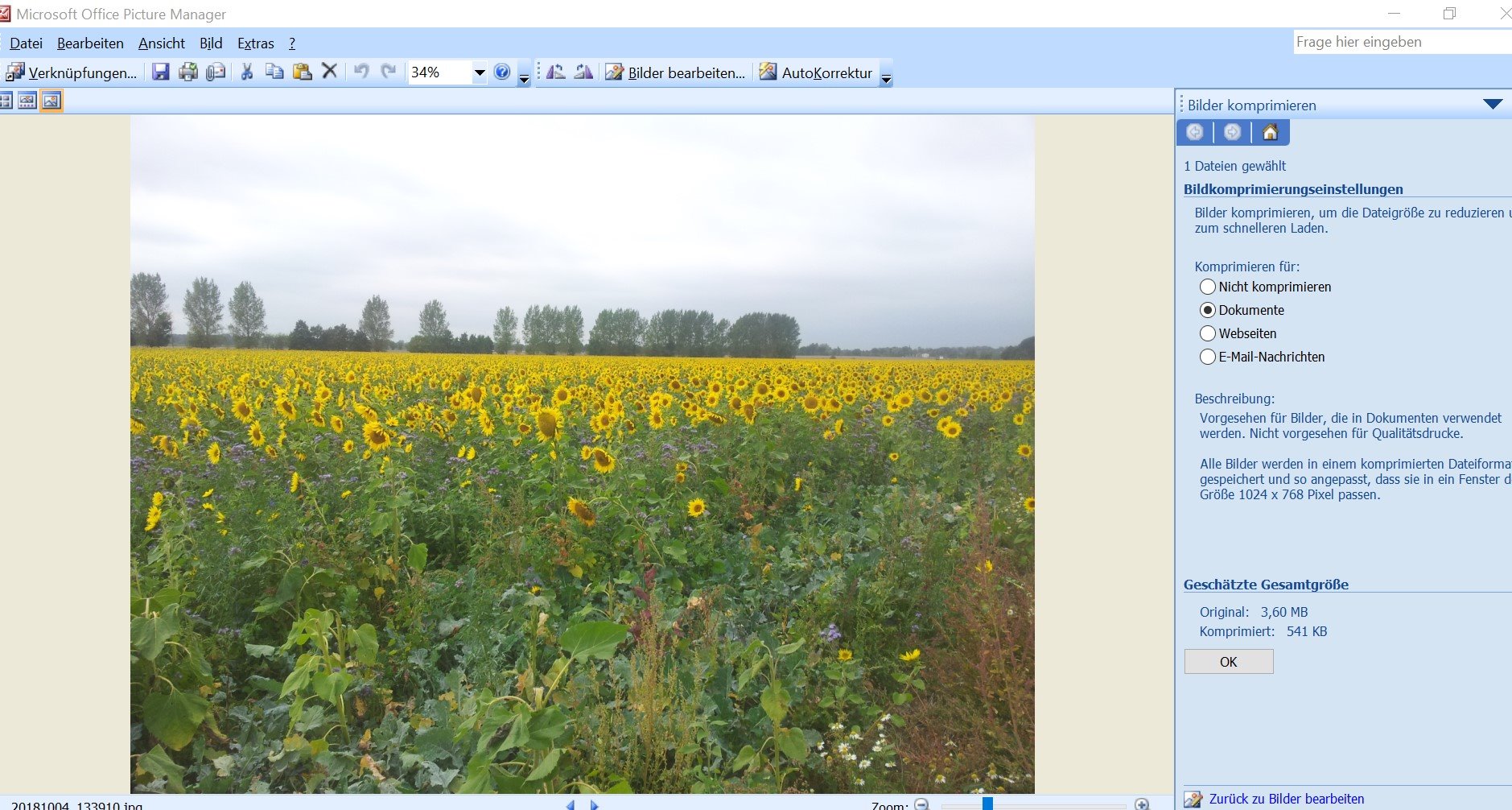

Bild laden mit Microsoft Picture Manager, Bilder komprimieren anklicken, auf Dokumenten Größe anklicken , OK klicken und dann speichern unter "neuer Namensdatei" sonst wird das Original überschrieben. Bearbeitungsprogramm schließen und beachten das bei Frage ob die Änderungen gespeichert werden sollen mit NEIN quittieren.
(Zum Betrachten kannst du auf das oben stehende Bild klicken.)
So sieht die Arbeitsoberfläche des Programm auf und sollte auch deinem Rechner, meistens, installiert sein. Viel Erfolg.
