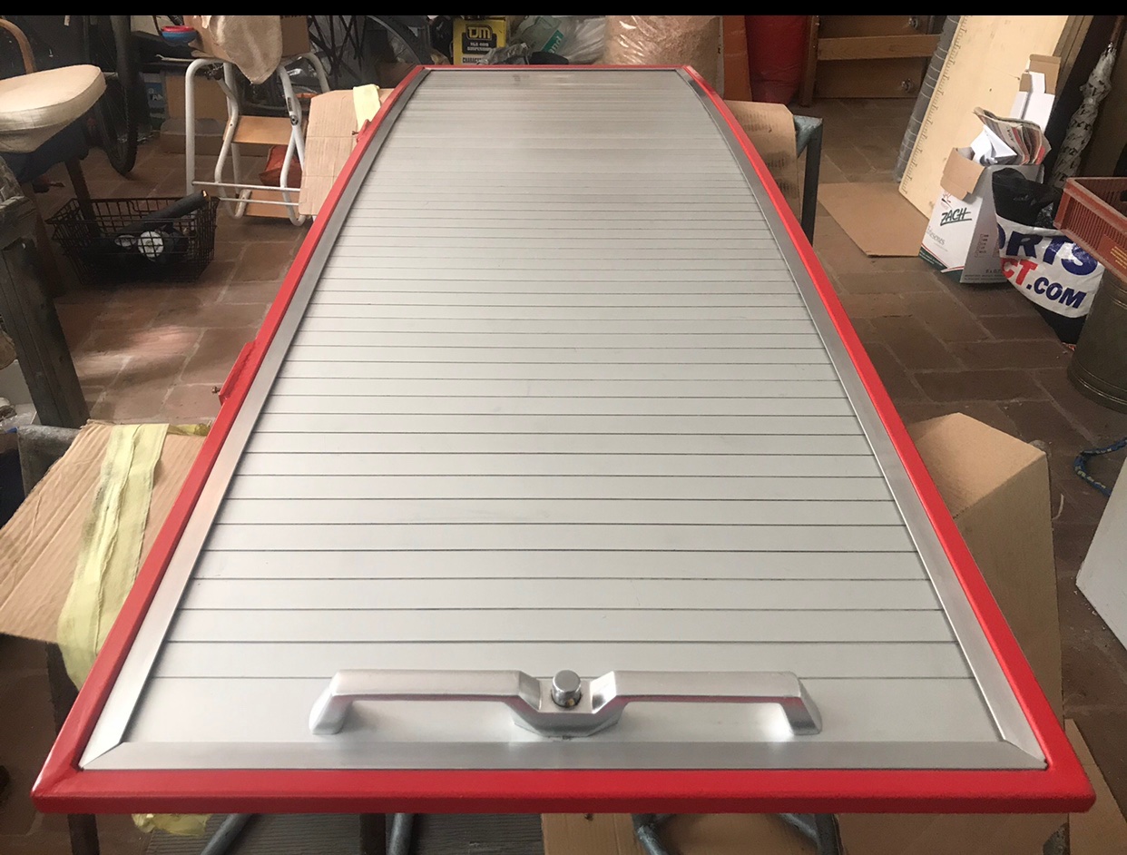

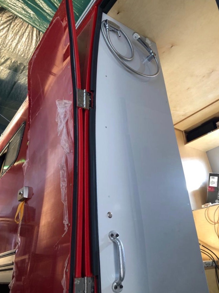

Vielleicht eine Idee - besteht aus einen Rahmen aus 20x20x3 geschweißt (bei mir auch leicht gebogen), dieser hat auch eine Anschlagplatte für die Schaniere, bei mir seitlich.
Innen ist dann ein 20x20x20 U-Profil verschraubt und verklebt, in dieses habe ich dann von hinten das Rollo eingefädelt und mit Sika verklebt - muss sich ja nicht mehr bewegen. Bei mir ist innen dann eine Schicht Extremisolator Selbstklebend 20mm drauf und eine Kunststoffplatte als Deckschicht.
Neben dem das es nett aussieht spart man auch Materialkosten und erhält die Optik. Ich habe auch das Schloss wieder verwendet.
Leichtbau schaut anders aus, aber es war ja vorher auch da.
Denke so ähnlich kann man das sicher auch als Klappe nach oben bauen, mit Gasdruckdämpfern und gleichzeitig Markise und Versteck für Sandbleche oder Zugang zur Outoorküche...

#11 Beitrag von Ulf H » 2019-11-30 12:47:54
... Türe in Rollooptik, wie geil ist das denn!??! ...

#12 Beitrag von MassivesAlteisen » 2019-11-30 15:24:24
Vielleicht wären Wasserablauföffnungen an der Unterseite noch sinnvoll?. Ich könnte mir vorstellen, dass sich da früher oder später Wasser in den U-Profilen sammeln wird.

#13 Beitrag von RainerKraft » 2019-11-30 20:27:09
Guter Tipp mit dem Loch,
habe das zwar noch mit Sika abgedichtet aber ein Loch Innen kann gar nicht schaden.
Danke - Lg Rainer

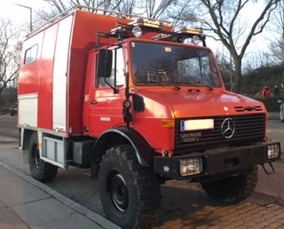

die Rolläden haben wirklich gewaltig Gewicht, das kann ich bestätigen. Als seitlicher Anschlag mit Tür geht das gut, ist nur 60 cm breit.
Drum bin ich einen anderen Weg gegangen nach der Erhöhung um 67 cm um dir Feuerwehroptik erhalten so weit es geht, außerdem Material wieder verwenden und damit sparen.
Bei mir fahren die Rolläden unters Bett, sind damit nur mehr halb so groß und es gibt kein Thema mit Kältebrücken da sie nur in den kalten Kofferraum fahren. Sie lassen sich in dieser Größe ohne die Federunterstützung (Die Federroller alleine haben schon einiges an Gewicht) per Hand schieben, rollen aber nicht auf sondern fahren waagrecht nach dem Knick. Es war genug Material da - da ja alles nun etwas kürzer und kleiner wird. Ich hab noch so viel dass ich überlege sogar eine Staukiste zu bauen in gleicher Optik.
Vielleicht ja eine Idee für andere 🚒.
Lg Rainer
2017 - so kam er von der Feuerwehr
