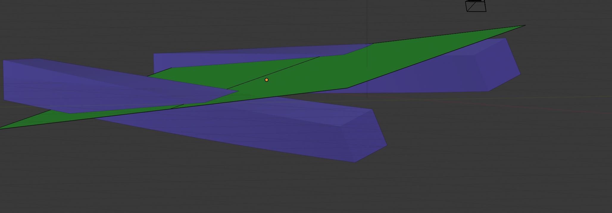

Du tätigst dein Aussagen so als ob sie richtigen wären und stellst sie für mich nur wenig durchsichtig zur Diskussion... :angel: Wenn du dir bei deinen Annahmen so sicher bist, dann bau doch so!
Lasse ich aber einen LKW in einen Graben fahren, und nehme an das eine Pritsche als "einfache Platte A" mit den Rahmen verschraubt ist, ergibt sich doch so ein ähnliches bild... (Zumindest kommt es meiner Pritsche sehr nahe ;))
Nun Lege ich darauf gedanklich wieder ein Platte B die nicht verformt werden darf und suche Punkt zur Montage die die Platte nicht verformen... Bleibt in dem Fall für mich nur hinten oder vorne.
Hinten fest kann sich Platte A von B vorne Links absenken, Vorne fest so würde Platte B sich von A hinten Rechts abheben. Mittig... nun ja... vielleicht habe ich deine Rautige Federlagerung auch noch nicht verstanden... deine Gedankliche Optimierung geht hier in meinen Augen nicht weil keine "Luft" Zwischen den Rahmen ist die Bewegungen zu lässt. Die Rautenlagerung hat die Luft in dem Fall vorne Rechts und hinten Links.
grüße Malte

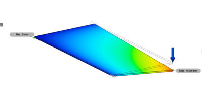

#16 Beitrag von bachmarc » 2019-11-01 23:26:13
Am Ende aller Dinge steht dann Lego-Technik ;) und da ist es dann ziemlich deutlich. Es geht geometrisch nicht auf... ist das Lager mittig auf der Rahmenebene, dann kann der Koffer einer Seite nicht folgen ohne auf der anderen den Rahmen zu durchdringen.
Da lag ich falsch! Mein räumliches Vorstellungsvermögen endet offenbar bei Torsion ...
Habs auch mal gemalt
