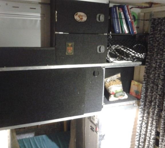

Wir haben beides (Klappen und Schiebeelemente).
Bei den Kleider- (Ober-)Schränken schließe ich mich einem Vorredner an: Das kann unpraktisch sein, da man sich einzelne Kleidungsstücke hinein zieht.
Wir hatten zwischen Einstiegtür und vorderer Wand noch einen ca. 20 cm breiten Bereich. Der konnte nie richtig genutzt werden. Ich habe hier die ganze Elektroinstallation reingepackt und den Rest mit Fächern zugebaut. Auch um den Durchstieg ins Fahrerhaus herum.
Dort haben wir ganz viele Küchenutensilien und Vorräte untergebracht. Eine Klappe fände ich hier unpraktisch, da sie immer irgendwie im Weg ist und auch der Verschluss einiges halten muss. Da ist die Schiebetür wesentlich praktischer. Wir haben hier eine Alu-Verbundplatte genommen und mit Nadelflies eingeschlagen. Als Führung ein Winkelprofil und darauf ein U-Profil geklebt. (Also ein doppeltes U) Da gibt's auch fertige Profile aber die sind meist nicht so, wie man sie braucht. In dieser Alu-Führung gleitet die Nadelfilz-Tür astrein!
Fazit: An den Oberschränken nach oben aufschwenkbare Klappen für die leichten Dinge wie Kleidung. Dann reicht auch ein billiger Push-Lock. An Seiten finde ich die Schiebetüren praktischer, da nie eine Klappe im Weg ist und die auch hohe Gewichte wie Konserven sicher halten.
Zur Bilderklärung: Oben hatte ich vom alten T5-Ausbau noch zwei Klappen mit Plastikverschluss. Über Schiebetüren wäre ich hier auch glücklicher. Unten sieht man die offene Schiebetür. Da das Schiebetürfach relativ hoch ist, habe ich da mittlerweile noch quer ein Gummiband eingebaut, damit beim Öffnen nichts herausfällt.
