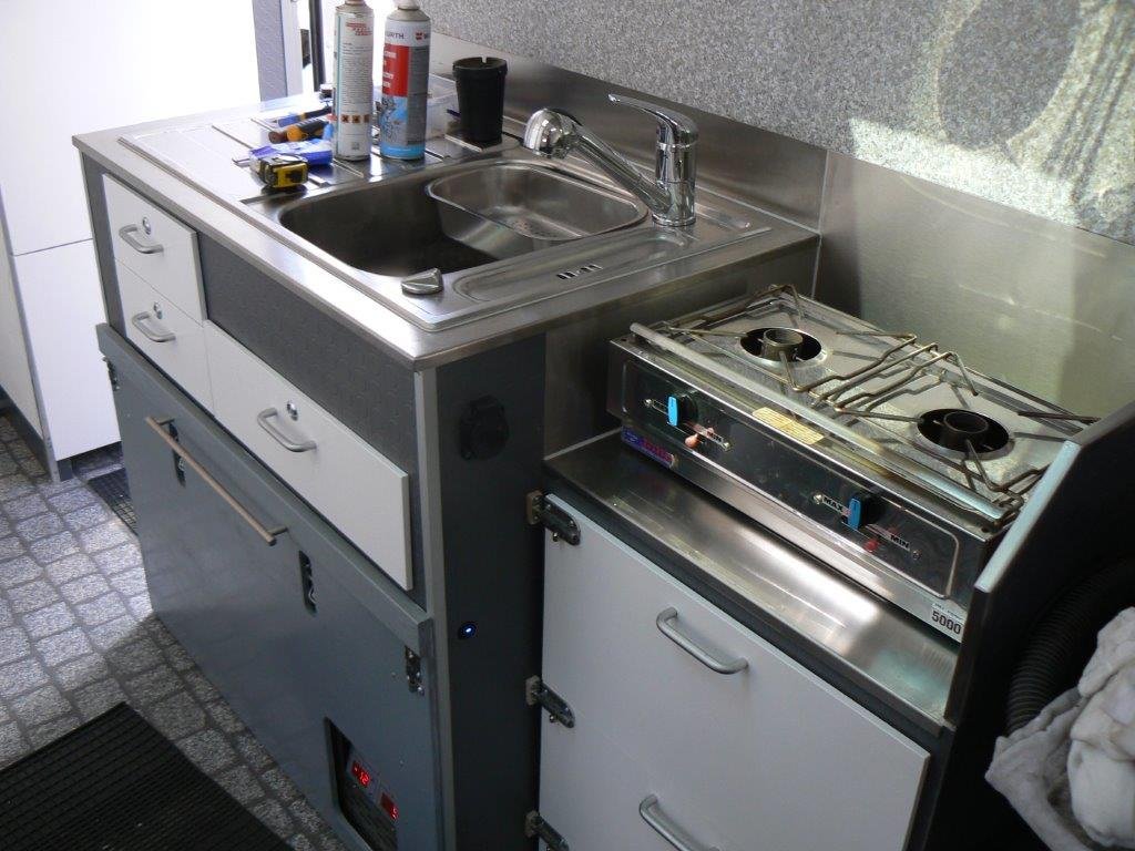

Kochen innen: 2-flammiger Origo Spirituskocher mit Dunstabzugshaube...geht ganz prima...ist auch nicht deutlich langsamer als ein Gaskocher (1,5l Wasser braucht er 2,5min länger)...stinkt eben ein wenig (deshalb Dunstabzug) und ist nur für schlecht Wetter oder starkem Wind gedacht....ansonsten kochen wir mit einem 2-flammigen Gaskocher und einer 2,7kg Flasche draussen...wir haben die Flasche selbst in einem 4-wöchigen Urlaub (2 Personen 'Haushalt') und jeden Tag kochen (kein 5-gängiges Menü :D ) noch nie leer bekommen
Heizen mit Eberspächer Warmluft/Diesel Heizung
Warmwasser mit Webasto Diesel Wasserheizung
90l Kompressor National Luna Kühl/Gefrierkombination
alles gut....würde ich sofort wieder so machen und kann es bei ähnlichen Randbedingungen nur empfehlen
