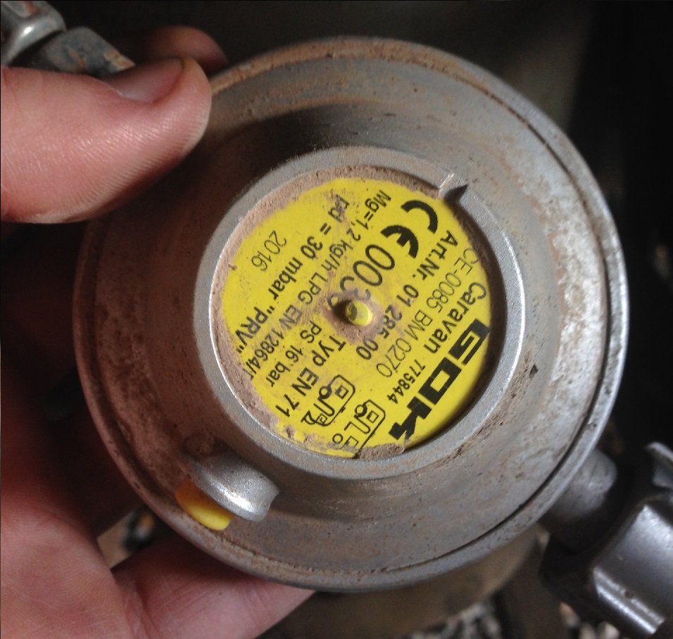

Re: Gasflaschenhalter (Truma)
das mag sein, aber wahrscheinlich eine sehr kurze Diskussion, da meine Anlage mit Druckminderer etc. dafür zugelassen ist wie der pfiffige Camper weiß z.B. hier nachzulesen
HalloBruno1017A hat geschrieben:das mag sein, aber wahrscheinlich eine sehr kurze Diskussion, da meine Anlage mit Druckminderer etc. dafür zugelassen ist wie der pfiffige Camper weiß z.B. hier nachzulesen
Das was da beschrieben wurde kenn ich .
Aber das mit den druckminderer die das haben ohne den ganzen Zeug mit Hochdruck Schlauch und den Truma Zeug noch nicht .
Das wäre für mich interessant . Hast du bitte Mal einen Link zu den druckminderer .
Ja kla, ich muss am Wochenende mal gucken welches Modell ich da habe, hab mich hier im Ort beim Händer beraten lassen und alles dementsprechend gekauft...
