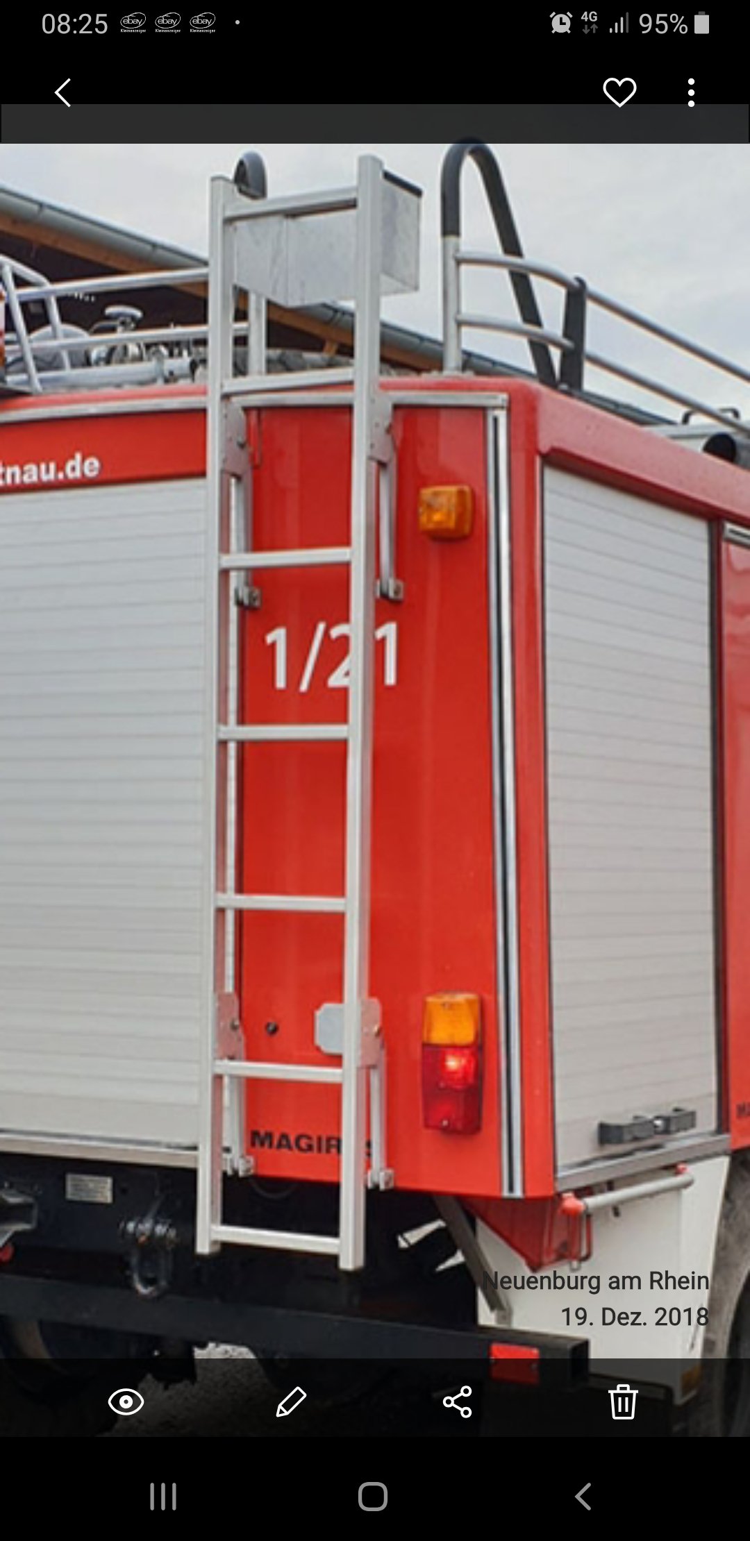

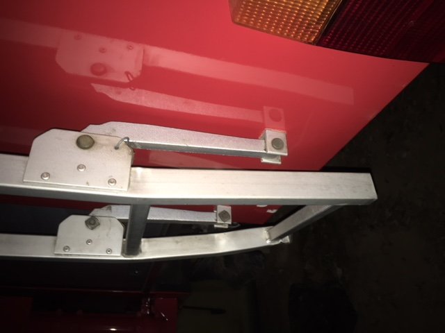

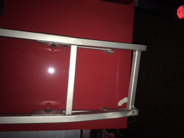

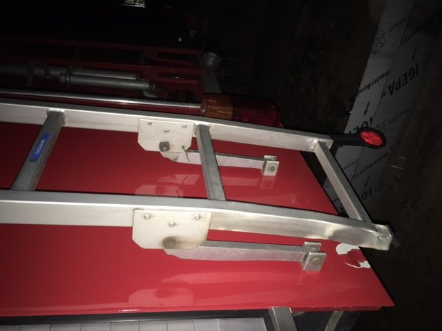

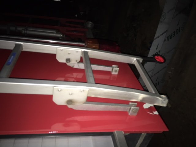

Hallo Forengemeinde,
wenn man nach einem langen Tag beim Rückwärts einparken eine Sekunde mal nicht aufpasst.......die Deichsel vom Anhänger ist in der Leiter gelandet :wack: :wack: :wack:
Im Anhang liegt das vorher-nachher....
irgendwie dreht es die Bilder nicht so, wie ich es gerne hätte :eek:
Es hat die Leiter vom Iveco Magirus 120-25 RW2 erwischt..... kleiner Schaden, aber Groß ärgerlich.
Jetzt meine Frage: wie würdet Ihr das reparieren, oder hat jemand zufällig noch eine Leiter übrig?
Denn ich habe nicht sehr viel Vertrauen in kalt verformtes und wieder zurück gebogenes Aluminium.
Danke und Gruß
....vorher.....
....vorher.....

Servus Peter,
Das Alu muss ja nix können. Die paar mal rauf und runter wird das Alu schon abkönnen.
Ich würde mir da keinen Harten deswegen machen.
Einfach zurückbiegen und gut ist :)

Servus Peter,
Du könntest das ganze auch einfach zurück Biegen und mittels Flachstahl als Schiene links und rechts oder einem Einschub in das Alu Vierkantrohr stabilisieren.
Gruß Clemens

Oder Du bohrst die Nieten aus, biegst sie gerade und drehst sie um - dann ist das nur noch Handgriff und trägt nicht mehr Dein Gewicht.

diese Art von Aluprofil einfach zurückbiegen und mit viel Gewicht belasten ist auf Dauer keine gute Idee.
Wenn’s irgendwie geht warm machen und dann zurückbiegen, danach mit Aluplatte und Alunieten versteifen und vor Belastung mindestens 24 Std warten wg Gefügeänderung😇
Wünsche viel Erfolg

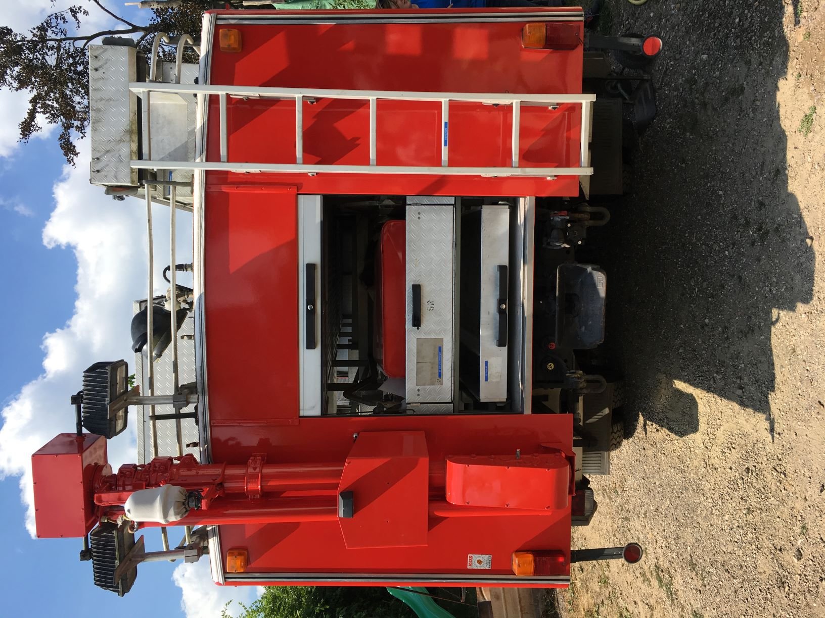

... oder mal bei Reuss Sonderfahrzeuge in der Nähe von Freiburg anrufen. Da stehen gerade diverse abgenommene Feuerwehraufbauten samt Leiter auf dem Hof herum incl. der von meinem Laster. Siehe Foto
Gruß Marco

Wenn du nicht wärmebehandeln kannst, dann lass es wie es ist. Das zurückliegen macht mehr kaputt.
Sonst austauschen oder aufdoppeln....
