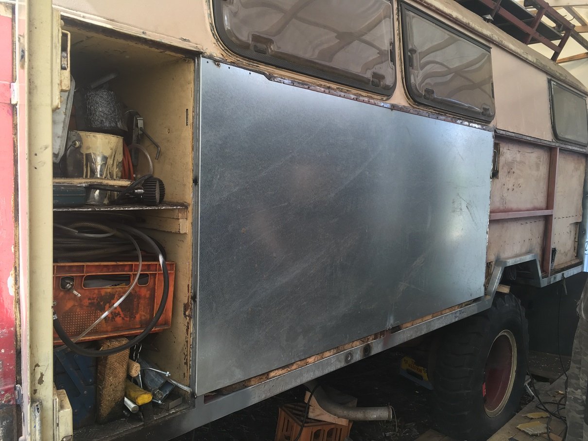

nach einem heftigen Seitenschaden an meinem MB 710KR letztes Jahr haben wir jetzt soweit alle kaputten Holme des Einheitskoffers ausgetauscht und letztes Wochenende konnten die ersten Bleche eingeschweißt werden:
Nun stellt sich bald die Frage, welche Zierleise auf die Schweißnaht unter den Fenstern kommt.

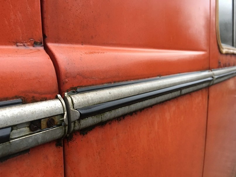

Am Besten gefiel mir immer diese Aluleiste mit dem eingelegten Keder. ich finde die allerdings nirgens.

Super Marcus, Danke!
Das ist die Leiste die ich suche, das Muster ist grade angekommen. Nur leider liefert Döpper maximal in 2,7m und brauche doch über 4m.
Hat jemand nen Tip wo ich Leisen in der Länge bekomme?

Re: Zierleisen wie bei meinem I-Trupp gesucht
die werden wohl nur ähnlich sein, befürchte ich. Gibt's bis 5m.
Hi Freddy,
ziehst Du das Repblech bewusst nicht um den unteren Rahmen (so wie original)?
Super! Die sehen gut aus, und kosten nicht viel, ich besetell mal eins. Danke!2brownies hat geschrieben: ↑2019-05-07 12:51:20
https://www.alu-sv.com/de/zbozi.ep/5000 ... -25mm--5m/
Moin Uwe, ja das ist Absicht, die"Wasserstauumfalzung" unterhalb des unteren Rahmenteils ist aus meiner Sicht die größte Fehlkonstruktion an den Koffern dieser Zeit.
Dort unten kommt ein gekantetes Blech mit "Spacern" hin welches Feuchtichkeitsabfluss zulässt, als "Wartungsklappe" leicht zu entfernen ist und sich ohne das zukünftige Lackbild zu zerstören austauchen lässt.
Freddy
