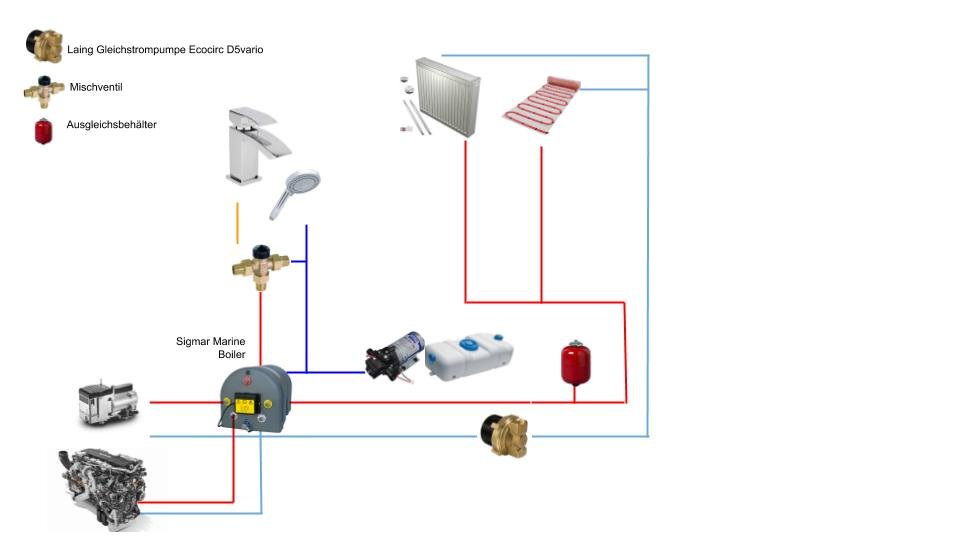

ich bin aktuell an der Überlegung welche Heizung ich verwende. Mein Wunsch ist es:
  • Warmwasser für die Dusche und Wasserhähnen
  • Fußbodenheizung
  • Heizkörper
aus einer Dieselstandheizung und alternativ mit einem Elektroheizstab zu betreiben.
Da ich völlig fachfremd bin, bin ich auf folgenden verwegene Gedanken gekommen. Ziel ist es die Heizung so wenig wie möglich zu takten und ihr Pausen zu verschaffen.
Bin ich damit auf dem völligen Holzweg?

Eigentlich kann man die Anlage noch etwas vereinfachen, für den Heizkreis braucht man vermutlich keinen eigenen Wärmetauscher. Ist ja kein anderes Medium.
Jetzt ist die Frage ob das so von den Komponenten hin haut. Fehlt bestimmt noch ein Sicherheitsventil und ein Frostschutzablass.

wie groß soll Dein Boiler sein? Soll heißen: wieviel Wärme speichert Dein Boiler?
Ich habs gerade mal überschlagen, wie es bei mir aussehen würde:
Boiler 10l
Aufgeheizt auf 75°C, 50° nutzbar sind ca. 2 MJ
Entnahme 2kW (Annahme: linear, ist mir bewusst, dass es nicht so ist)
Dann wäre das Ding in 17 Minuten wieder auf 25°C runter.
Jetzt habe ich 60mm Wandstärke (GFK-Sandwich). Da bleibt es ca. 2h warm bei negativen Außentemperaturen.
Selbst wenn ich die entnommene Wärme auf 1kW reduziere, komme ich nur auf eine halbe Stunde.
Das macht für mich keinen Sinn.
Bitte nachrechnen und korrigieren.

Hallo Richard,
vielen Dank eine solche Rechnung hab ich noch gar nicht aufgemacht. Zeigt aber schön das Problem.
Wie würde sich die Heizung denn verhalten, wenn kein Pufferspeicher vorhanden ist? Das hängt vermutlich ja stark vom Wärmeverlust der Kabine ab.
Aber im ungünstigen Fall startet die Heizung, liefert kurz ein wenig Wärme in die Rohre und schaltet dann wieder ab. Vor allem bei der Fußbodenheizung ist mir nicht klar wie die konstant ihre 35C halten soll.
Wie wird das denn normalerweise mit einer Fußbodenheizung gelöst?

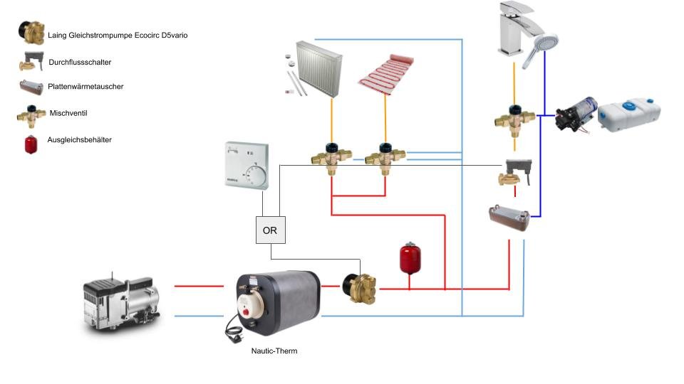

erstmal vielen Dank für die zahlreichen guten Antworten. Ich liebe das Forum dafür!
Ich fasse noch einmal kurz zusammen was ich so gelernt habe:
1. Es ist nicht notwendig den Heizkreis mit einem Pufferspeicher wie im Hausbau zu trennen. Durch das Schalten des Boilers in den Volumenstrom erreicht man ein schnelles Aufheizen des Fahrzeuges, und zudem die Möglichkeit Heizenergie in Form von warmen Wasser zu speichern. Hier war ich gedanklich auf dem Holzweg.
2. Die Größe des Boilers ist immer individuell abzuwägen, grundsätzlich sollte sie aber eher kleiner als groß gewählt werden. Olli hat das in seinen Erklärungen gut zusammengefasst.
3. Die Integration des Motorkreislaufes macht Sinn, Bert hat mir hier seine Erfahrungen auch telefonisch geschildert. Sein Nutzungsverhalten ist so, dass er sehr viel der Heizenergie aus der Motorabwärme beziehen kann und damit die Kabine warm hält und zudem die Energie sogar über Nacht speichern kann.
4. Bzgl. der Temperierung der Fußbodenheizung hat Olli noch einmal den wertvollen Hinweis auf die alten Threads gegeben. Ich denke in dieser Diskussion kommt heraus, das eine feste Verklebung und Einbettung der Fußbodenheizung zu Problemen führt. Der Luftspalt zwischen Heizungsrohr im Fußboden und dem Fußbodenaufbau scheint es zu ermöglichen die Fußbodenheizung im Gegensatz zum Hausbau mit einer Vorlauftemperatur von oberhalb 70°C zu betreiben.
Somit komme ich wieder auf eine Lösung die wie folgt aussehen könnte:
Heizung - V3.jpg (30.37 KiB) 7146 mal betrachtet
Gibt es noch Punkte die zu beachten wären?

#25 Beitrag von campo » 2019-01-28 23:07:57
Vielleicht kann ich helfen. Dein Kreislauf ist natürlich viel zu kompliziert fur ein normales Expeditionsmobil.
Ruckwarts mal.
1. Wo es immer falsch lauft ist der Einbau und Verlegung.
2. Ein komplizierterer Kreis machen wie in ein 300m² Haus und das in ein Fahrzeug mit keine 20m² Bodenflache, genau das ist was du hier tun willst.
3. Und dann Ohne Einbau Erfahrung ? Ohne Vorkenntnisse über der Verlegung? Theorie und Praxis...
4. Du hast nicht gesagt wieviel Wärme du brauchst. So fängt man normalerweise alle Heizungsstudien an.
5. Budget 40% Teilen + 60% Arbeit? Wie tief darf nachher das Loch in deinen Geldbeutel sein ?
6. Wie viel Verbesserungen, Wartung und Reparaturen willst du unterwegs an dein Prototyp machen?
Also mal vereinfachen.
Berechne mal wieviel Wärme du brauchst.
Nimm dann eine kleine Long life Diesel Wasserheizung von 5 oder 6kW mit vereinfachtem Kreis.
Keine Motor Einbindung und keine Fußbodenheizung, die arg wenig Wärme bringt bei nur 2m² Bodenflache.
Als Redundanz und wegen der Vorteile immer eine kleine long life 2kW Diesel Luftheizung dazu.
Hast du ein Regel Bereich von 850W bis fast 8000W wobei der Bereich von 500W bis 1300 Watt wahrscheinlich 90% der Laufzeit verwendet wird.
Motor vor Heizung, und Diesel Leitung Beheizung, darüber musst du erst mal sagen wo du hinwillst
edit: Ich Freue jetzt ein vereinfachter Kreis zu sehen

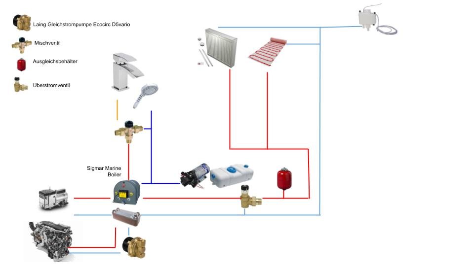

#26 Beitrag von tichyx » 2019-01-28 23:08:03
Hallo Michael,
deine Skizze ist ja eher schematisch, aber mir fällt folgendes auf:
An den Heizkörpern fehlt noch ein Überströmventil (wenn die Heizkörper geschlossen sind) und ein Ausgleichsbehälter.
Die Pumpe kann weg, die ist schon in der Heizung vorhanden. Du brauchst aber eine im Motorkreislauf, falls dort keine vorhanden sein sollte die Du ansteuern kannst, wenn Du den Motor im Stand vorheizen willst. Und einen Druckspeicher benötigst Du im Trinkwasserkreislauf (je nach Wasserpumpentyp und Filtertechnik). Im Heizkreis ist das auch möglich, aber nicht unbedingt erforderlich. Ob sich eine Fussbodenheizung lohnt, ist Ansichtssache.

@campo: Ja das hast du gut gesagt, darum hab ich das Schema ein wenig vereinfacht. Grundsätzlich will ich die Motorabwärme vielleicht mal nutzen, darum soll zumindest in der Planung die Möglichkeit vorgesehen werden.
@Olli: Danke für den Hinweis, die beiden Elemente haben noch gefehlt.

#28 Beitrag von campo » 2019-01-29 9:31:14
Ein paar Bemerkungen/Fragen:
- Minderst Ihnen Diameter Kreislauf laut Herstellerangaben respektiert?
- Keine Befüllung ?
- Keine Entlufer ?
- Keine nieder Temperatur Regelung bei der Fußbodenheizung ?
- Temperatur Regelung Innenraum ?
- Motoreinbindung Risiken vs Vorteile?
- Diese Besondere Vario Pumpe … reichen die Specs IP und Temperatur Bereich aus für Einbau in ein 29V Fahrzeug?
Beiträge: 24919
Re: Warmwasser, Heizung für Fußboden und Heizkörper mit Boiler
#29 Beitrag von Ulf H » 2019-01-29 19:35:48
... jede Heizung hat eine Mindestwassermenge ... drunter taktet die dauernd ...
Puffi
Beiträge: 910
#30 Beitrag von Puffi » 2019-01-29 20:27:46
Hallo Michael,
würde nicht unbedingt eine Fußbodenheizung mit Heizkörper oder Konvektoren bevorzugen. Beides ist sehr träge. In einem Womo will und braucht man eine flinke Temperaturanpassung. Einzig tauglich sind sogenannte Gebläsekonvektoren die es einmal am Markt gab aber leider verschwunden sind. Evtl. kann man ein Paar Schlangen Rohr im Boden mit verbauen als Zusatzwärme von unten.
Falls es doch Dein Wunsch ( Heizkörper bzw. Konvektoren ) ist würde ich mir zusätzlich einen Gebläsewärmetauscher mit einbauen und einen Teil über Gebläse bzw. Luftheizung machen. Auf jeden Fall brauchen Heizkörper und Konvektoren eine zirkulierende Luft ( Platzbedarf, Öffnungen etc. ) ansonsten arbeiten sie nicht wunschgemäß. Dies muß beim Bau unbedingt berücksichtigt werden.
Auf jeden Fall eine Motoranbindung einplanen. So kann man schön während der Fahrt heizen bzw. Brauchwasser bereiten. Achtung, unbedingt einen Wärmetauscher zwischen Motor und Abgang Heizung / Warmwasser einbauen. Schützt den Motor bei Problemen.
Als Ausdehnungsgefäß reicht ein offenes Gefäß, so etwas hat Alde im Programm. Dies wird an der höchsten Stelle über allen sonstigen Wärmequellen platziert und hat den Vorteil, man sieht ob genügend Wasser... mit Kühlmittel vorhanden ist und kann über das Gefäß bei Bedarf nachfüllen.
Vorsicht mit Marineboilern, ich habe schlechte Erfahrungen gemacht. Diese sind für gleichbleibende Druckverhältnisse auf Meereshöhe konzipiert. Wir aber fahren alle ständig rauf und runter Die Schweißnähte bzw. Schweißpunkte bei z.B. Schwallblechen müssen diesen Druckverhältnissen standhalten.
Baue ein mechanisches 2 Wege Regelventil im ankommenden Wasserkreislauf ein mit folgenden Funktionen bzw. Einstellmöglichkeiten. Stufe 1 nur Warmwasser, Stufe 2 Warmwasser und Heizung. Am Boiler wird ein Anlegefühler angebracht der widerum ein mechanisches Ventil ansteuert damit der Boiler nicht überhitzt. Einstellung so bei 60°.
Viel Spaß......
