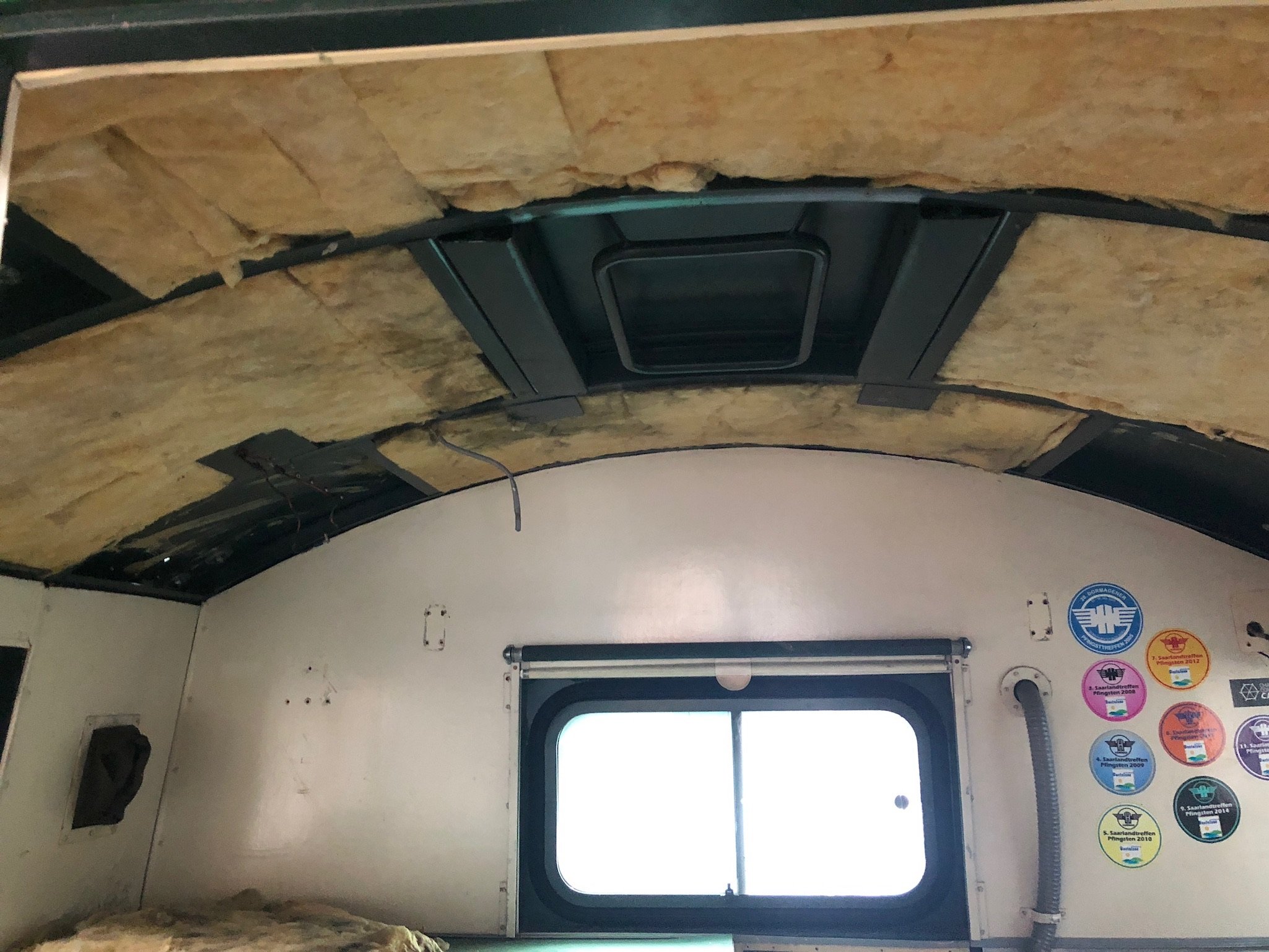

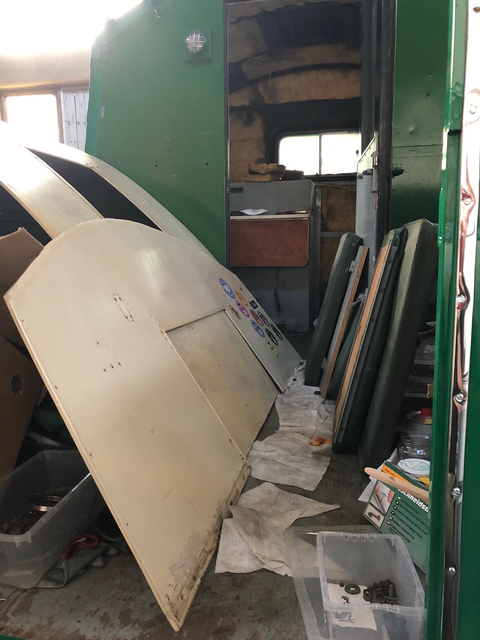

Ich bin ja gerade dabei meinen halben Einheitskoffer zu restaurieren, wegen Schimmel und kaputten Boden und so.

Eigentlich wollte ich das eh nicht raus machen. Doch weil einer der Böden durch war, musste ich alles raus machen. Denn um auch nur einen der 3 geteilten Böden raus zu machen, muss gnadenlos alles raus.

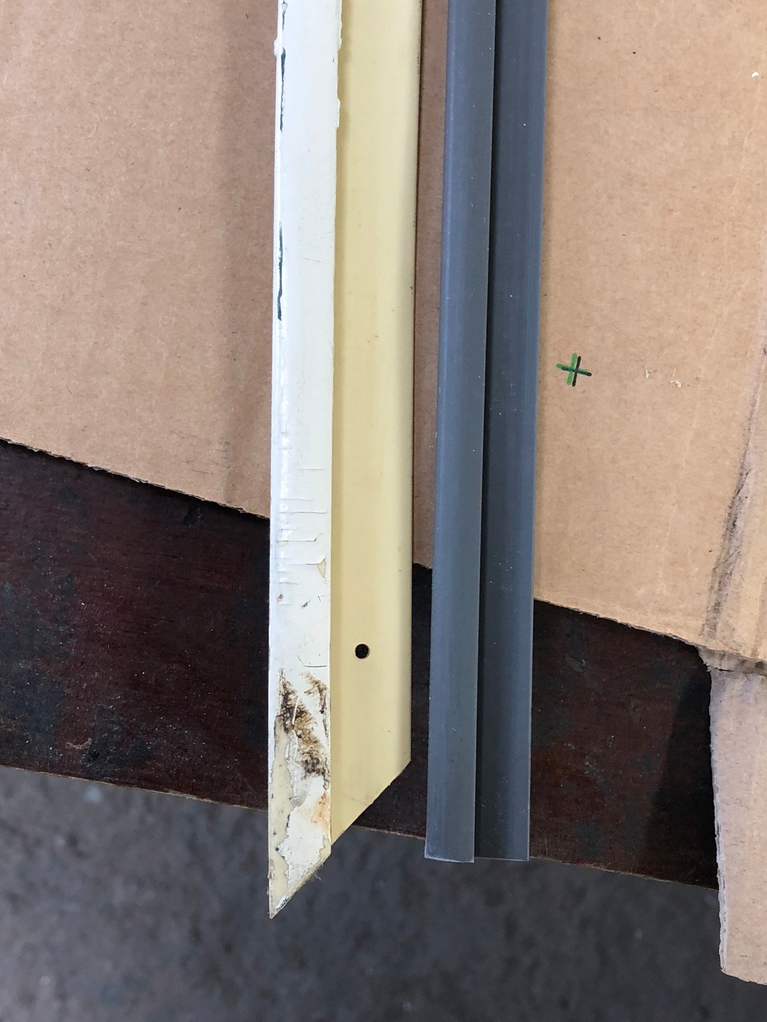

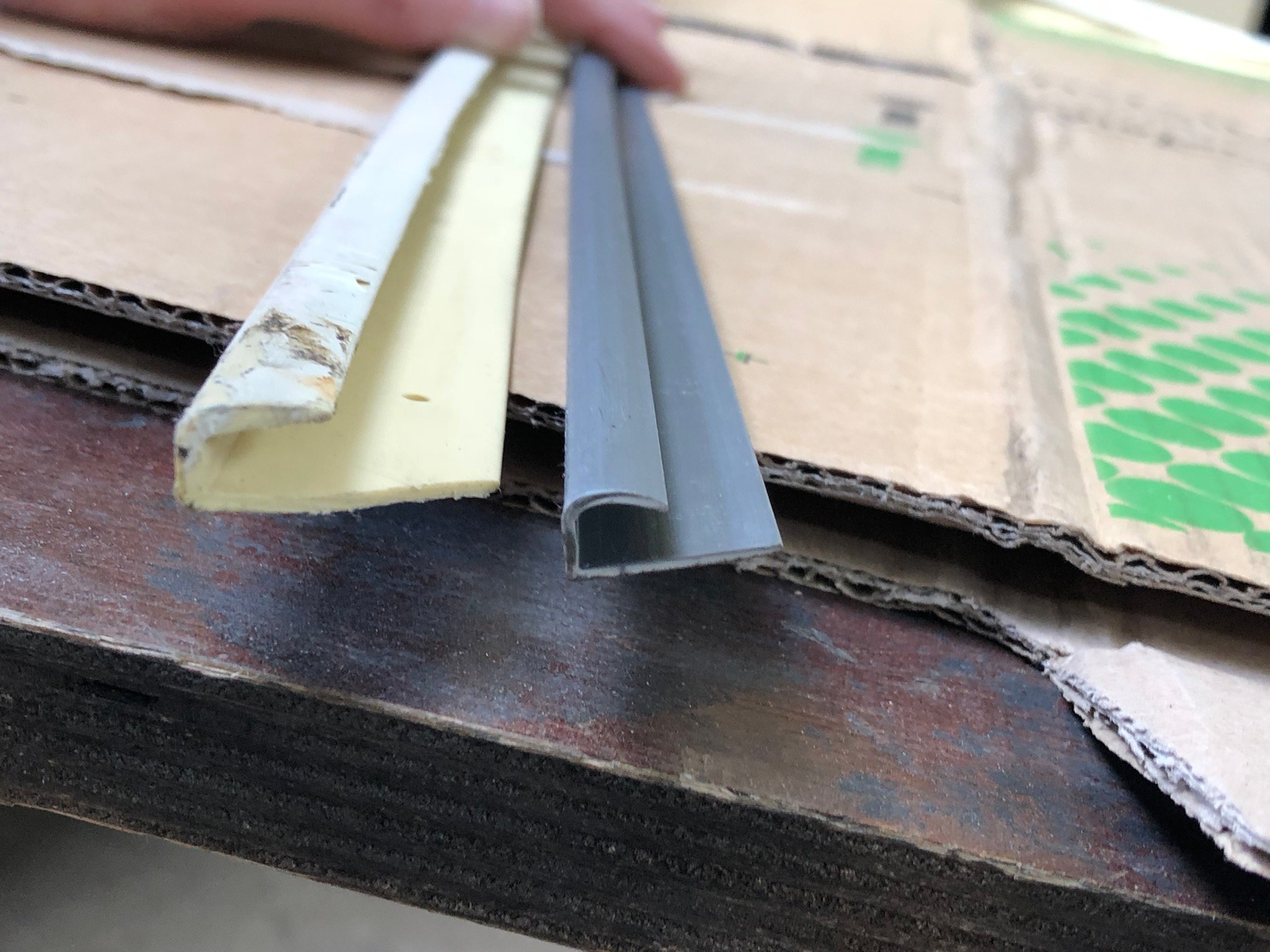

Die Leisten von Reimo sind jetzt da. Ich habe die Dunkel-Grauen bestellt, weil sie halb so viel gekostet haben wie die Hell-Grauen (und immer noch teuer genug, dafür dass das mal ein Pfennig-Artikel war).
Sie sind anders. Anders, weil die originalen eher biegsam sind (Weich-PVC), während diese eher nicht (Hart-PVC). Ebenso die Breiten stimmen nicht ganz.
