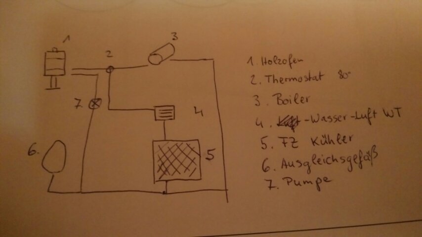

#18 Beitrag von dream » 2018-03-26 1:41:06
Sähe dann so aus...
Wobei die Leitung vom Ofen bis zum Boiler relativ lang werden sollte um nicht zu schnell die Temperatur des Thermostats zu erreichen...
Beni
One life, live it!
Beiträge: 24906
Re: Gasdurchlauferhitzer mit Boiler verbinden
#19 Beitrag von Ulf H » 2018-03-26 1:49:19
... ausrechnen tu ichs morgen ...
... wie gross der Wärmetauscher ist, ist meiner Meinung nach egal ... ist das Wasser darin knapp 100 Grad heiss, wird auch der Boiler über kurz oder lang so heiss und dann kann keine Wärme mehr abgeführt werden ... das Wasser im Wärmetauscher wird dann zu Dampf ... und was ein Kesselzerknall kann sieht man an beeindruckenden Bildern aus der Dampflokzeit, damals wurde so mancher Bahnhof so entfernt ... https://de.m.wikipedia.org/wiki/Kesselzerknall ...
dream
Beiträge: 1269
Wohnort: Slowenien
#20 Beitrag von dream » 2018-03-26 1:56:45
Natürlich käme auch noch ein Sicherheitsdruckventil ins System...

dream
Beiträge: 1269
Wohnort: Slowenien
#27 Beitrag von dream » 2018-03-27 0:23:28
@Ulf, danke für deine Bemühungen mit der Rechnung! :) Damit wären wir iwo auf halbem Wege des Resultates der Theorie... ...kommen ja noch sämtliche Verluste hinzu... ...die wäre es etwas aufwändiger festzulegen, m.M. zu aufwändig um auf eine so ziemlich annähernd genaue Realität zu kommen. Ist aber auf jeden Fall schon mal ein Anfang als grober Ansatz.
Ich denke schon es macht (sogar viel) aus ob der WT im Boiler in klein oder gross ist.
Klein= weniger Wärmeannahme, gross= mehr Wärmeannahme. Logisch.
Und hier wäre dann schon der erste zu berücksichtigende Faktor bei der weiteren Rechnung.
Weiter ginge es über Länge und Verlust der Leitung bis zum Boiler.
Folgend die tatsächliche Ausbeute beim Boiler.
Und zuletzt der nach aussen geführte Kühlungsstrang sowie der Weg zurück zum Ofen.
Also sagen wir mal grob ein anfänglich 10-15cm langes Stück Edelstahlrohr 20mm im Ofen für 15m Leitung und drei Verbrauchern wovon zwei ausgeprägte Kühlung leisten (Wasser-Luft WT und ein Kühlsystem von nem Roller).
Mein Bauernverstand sagt mir das muss gehen...
Back to the roots...
Wie Jens gut erraten hat kenne ich die grösstenteils "bewerten" und gängigen Möglichkeiten für WW. Den B10 haben wir nun 10 Jahre im Dauerbetrieb und ist tatsächlich ein dankbares Ding. Kein einziger Ausfall.
Was mich bei den Dingern stört ist das sie erstens nicht isoliert sind und zweitens die lästige Abdeckkappe haben... ...und drittens die keinen WT haben... ...und viertens schweineteuer sind (letzteres macht sich nach so vielen Jahren Betriebsstunden ohne Störung wet).
Btw als wir damals diesen ersten Womo-Boiler bestellt haben, ihn anschliessend beim Womofuzzi abgeholt haben und er ihn uns noch vorgeführt hat... ...als er das Ding aus dem Karton gezogen hat... ....wir dachten der verarscht uns... :mellow: Über lachen oder weinen konnten wir uns nicht einig werden. :cold:
Seit dem wuchs der Wunsch nach was anderen, besseren.
Wie ich schon weiter oben sagte werde ich sicher eines Tages (bzw. in relativ absehbarer Zeit) dieses Experiment angehen. Aber Finanzen und Zeit schreien: Mach jetz mal Schluss damit und haut schon endlich ab!
Deswegen wird es anscheinend erstmal auf billig und sicher mit dem GDE hinauslaufen. Und die FBH ist auch bis auf weiteres von der Liste gestrichen...
